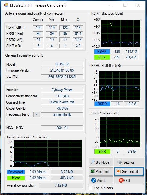

    Woj. Łódzkie, Powiat Bełchatowski, Gmina Zelów dokładnie Kolonia Grabostów, najbliższy BTS jest w Zelowie i w Karczmach, test wieczorem raczej jest bez sensu, Na całe miasteczko Zelów oraz wszystkie pobliskie wsie jest aż 1 BTS przez co spadek DL i UP wieczorami to standard, ale zrobię tak jak napisaliście może będzie coś z tego wiadomo
    Czy przedłużenie przewodu 10m o 5m wpłynie na prędkość internetu?[/url]
    Coś takiego mam

    To po co chcesz inwestować w Plusa? Przecież to tragedia, ten operator nie ma praktycznie zasięgu LTE u ciebie. BTS LTE900 Plusa w Karczmach. Parametry sygnału wykluczają normalne działanie. Nigdy nie powinieneś brać oferty CP/Plusa. Polecane anteny na 800-900MHz to 2xATK-10/800-980, ATK-20 ale nie licz na wiele. Wymuś jeszcze LTE1800 w LTEWatchH i sprawdź parametry sygnału, CID i zrób speedtest. B315 za oknem. Pomyśl o zmianie operatora.

    Czy przedłużenie przewodu 10m o 5m wpłynie na prędkość internetu?Czy przedłużenie przewodu 10m o 5m wpłynie na prędkość internetu?[/url]
    Tu jeszcze znalazłem jakieś screeny gdy działał normalnie, i tak dla mnie 2MB/s to już jest naprawdę sporo ;p
    Nie zmienię operatora bo BTSy każdej innej sieci najbliżej mnie są w tych samych miejscach
    LTE1800 nawet nie łączy

    Wybrałeś najgorszego operatora i nie wiedzieć czemu sądzisz że inni działają tak samo. Po pierwsze to Orange i T-Mobile mają w okolicy 4 BTS-y z LTE800 każdy. Po drugie Plus ma tylko jeden z LTE900 i na LTE900 tylko 5MHz pasma w MIMO2x2 i DL do 37Mb/s, pozostałe w okolicy to LTE1800Aero2 ale do ciebie nie dociera. T-Mobile i Orange korzystają każdy z własnych 10MHz w MIMO2x2 i DL do 75Mb/s. Anteną kierunkowa można wymusić u ciebie połączenie z każdym z tych 4 BTS-ów partnerów NetWorks i wybrać najlepszy.

    Co do tego internetu to w zasadzie nie wiem jak było wcześniej z zasięgiem, zasięgiem który zepsuł się z dnia na dzień. Po przestawieniu anteny po jakiś 2 latach z BTSa w Zelowie na Karczmy z 50kb/s zrobiło się może czasem 200kb/s. Znajomy mi mówił że może to jakaś większa firma się do Plusa podłączyła i zasięg u mnie szlag trafił, ale ja się na tym nie znam i sie nie wypowiadam
  • #25 17238081
    doktorexd1986
    Poziom 7  
    Posty: 50
    Ocena: 10
    A wiec po wstępnym ustawieniu anten można powiedzieć że internet jest taki jaki był przed tym nagłym spadkiem.

    Poczekaj do wieczora i zrób speedtest. Pokaż wyniki ale jednocześnie parametry sygnału i CID BTS-a które pokaże LTEwatchH. Masz świadomość że LTE900 Plusa z Karczm działa od niedawna ? Te 5MHz pasma nie zapewni dużej pojemności sieci i prędkości mogą z czasem spadać.
