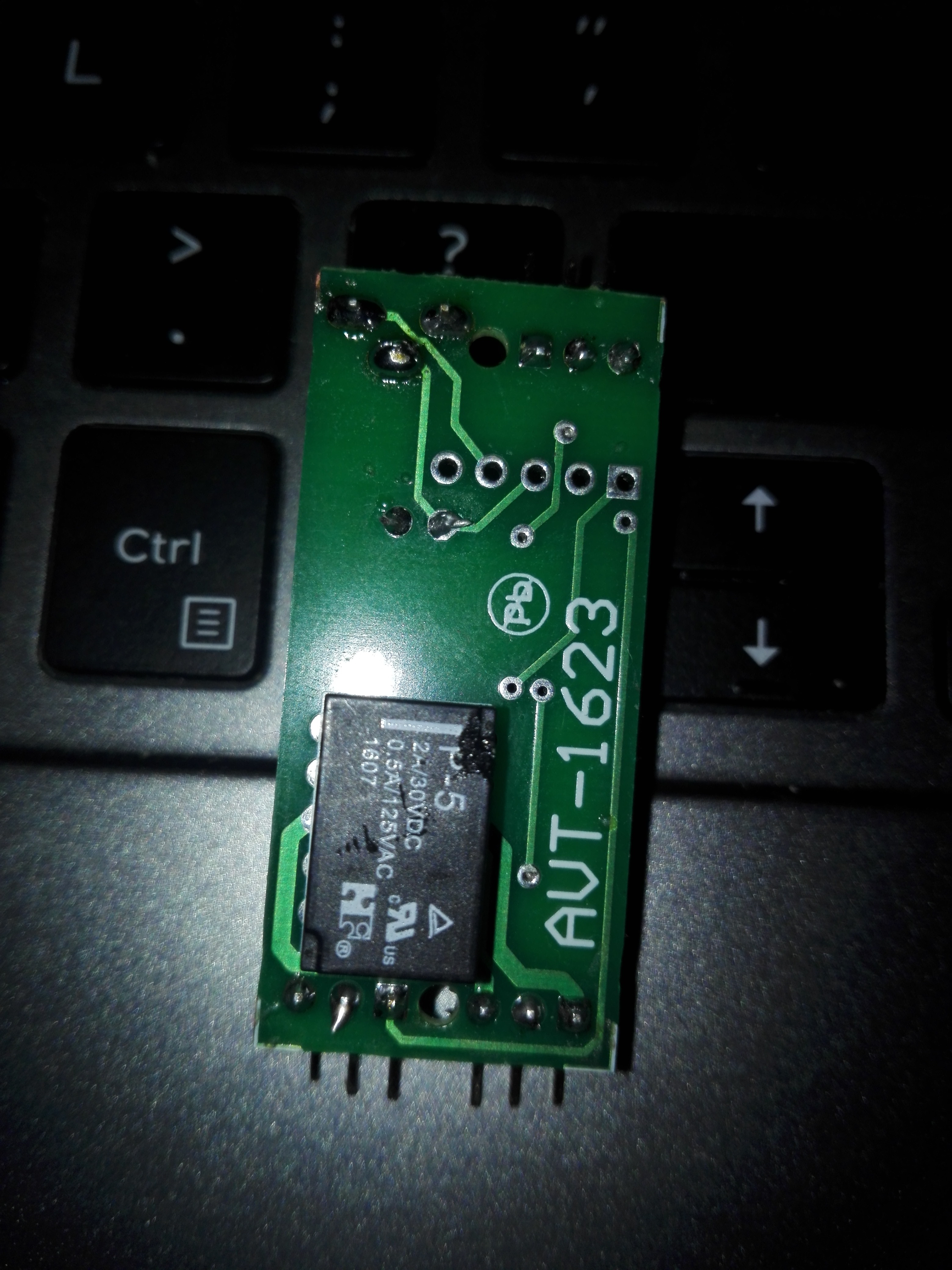

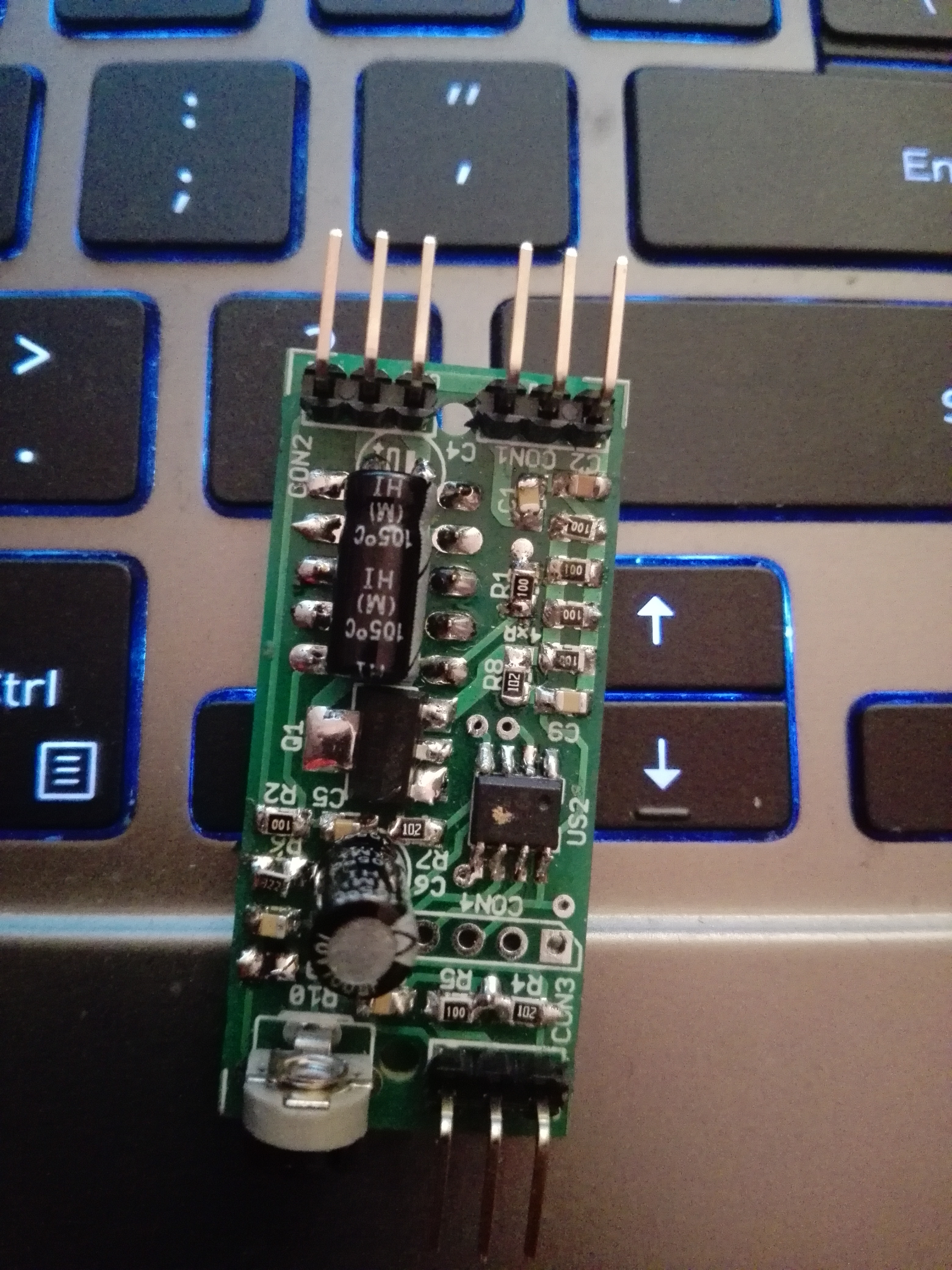

    Witam, kupiłem układ avt 1623 w celu sterowania windą nawigacji w mazdzie 6, niestety układ po złożeniu "działa" tylko w 1 pozycji potencjometru, wyregulowanej co do milimetra wtedy jeździ w 2 strony ale każdy ruch kończy się pukaniem 2-krotnie, w innych pozycjach otwiera się i nie wyłącza (nie cyka przekaźnik) lub otwiera się do polowy i wyłącza, potencjometr wymieniłem ale bez zmian działania z tego co słychać nie wykrywa zmiany pobieranego prądu, jak rozwiązać ten problem?

    Zmierz jakie jest napięcie na potencjometrze, na jego skrajnych wyprowadzeniach, podczas regulacji prądu zadziałania. Powinno się zmieniać. Następnie możesz porównać je z napięciem, które powinno odpowiadać prądowi pobieranemu przez silnik, czyli na rezystorach R11-R14.
    Inaczej mówiąc porównaj napięcia na procesorze na nóżce 7-SETT i na nóżce 6-CURR.

    Płytka była dostarczona z tym potencjometrem, wymieniłem go ale bez zmian, kilka osób składało już to samo i nikt nie miał problemów z potencjometrem, zauważyłem ze po wymianie rezystora 8,2k ohm na 1k ohm/wlutowaniem go nic się nie zmienia w kwestii regulacji potencjometrem

    Rezystory pomiarowe (te między mosfetem a masą) mogą mieć niewłaściwą wartość.

    Tak mi przyszło teraz do głowy, czy silnik może wariować od zbyt wielu amperów? Płytkę i silnik zasiliłem złączem molex flop z zasilacza komputerowego
  • #8 17231628
  • #9 17231679
    jdubowski
    Posty: 21595
    Pomógł: 2511
    Ocena: 2795
    Może, a za wiele amperów pojawi się gdy go zasilasz zbyt dużym napięciem.
    Christophorus napisał:
    Trzeba by zmierzyć ile prądu pobiera ten silnik. W dokumentacji AVT1623 podany prąd silnika jest do 1A i może ten zestaw jest "za delikatny" do sterowania tym silniczkiem.
    Moze, albo wręcz na odwrót - silnik pobera za mały prąd przy zablokowanym wale i układ ma problem z wykryciem takiego stanu.
  • #10 17231873
    kwazar
    Poziom 29  
    Posty: 929
    Pomógł: 150
    Ocena: 121
    Tak jak pisałem wcześniej, na początek pomierz napięcia na procesorze na nóżce 7-SETT i na nóżce 6-CURR. Inaczej będziemy gdybać.
    Jeżeli zasiliłeś go z 12 V, to nic mu nie grozi. Silnik pobierze tyle prądu ile potrzebuje.
