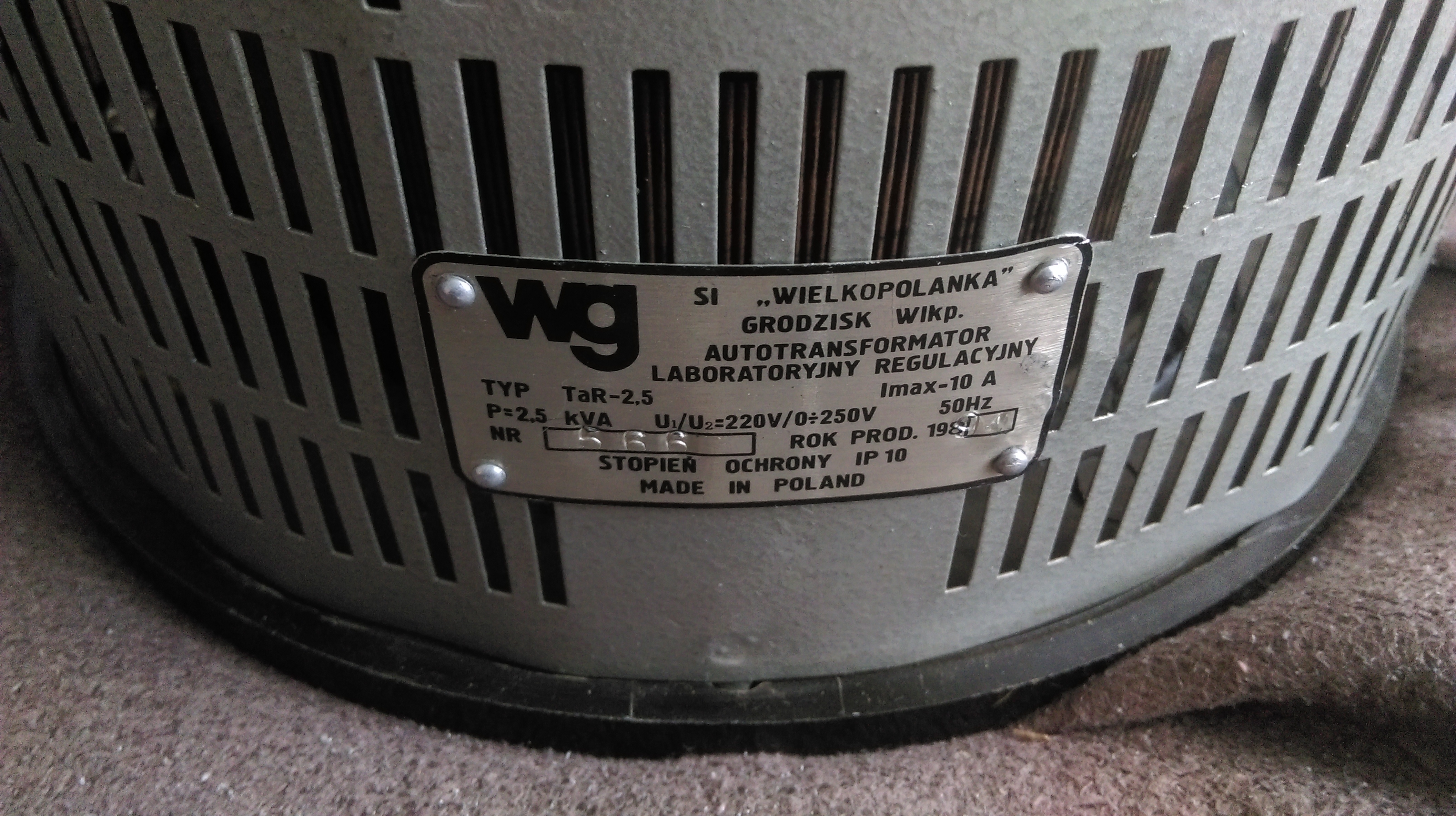

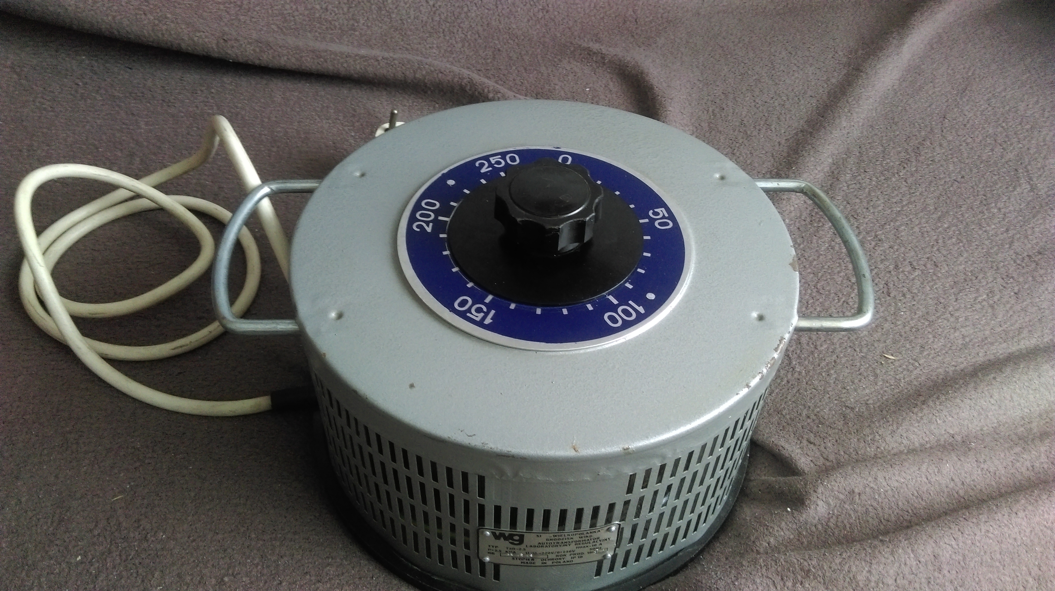

    Witam zakupiłem autotransformator TAR I=10A max lecz przewód od zasilania sieciowego jest odłączony.Kieruje pytanie czy da się go gdzieś jeszcze wpiąć czy to już po Autotrafie

    #2 17238740
    Wojtek(KeFir)
    Posty: 7605
    Pomógł: 678
    Ocena: 560
    A czemu miałoby się nie dać? Jak go fabryka jakoś podłączyła, to i ty sobie poradzisz. Co mamy niby tutaj doradzić? Dałeś tyle informacji, że jedyne co możemy to spanikować :)

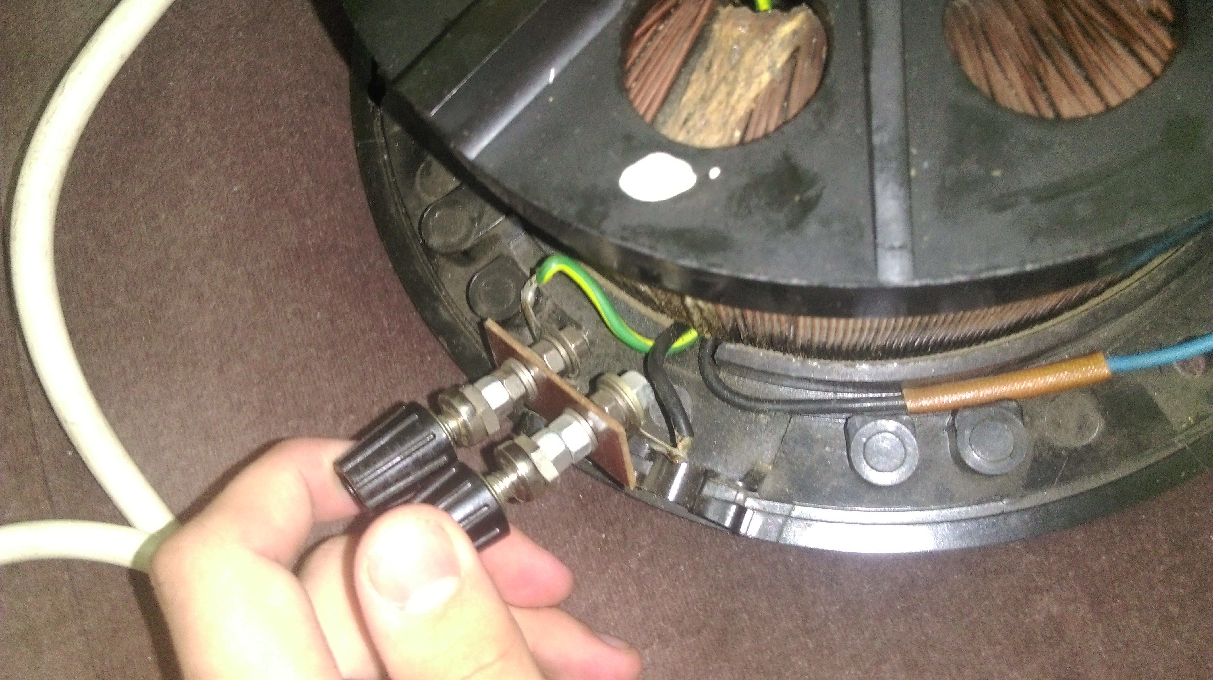

  • #4 17240554
    GhostWoTPL
    Poziom 8  
    Posty: 18
    Ocena: 2
    Zamieściłem foto,da się jeszcze uratować ?

  • #7 17240943
    Wojtek(KeFir)
    Posty: 7605
    Pomógł: 678
    Ocena: 560
    Który? Na zdjęciu nic nie widać konkretnego.

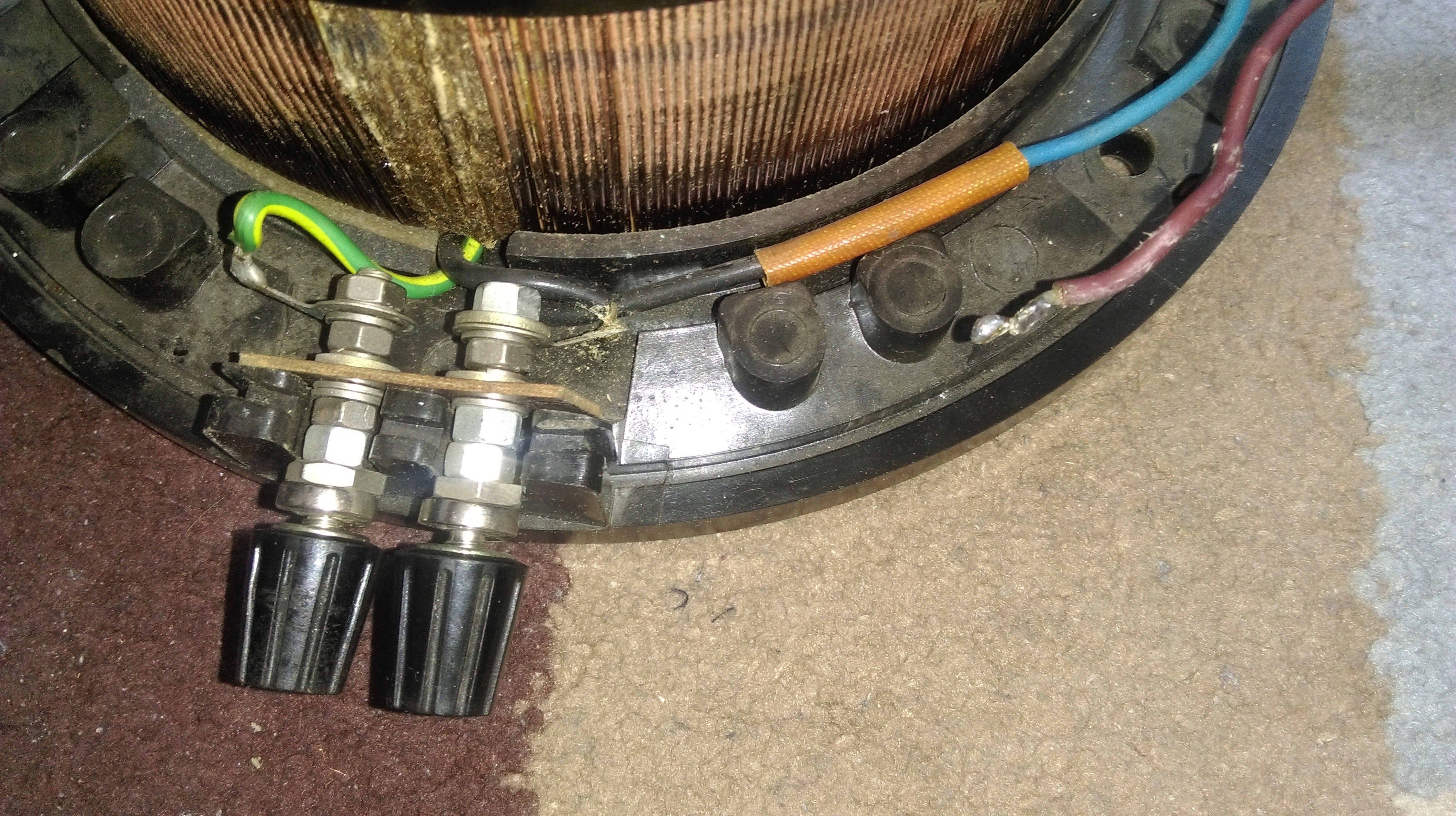

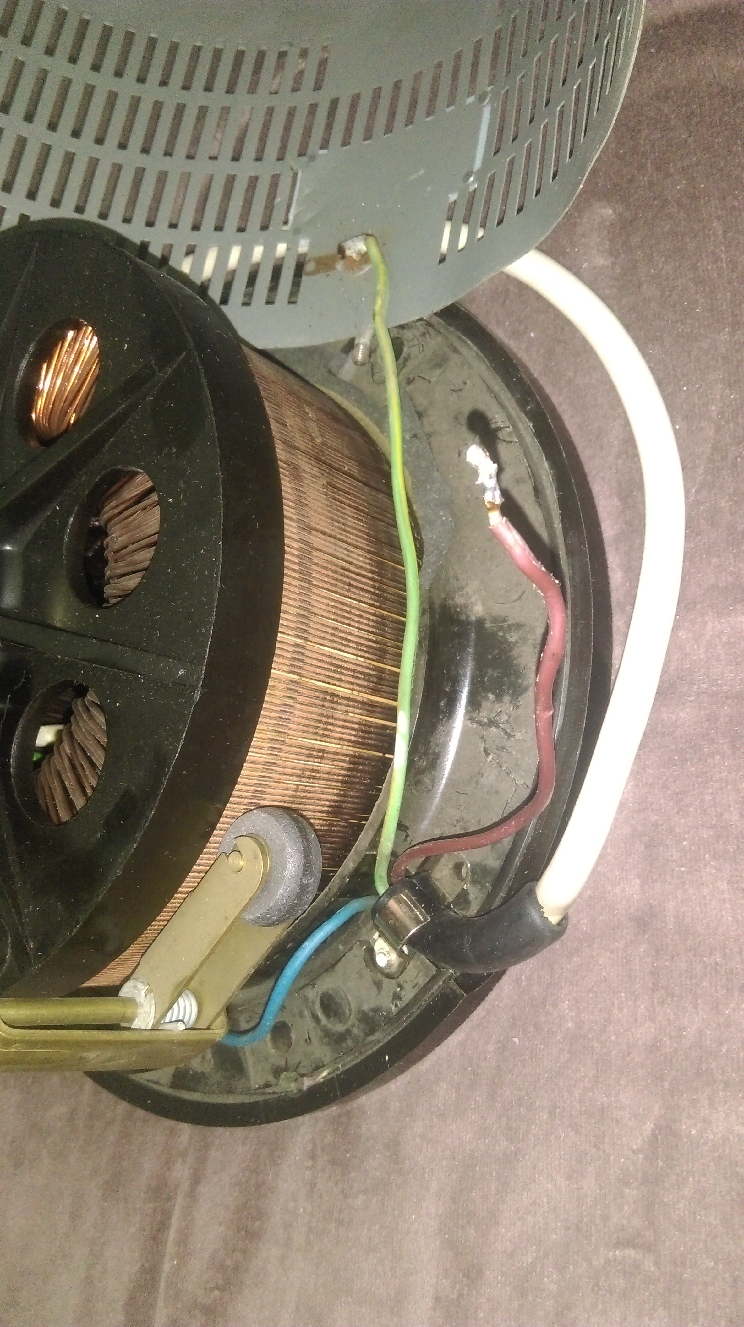

    Ten przewód jest od zasilania sieciowego,przypuszczam że oderwał się od uzwojenia lecz nie mogę zlokalizować miejsca oderwania,zamieszczam zdjęcia

    #10 17241625
    Witold5
    Poziom 32  
    Posty: 2163
    Pomógł: 178
    Ocena: 727
    Dałeś piękne zdjęcia obudowy, tabliczki ale z pozostałych zdjęć też nic nie wynika. Pokaż cały jak wygląda w środku. Jak jest rozwiązana regulacja. Tam gdzieś musi dochodzić kabelek do pierścieni w tym przypadku do rolek.
    #11 17241638
    Wojtek(KeFir)
    Posty: 7605
    Pomógł: 678
    Ocena: 560
    Ja tam widzę. Brązowy z przewodu zasilającego powinien być połączony z czarnym wychodzącym na kołek. Żółto-zielony idzie na ślizgacz?
    #12 17241670
    Witold5
    Poziom 32  
    Posty: 2163
    Pomógł: 178
    Ocena: 727
    Tak się też domyślałem, ale pewność będzie jak się obejrzy w całości. Na pierwszym zdjęciu niby go widać. Ale żeby doradzić trzeba być pewnym.
  • #13 17245269
    GhostWoTPL
    Poziom 8  
    Posty: 18
    Ocena: 2
    Tak żółto-zielony idzie na ślizgacz
    Nie jestem w stanie nic juz tu otworzyc,zmierzylem przepływ i czarny na kołku ma przeplyw z przewodem niebieskim od przewodu zasilajacego
  • #14 17245635
    Wojtek(KeFir)
    Posty: 7605
    Pomógł: 678
    Ocena: 560
    No i ma mieć, prawidłowo.

  • #16 17252131
    GhostWoTPL
    Poziom 8  
    Posty: 18
    Ocena: 2
    Cewka zabuczała strzeliło przepiecie i wyjelem wtyczke z gniazdka,bezpieczniki cale,przewod tylko przylozylem
    #17 17252140
    Rezystor240
    Posty: 9241
    Pomógł: 689
    Ocena: 1651
    Pokaż co z czym podłączyłeś?
    Być może ślizgacz był zwarty z jakimś przewodem.
    #18 17252189
    Wojtek(KeFir)
    Posty: 7605
    Pomógł: 678
    Ocena: 560
    Nie bój się. To duża cewkabi to jeszcze auto-transformator. Tu nie ma separacji galwanicznej. Zawsze będzie to iskrzyć na styku. Normalnie to podłącz. Jak bezpiecznik nie wyskoczył to zwarcia nie ma.

  • #20 17265819
    GhostWoTPL
    Poziom 8  
    Posty: 18
    Ocena: 2
    Teraz przylutowałem przewód zlokalizowałem wstępnie dlaczego daje zwarcie,Gdy chwile podziałał spakowałem go i przewiozłem.Po kolejny uruchomieniu znowu dało zwarcie,może to być zwarcie na cewce ?
  • #21 17276817
    GhostWoTPL
    Poziom 8  
    Posty: 18
    Ocena: 2
    Bezpieczniki wyrzuca jako przeciążenie a nie zwarcie,na pracowni elektrycznej w szkole chodzi bez zarzutów nie mogę go mieć w domu,także go sprzedaje dziękuję wszystkim za pomoc
