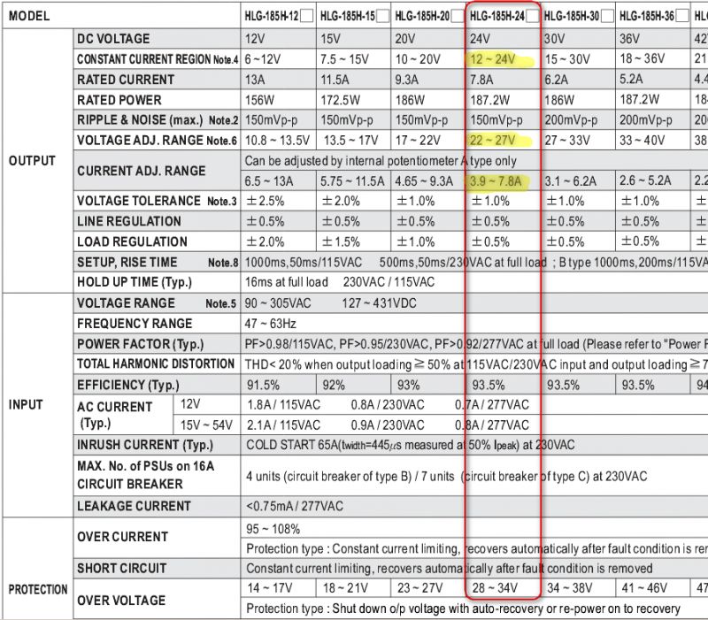

    Z tego co podał typ zasilacza "HLG-185H 24A 10A 24V", to zasilacz prądowy, dodatkowo z regulacją napięcia i regulacją prądu, z dość dużym prądem jak na te diody .
    Zrób zdjęcie tych zasilaczy

    Tak patrzę do dokumentacji i widzę że jego "prądowość" jest raczej dość ograniczona. A już konkretnie w świetle tych COBów, które ma kolega hardman73, to całkiem nie pasuje i prądowo, i napięciowo. Nawet nie jest w stanie wejść w tryb prądowy przy tych COBach (7W-34Vmax; 9W-28Vmax):

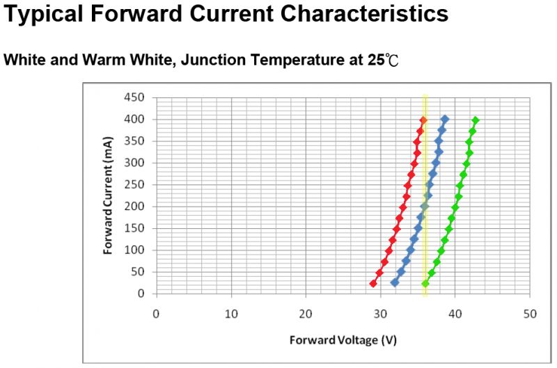

    Tak po pierwsze. Generalnie z tymi modułami i diodami LED w ogólności, jest tak że nadrzędnym parametrem w ich wykorzystaniu jest natężenie prądu. Od niego zależy jasność i w ogóle to czy pracuje w bezpiecznych warunkach. Napięcie na tych diodach jest sprawą pochodną.
    Dlatego w zasilaniu LED stosuje się zawsze, albo układy stabilizujące prąd (zasilacze i przetwornice prądowe itp.) albo dla diod małej mocy, co najmniej oporniki (np. na taśmach LED, kontrolkach itp.).

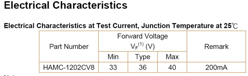

    Teraz konkretnie, te Twoje moduły 7W mają w dokumentacji nominalny prąd 200mA:
    DS-124-14-01-HeliArray_Series_7W-CERAMIC-1.pdf
    I w tej dokumentacji również producent gwarantuje że przy tych 200mA, napięcie na takim module ustali się w przedziale 33-40V (mierzone przy 25°C). Typowa podana wartość 36V, nie jest raczej istotna, bo raz, że nie koniecznie moduły, które masz są typowe a dwa, że napięcie zależy również od temperatury, czasu eksploatacji itp. .
    I teraz jeśli odwrócimy sprawę, to dostarczając stałego stabilizowanego napięcia, powiedzmy te 36V, zupełnie nie wiadomo jaki prąd będzie płynął w konkretnym module. W jednym wypadku przy tym napięciu może być tak duży że moduł się uszkodzi lub za mały jak na wymagania jasności.
    Czyli zupełnie nie tędy droga.
    Zasilanie takiego modułu musi zapewnić stały prąd 200mA i umieć dostarczyć co najmniej napięcie z przedziału 33-40V.
    Tak że odradzam takie próby.

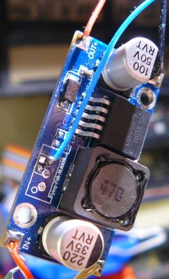

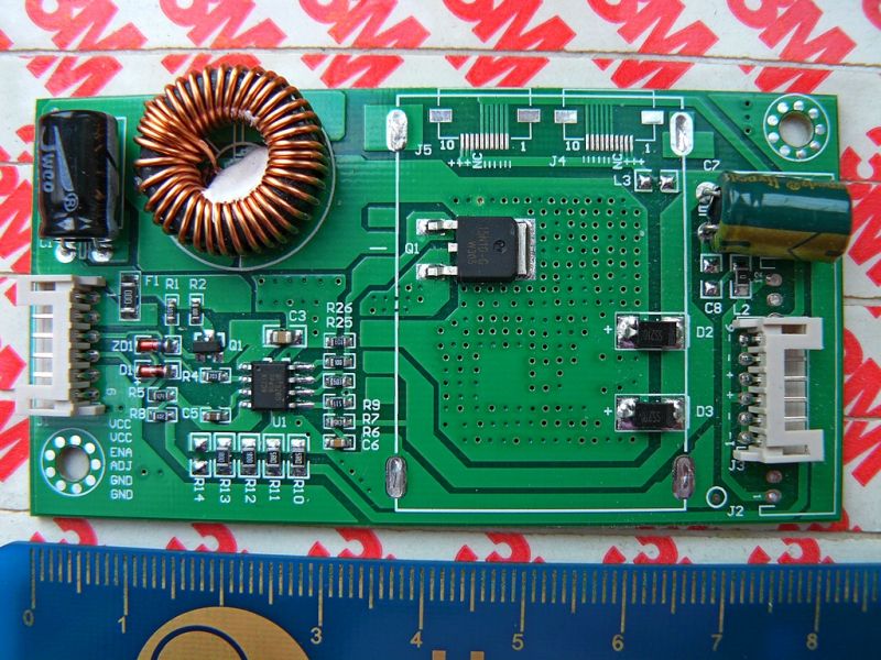

    Przetwornice o których mówiłem:
    Jakie napięcie mają diody LED HELIO HELI-ARRAY 7W i 9W?
    Są to płytki bez konkretnego symbolu (na układzie scalonym BIT3260), które są reklamowane w kontekście podświetlania w telewizorach, ale to nie jest ważne bo to po prostu przetwornica podwyższająca ze stabilizacją prądu.
    Na AliExpress można je znaleźć wyszukując np. "LCD module constant current backlight":
    W tej chwili jak widzę, na AliExpress (na ebay są też, ale cena bez sensu, dwa razy drożej) kosztują od $1,33, czyli 5,01zł sztuka (dwa miesiące temu płaciłem 4,44zł), z darmową przesyłką.
    W moim przypadku, zamówiłem jednocześnie w dwóch różnych sklepach z darmową przesyłką Yanwen i jedna przesyłka przyszła po 27 dniach a druga 33.
    Parametry jakie podaje Chińczyk są dość atrakcyjne np. :
    sprawność powyżej 92%,
    zasilanie w szerokich granicach, obejmujące 12V, 24V,
    maksymalne napięcie wyjściowe 75V,
    prąd wyjściowy, do 700mA, ustawiany za pomocą kombinacji oporników na płytce,
    i ładna wydajność mocowa, przy 24V deklaruje max. 60W.
    Ale jak jest w rzeczywistości, to może sam sprawdzę na dniach, bo ściągnąłem te przetwornice tak właściwie do testów, właśnie w kontekście zasilania modułów diodowych bardzo podobnych do Twoich (typowe napięcie 33V).
    Wcześniej już robiłem taki temat, czyli zasilanie ze stałego napięcia (akurat 12V) podobnych modułów, z mocą 7W , ale używałem spreparowanych pospolitych przetwornic na XL6009. Niestety do każdej przetwornicy trzeba było dodać dwa oporniki i diodę, wylutowywać elementy itp., czyli kupa roboty.
    A później znalazłem te w/w bajecznie tanie i bez roboty, z zapasem parametrów, to ściągnąłem je na wszelki wypadek, podobnych tematów w przyszłości.
    Tyle że temat "badawczy" tych przetwornic trochę sobie leżał bezczynnie. Ale teraz, ten Twój wątek mnie zmotywował, żeby wreszcie te moduły pobadać bliżej.
    Tak że gdybyś je zastosował, to mógłbym pomóc w jakiś problemach bo sam mam te płytki tu pod ręką.
    Dodano po dłuższej chwili:
    Co do ilości modułów na zasilacz to trochę źle liczysz, bo w wyliczeniu uwzględniasz prąd po stronie 24V i prąd na diodach, a to obwody o innym napięciu.
    Lepiej tak. Zasilacz HLG-185H 24A 10A 24V ma max. 187W a pojedynczy moduł 7W. Uwzględniając sprawność przetwornic, powiedzmy 90% wychodzi ilość modułów 187W*90%/7W = 24 sztuki. Biorąc poprawkę na straty w okablowaniu itp. przyjęcie 20 sztuk modułów na jeden zasilacz, było by pewniejsze.

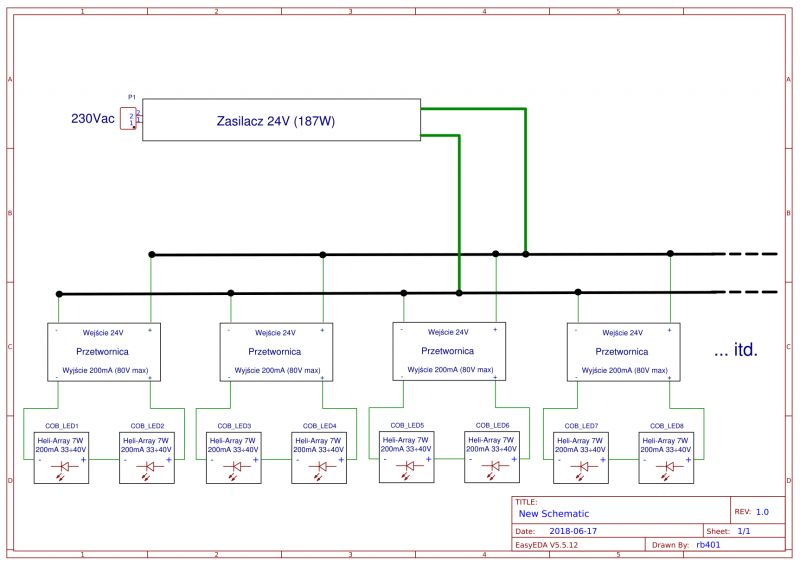

    Nie da się praktycznie załatwić zasilania większej liczby tych modułów jednym zasilaczem (nawet stabilizującym prąd), bo można je łączyć jedynie szeregowo by przez każdy płynął ten sam prąd.
    A jeśli już zastosować połączenie szeregowe, to powoduje ono że napięcia się sumują. Czyli przykładowo dziesięć takich modułów połączonych szeregowo wymagało by max. 400V, czyli w praktyce bez sensu i niebezpiecznie.
    Dlatego moja propozycja o której tu piszę, to coś takiego:
    Czyli linia 24V i z niej zasilane te przetwornice ($1.33) z wyjściem prądowym. Każda z przetwornic może obsłużyć jeden moduł z pewnością. Sumarycznie, zasilacz ten co masz, wystarczy na ok. 20 modułów diodowych, jak liczyłem tu wyżej.
    A czy dwa moduły pójdą z jednej przetwornicy (jak narysowałem), to nie mogę stwierdzić całkiem na 100% (z powodu ewentualnego potrzebnego 80V). Chińczyk podaje max 75V, ale wszystkie elementy w układzie wyjściowym tj. mosfet, diody, kondensator są na 100V. A zabezpieczenie przeciw przepięciowe jest ustalone na 97V (zmierzone w moim egzemplarzu).
    Tak że wydaje mi się że te 80V przy prądzie 200mA powinno być bez problemu.
    Zresztą mogę to jeszcze zweryfikować doświadczalnie. Tylko nie dziś, bo mam inne zajęcia. I muszę też znaleźć i dobrać odpowiednie obciążenie do prób.
    Na tą chwilę zrobiłem wstępne testy tej przetwornicy na obciążeniu ledowym 42V i przy prądzie 480mA (akurat taki prąd jest ustawiony fabrycznie na tych płytkach). Przy zasilaniu 24V i takim obciążeniu (czyli ok. 20W), na przetwornicy nic się nie grzeje i ogólnie ok.
    Sprawność dla tych parametrów, wyszła 93%.

    Nie nadają się. Bo nie zapewniają stabilizacji prądu, o wartości jakiej potrzebują Twoje moduły.

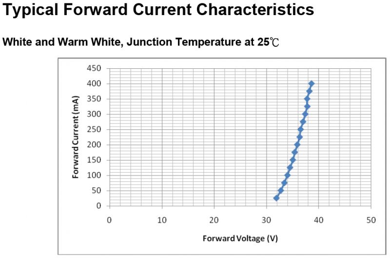

    Wszystkie diody LED mają specyficzną cechę powodującą że nie można ich traktować jak np. żarówki i niestety przy ich stosowaniu niezbędne są różne komplikacje jak zasilacze prądowe, oporniki itp. .
    Spróbuję ci to przedstawić na przykładzie tych Twoich modułów i ich dokumentacji.
    Popatrz na ten wykres dotyczący relacji prądu i napięcia jakiegoś przykładowego egzemplarza modułu:
    Zwróć uwagę jaki jest stromy. Widać że przy 32V coś tam ledwo ledwo świeci (35mA) a już gdzieś 6 woltów wyżej prąd osiąga poziom destrukcyjny (400mA) dla tego typu.
    Ale idźmy dalej. To jest tylko przykładowy wykres dla jakiegoś egzemplarza, nazwany typowym, gdzie akurat 200mA odpowiada 36V. Ale jednocześnie producent, dla tego typu modułów deklaruje że realne położenie punktu 200mA na tym wykresie może znajdować się w zakresie napięć 33-40V.
    Czyli wykresy dla dla wszystkich egzemplarzy tego typu modułów, wykazują w praktyce indywidualne przesunięcia od wykresu "typowego" (do -3V w lewo i do 4V w prawo) i wiadomo tylko że znajdują się w obszarze pomiędzy czerwonymi a zielonymi punktami:
    i teraz popatrz na to co się dzieje kiedy do grupy takich rzeczywistych modułów dołączone jest jednakowe stabilizowane napięcie np. 36V (żółtawy obszar).
    Widać tu wyraźnie że w niekorzystnym zbiegu rozrzutów parametrów (ale wciąż zgodnych z dokumentacją), bardzo prawdopodobny staje się przypadek że przy tym 36V, jakiś moduł będzie ledwo świecił a drugi po prostu ulegnie awarii.
    A żeby było jeszcze trudniej, diody wykazują wyraźną zależność napięcia przewodzenia od ich temperatury. I praktycznie charakterystyka pracującej diody przesuwa się w lewo przy rosnącej temperaturze. Dla tych modułów różnica napięcia przewodzenia między zimną a gorącą diodą może być rzędu części wolta, co jednocześnie oznacza kilkudziesięcioprocentową zmianę (przyrost) prądu.
    Tak że jakby nie patrzeć, to zasilanie diod mocy ze stabilizowanego napięcia, nie ma racji bytu.
    Musi być coś co wymusi pracę modułów w pobliżu ich nominalnego prądu.

    @rb401 a wcześniej coś wspominałeś że można złożyć taką przetwornice z części pierwszych wlutowując tam osobne rezystory i inne rzeczy, możesz rozwinąć o co chodzi i czy wyjdzie taniej?
    Nie tyle z części pierwszych, bo przerabiałem bardzo popularne przetwornice z układem XL6009 na pracę prądową:
    usuwałem z oryginalnych płytek potencjometr i jeden z oporników, a na pomocniczej płytce dokładałem dwa oporniki i diodę zenera.
    Z linii 12V przetwornice zasilały stałym prądem moduły ledowe mocą 7W (akurat u mnie napięcie pracy tych modułów to ok. 33V) i sprawnością 91%.
    Przy tym układzie scalonym akurat limitem jest napięcie 40V, tak że jedna przetwornica zasilała jeden moduł. No i działa bez problemu, przeszło testy klimatyczne i ogólnie w porządku.
    Ale to robiłem wtedy, kiedy jeszcze nie natknąłem się na te przetwornice "LCD backlight" po $1.33. Dziś raczej bym użył tych drugich.
    Co do ekonomiki rozwiązania z tymi przerobionymi przetwornicami z XL6009, to jak widzę, chodzą w tej chwili gdzieś po min. $0.80. A każda starczy tylko na jeden moduł, wobec tego nie są konkurencyjne do tych po $1.33, które zasilą dwa.
    Jedyny plus to akurat to że są gabarytowo znacznie mniejsze, co z drugiej strony jednak oznacza że się bardziej grzeją. Doświadczalnie dla tych modułów z XL6009, przyjąłem że mogą dać max. 10W w takim zastosowaniu.
    A co do składania z, jak to nazywasz, części pierwszych, to wątpię czy dało by się jakoś mocno cenę zbić wobec tych gotowych rozwiązań, tym bardziej że trzeba by zrobić własne płytki itd. .

    A co do mojego projektu, koncepcja jednego zasilania SELV i przetwornic prądowych w punktach gdzie były COBy, okazała się bardzo optymalną, bo pozwoliła m.in. na uproszczenia układów sterujących (przetwornice ładnie da się ściemniać PWM i kluczować logiką) itp. A przede wszystkim za względu na specyfikę miejsca, bardzo bezpieczną w użytkowaniu.
