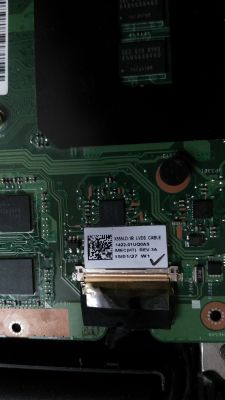

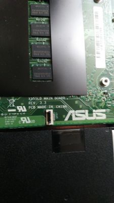

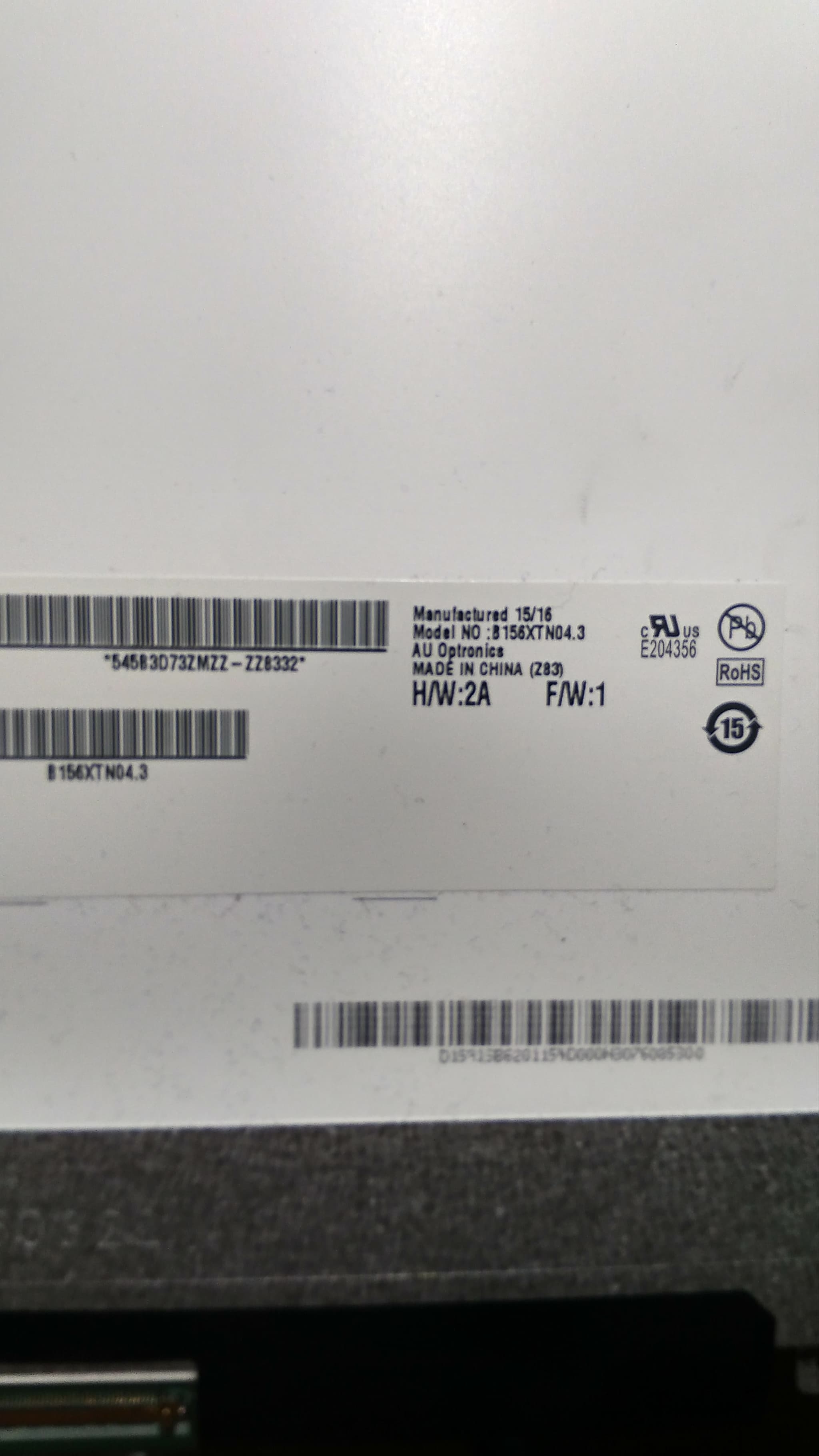

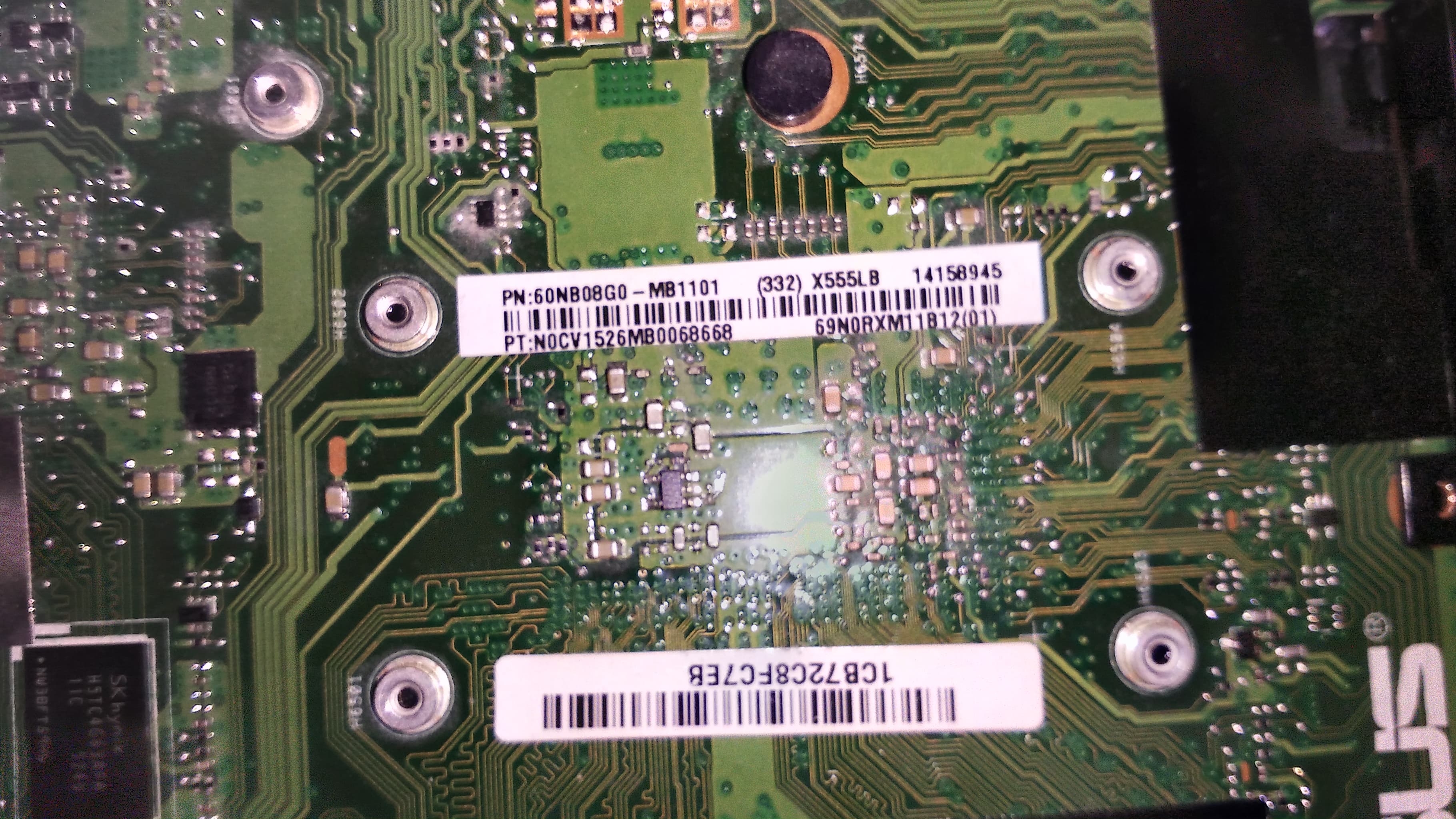

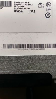

    Procek w laptopie to i5-5200U, karta graficzna to 940m. Czyli jak dobrze rozumiem, płyta główna jest w stanie współpracować z matrycami Full HD (używa ich Asus w innych modelach laptopów z matrycami FHD?), aczkolwiek obecny kabel jest przystosowany tylko do pracy z matrycami HD.
    Czy kupno kabla dwukanałowego oraz matrycy FHD na 100% zadziała - czy Asus mógł to zablokować na poziomie BIOSu?
    Dorzucam jeszcze zdjęcia płyty/matrycy/złącza:
    Asus R556LB-X0153D-8 - Czy można wymienić matrycę na FHD lub HD IPS?Asus R556LB-X0153D-8 - Czy można wymienić matrycę na FHD lub HD IPS?Asus R556LB-X0153D-8 - Czy można wymienić matrycę na FHD lub HD IPS?Asus R556LB-X0153D-8 - Czy można wymienić matrycę na FHD lub HD IPS?Asus R556LB-X0153D-8 - Czy można wymienić matrycę na FHD lub HD IPS?

    Jeśwli obecne gniazdo lvds Nie obsługuje FHD (brak drobnicy RC i połaczeń z translatorem) to problem

    Dziękuję za odpowiedź. Akurat rozdzielczość FHD na matrycy 15.6 nie jest dla mnie problemem, a dodatkowym atutem względem HD.
    Głównym problem może być gniazdo (kabel też?). Chyba nie zostaje mi nic innego jak zaryzykować i zamówić matrycę FHD.

    Niestety nie udało się z matrycą FHD (model B156HW03 V.0) - przy podłączeniu samej matrycy nic się nie wyświetlało, natomiast jeśli drugi ekran był podpięty po HDMI w trybie "Rozszerz te ekrany", to matryca była wykrywana maksymalnie z rozdzielnością 1366x768 (nie dało się zmienić na FHD). Zapewne ograniczeniem jest kabel LVDS.
