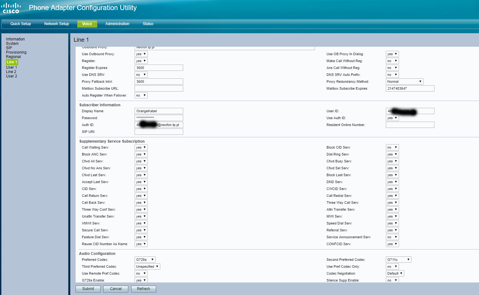

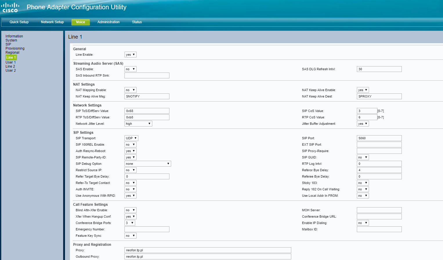

  • Od niedawna mam pakiet Orange Love. Niestety działanie Funbox 2.0 było tragiczne i wróciłem do wcześniej używanego routera TD-W8970 Tp-Link. Oczywiście telefon wymaga zapięcia przez dodatkową bramkę - wybrałem Cisco-122.
    Przeczytałem o konfiguracji - tutaj chciałem wrzucić kilka linków, ale forum mi odrzuciło.
    wśród tego także https://www.elektroda.pl/rtvforum/topic2331101.html
    Telefon się zarejestrował, światełko na bramce jest na zielono - potwierdza to dodatkowo status widoczny w panelu Cisco.
    Jednak nadal nie mogę używać telefonu - gdy dzwonię na niego z komórki to albo mam komunikat "abonent niedostępny" albo nie dochodzi w ogóle do połączenia. Z telefonu mogę wybrać numer komórkowy - dochodzi do połączenia, które jest następnie zrywane po kilku-kilkunastu sekundach.
    Dlaczego? co jest źle?

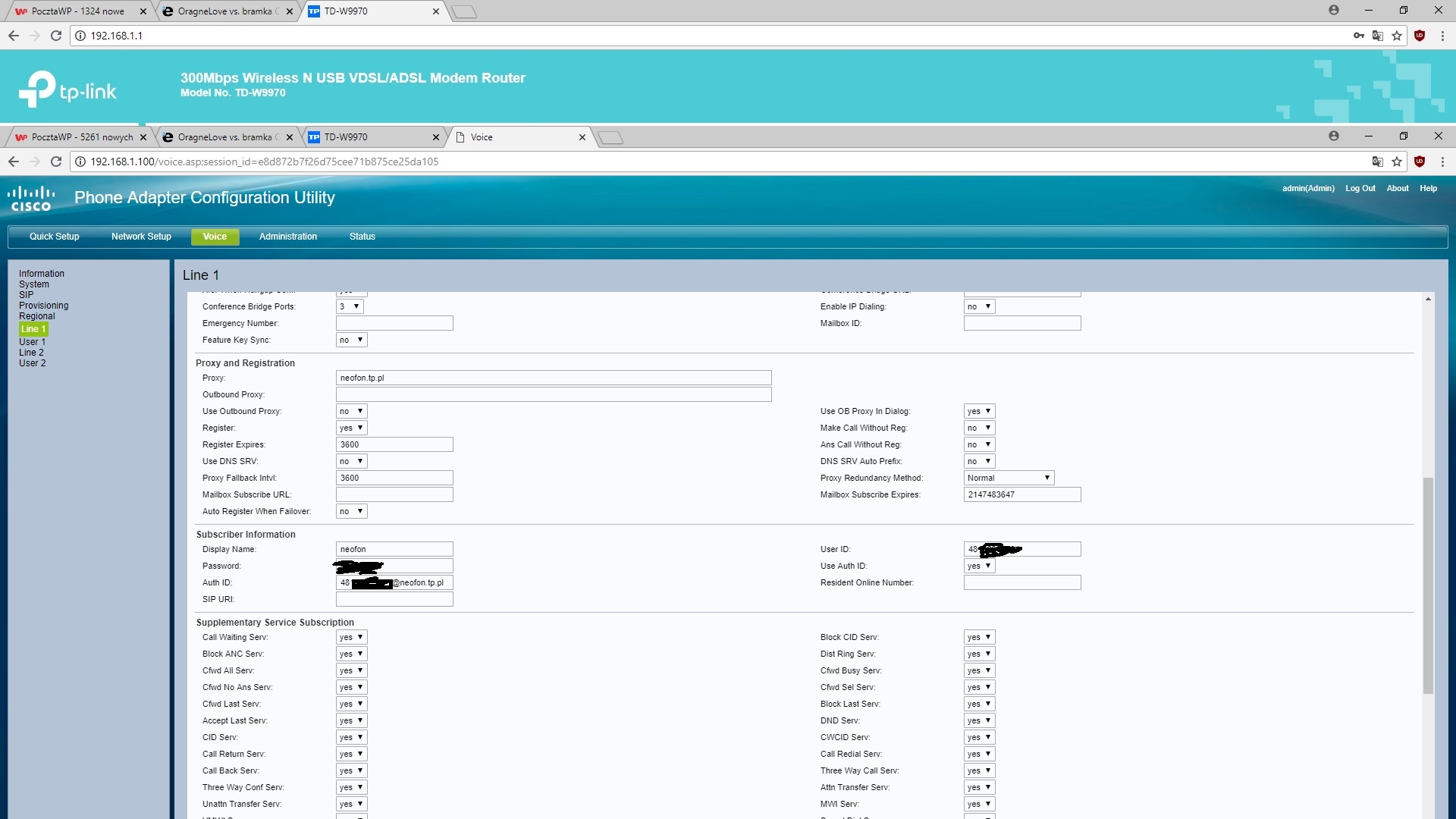

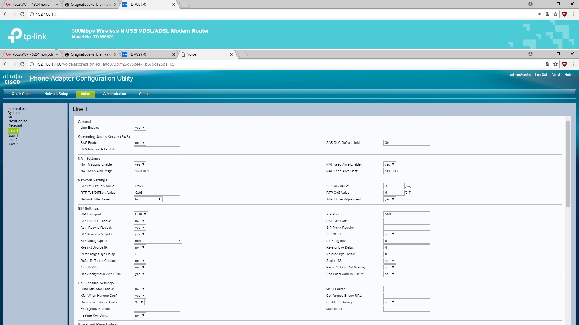

    Screeny z Cisco:
    OragneLove vs. bramka Cisco 122, nie działa telefonOragneLove vs. bramka Cisco 122, nie działa telefonOragneLove vs. bramka Cisco 122, nie działa telefonOragneLove vs. bramka Cisco 122, nie działa telefon

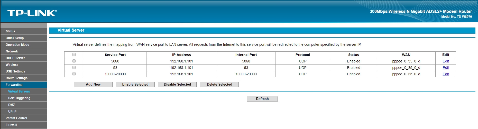

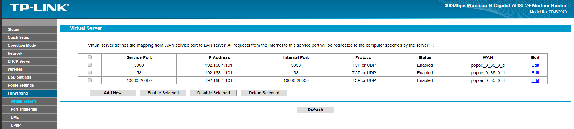

    Poniżej jedyne ustawienia w routerze Tp-Link, które zrobiłem - czyli forwardowanie portów

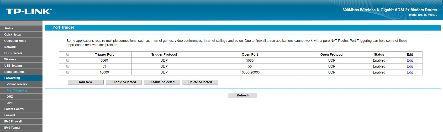

    Kombinuję z otwieraniem portów na TP-Linku, poniżej aktualnie używane ustawienia:

    Spróbuj zmienić Register Expires na 60 sekund i zobacz czy nadal masz problem z tym że połączenia przychodzace nie dochodzą

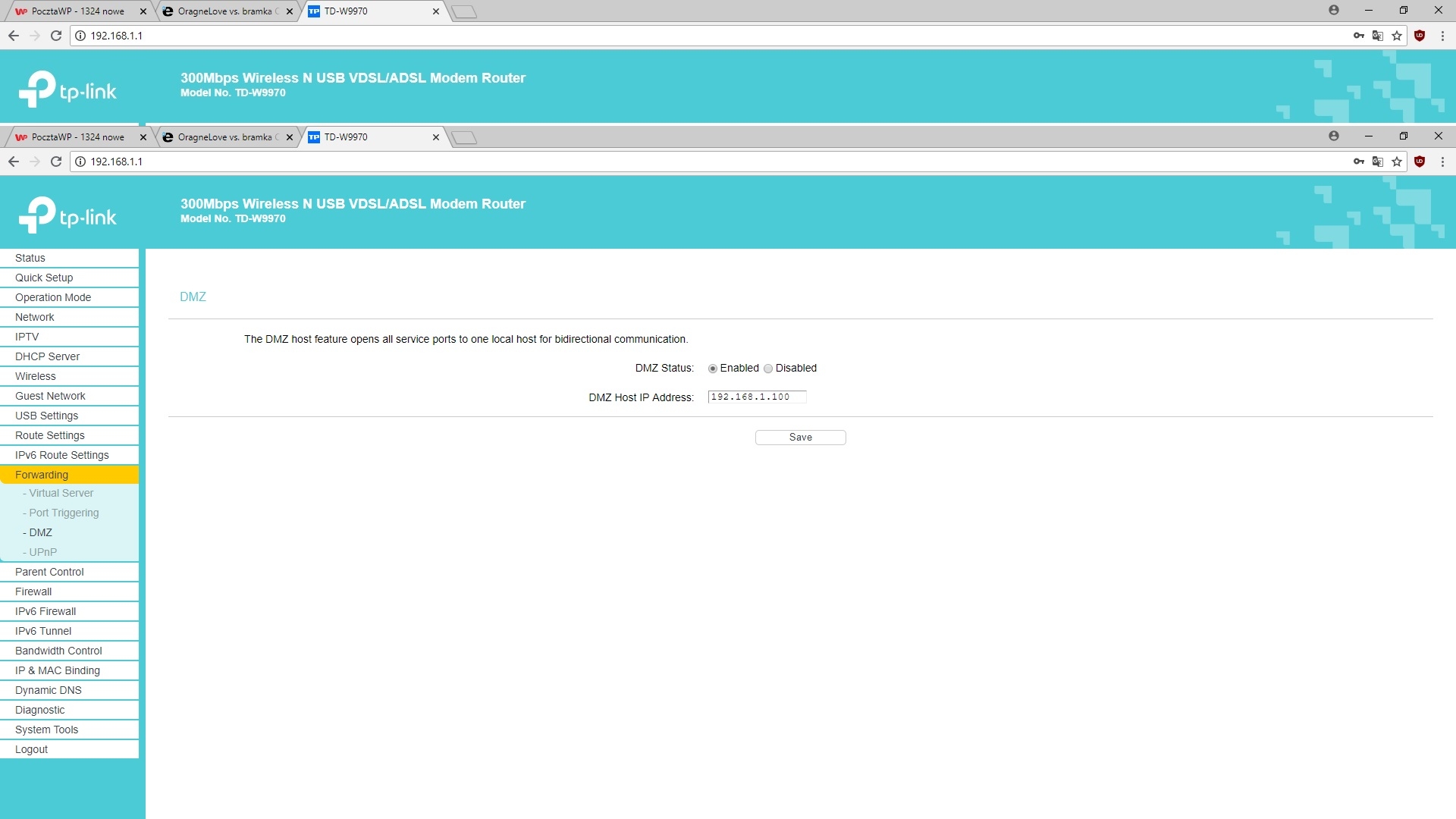

    Ustawiles DMZ I OPCJE ALG W ROUTERZE?

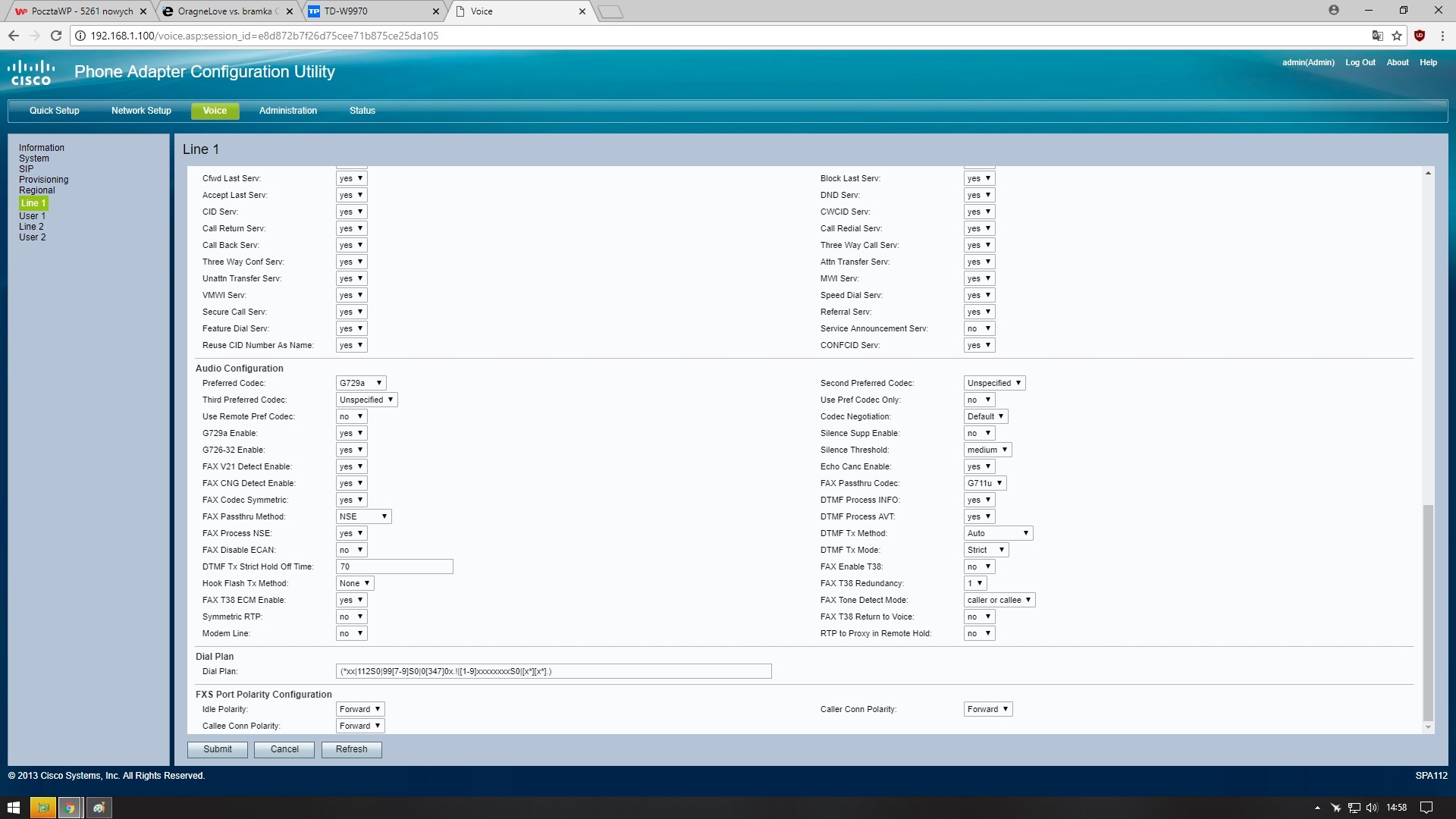

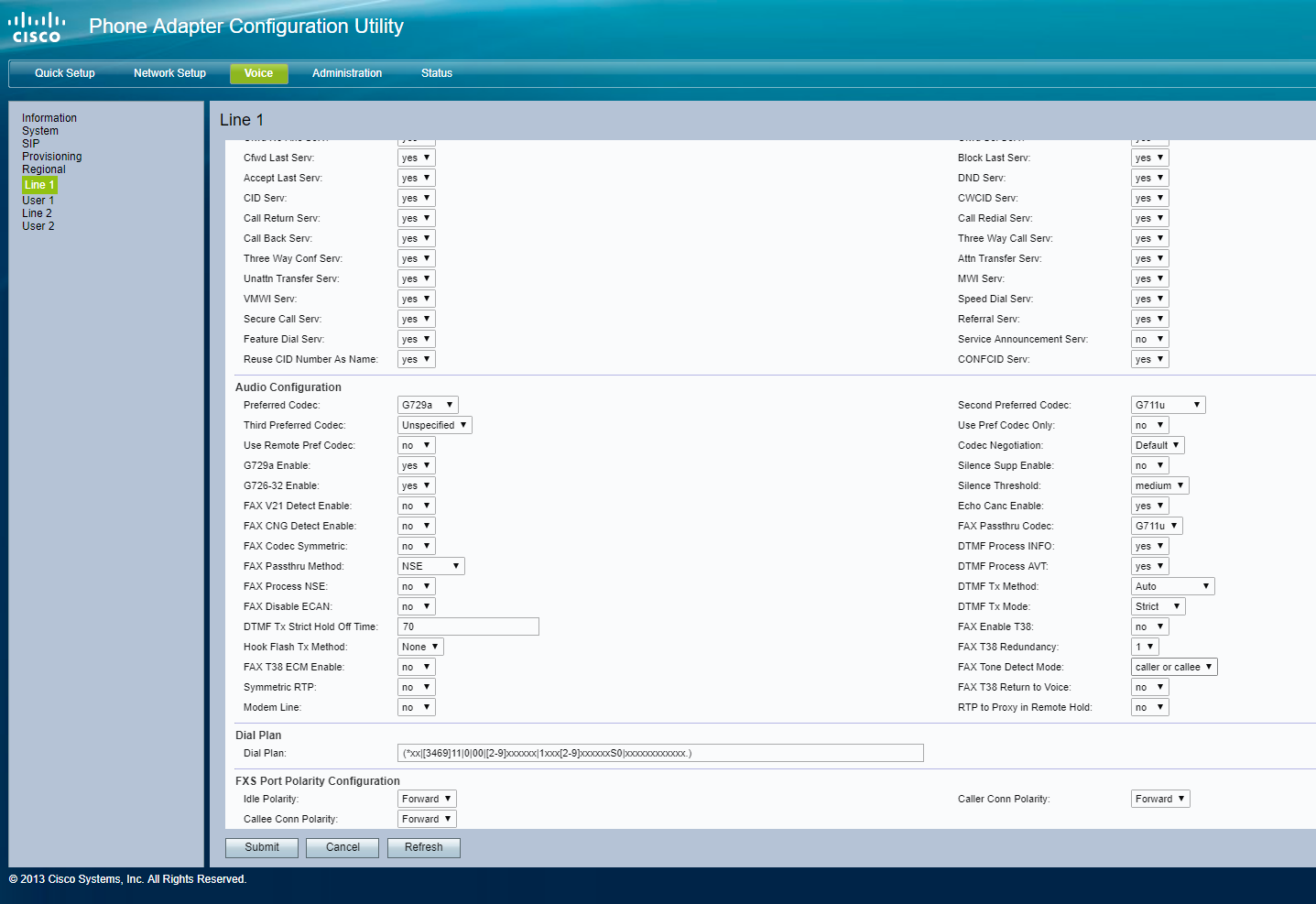

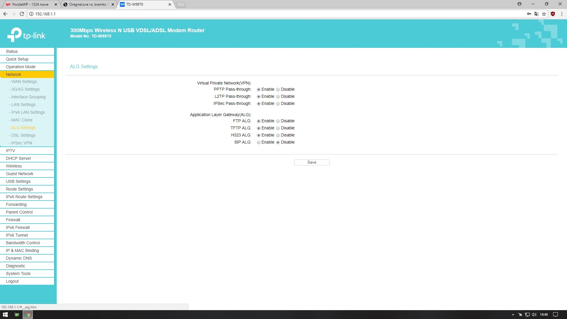

    Ustaw DMz na bramke i Wyłacz ALG (przypisz stałe IP dla bramki)
    Ustaw w bramce Dial Plan: (*xx|112S0|99[7-9]S0|0[347]0x.!|[1-9]xxxxxxxxS0|[x*][x*].)
    Uzupełnij wszystko tak jak u mnie i musi zaskoczyc

    Bardzo uprzejmie ci dziękuję. Ustawiłem wg wskazówek od ciebie i ruszyło. Z tych portów, które wcześniej miałem przekierowane zostawiłem tylko 5060, czas sesji skróciłem o połowę do "1800". Przetestowałem połączenia wy-we i działa.
