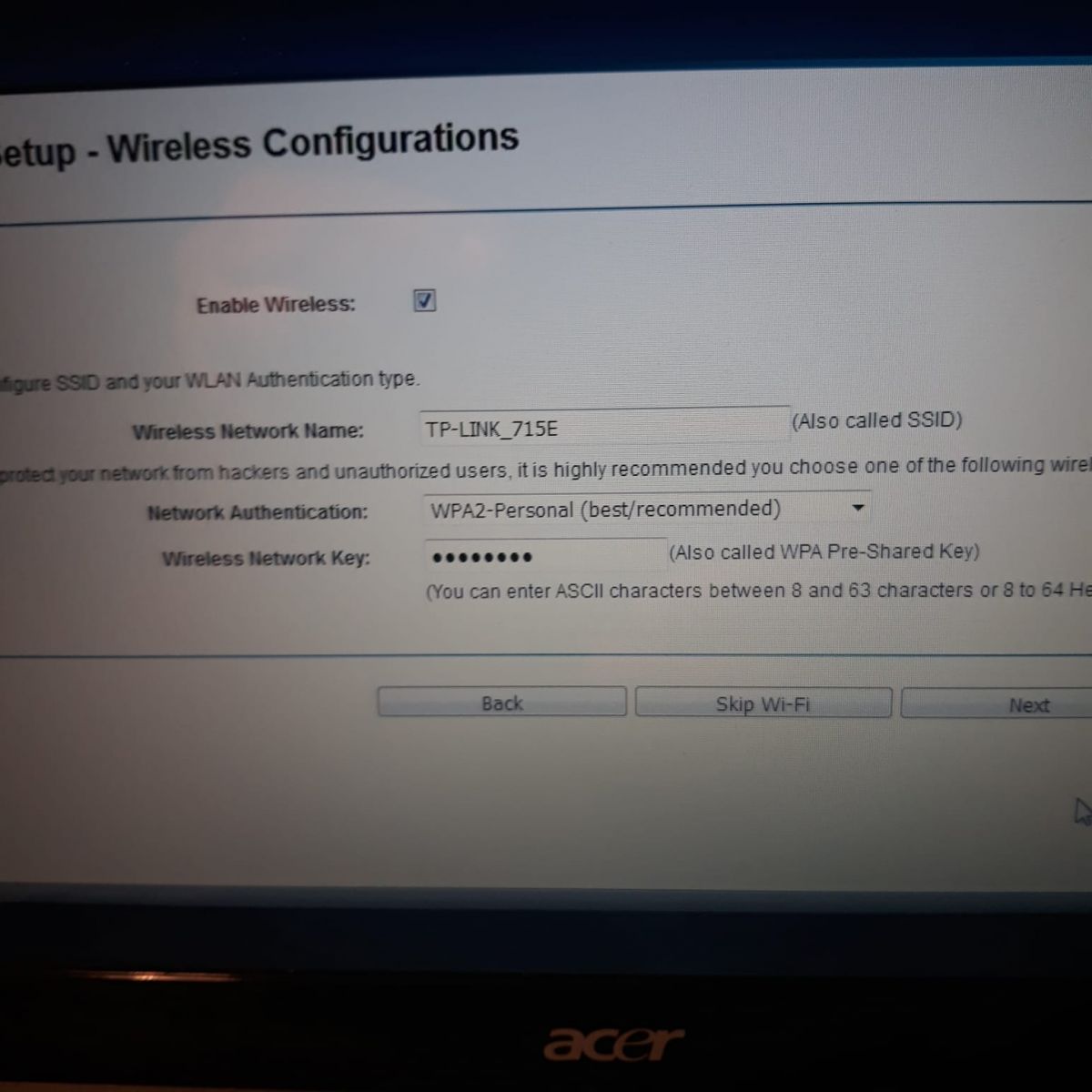

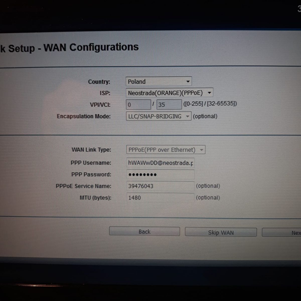

    Od 2 dni znajomy niema internetu z Orange w routerze TP-Link TD-W8960N ver. 7.0
    Znajoomy dzwonił do Orange i twierdzą, że po ich stronie wszystko ok.
    Orange przekazał takie ustawienia:
    Annex A, protokol: PPPoE, enkapsulacja: LLC, uwierzytelnianie: PAP/CHAP, VPI: 0, VCI: 35, DNS: 194.204.159.1, 194.204.152.34

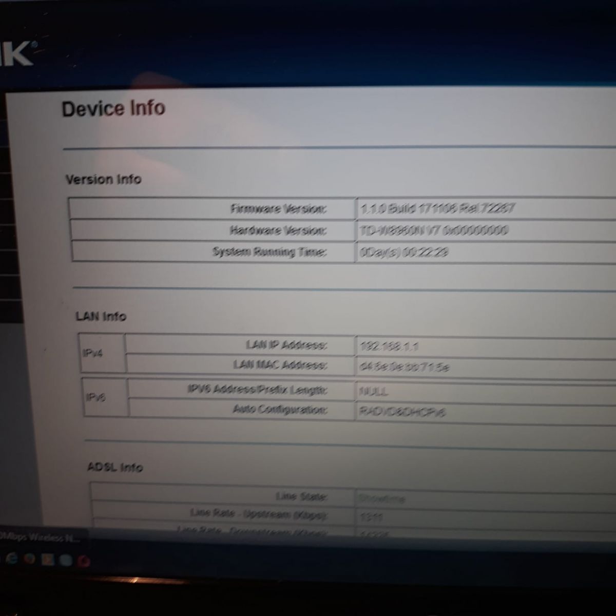

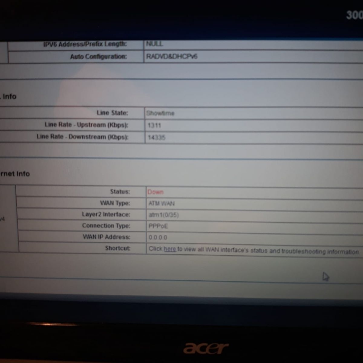

    Linia raczej sprawna bo jest synchronizacja. Wygląda że jakiś problem z autoryzacją bo PPPoE jest "Down" login i hasło poprawnie wpisuje?

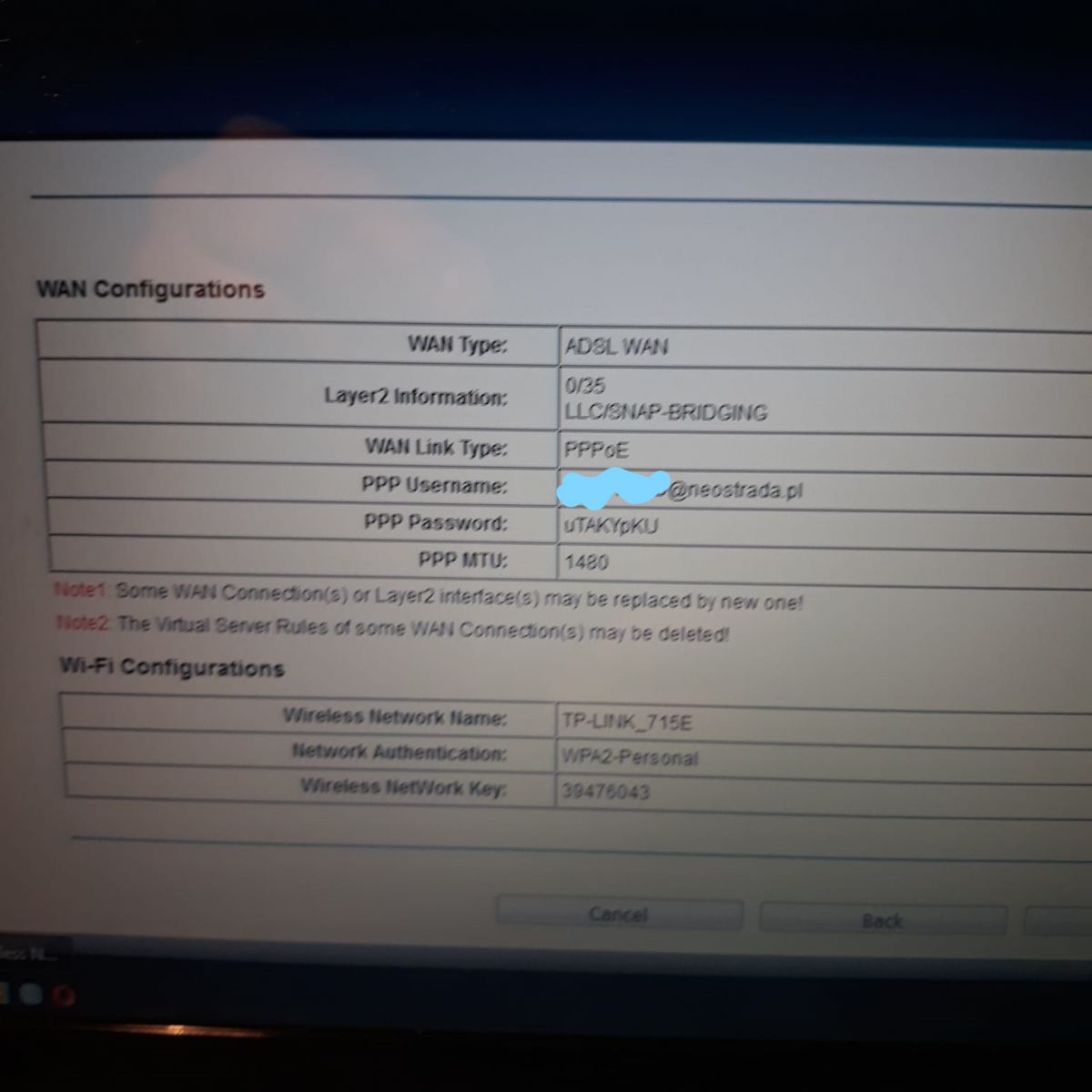

    Zresetować router guzikiem i ostawić ponownie.
    Można zdaje się, też wygenerować inne dane logowania i zalogować się na nowe dane.

    Podjechałem, sprawdziłem. Ustawiłem konfigurację i wszystko działa.
