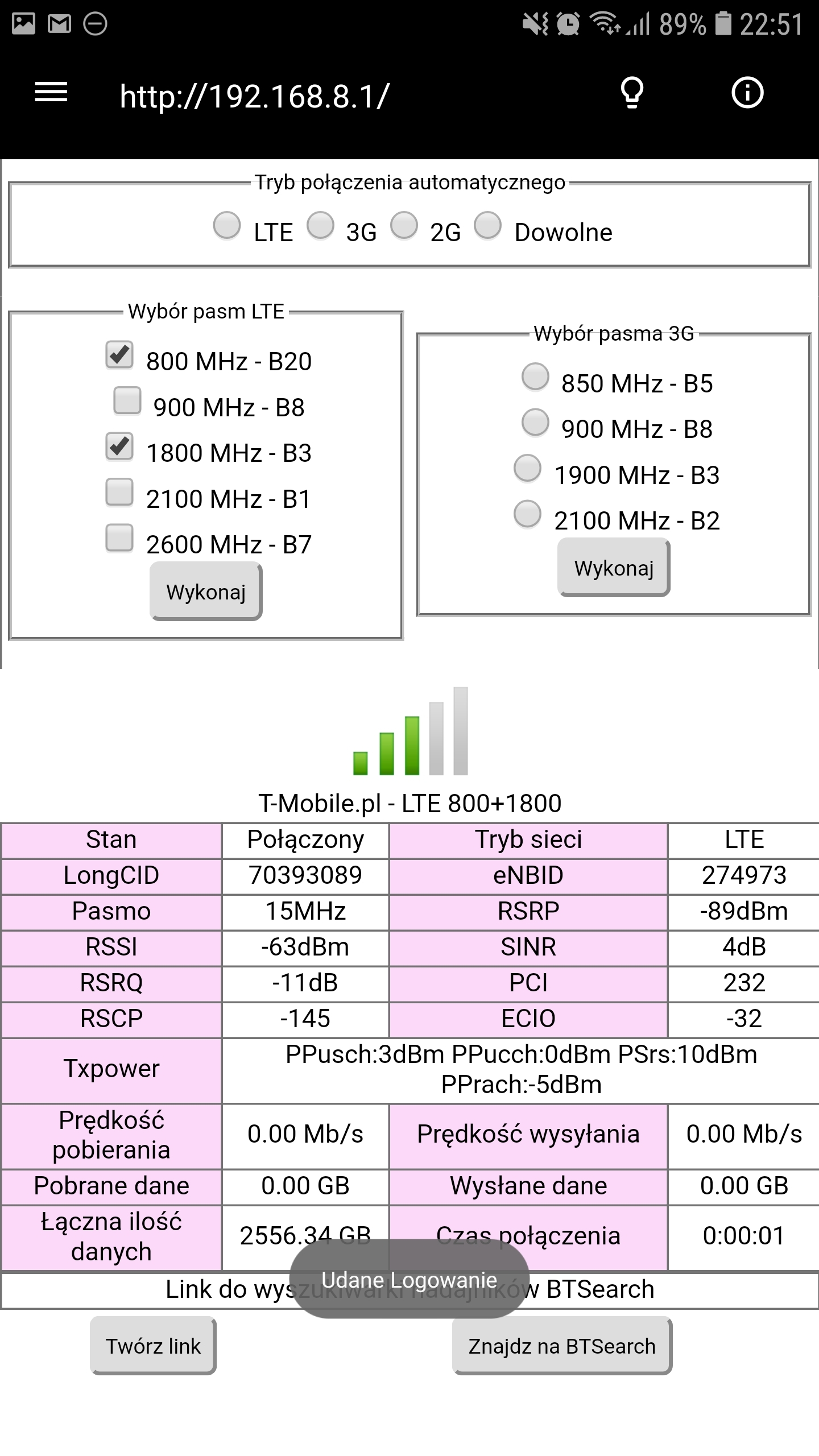

    Witajcie.
    Potrzebuję anteny do routera Huawei B525s z T-Mobile (oferta Internet Domowy). Ustawiłem początkowo sam router przy oknie w kierunku nadajnika i zasięg na routerze miał 3 kreski (z 5). Czasami wskakiwało na 4. Próbowałem innych lokalizacji (w kierunku innego nadajnika), ale zasięg był maks. 1 kreska, więc pozostałem przy tym ustawieniu. Internet poza szczytem bywał do 20 Mbps (taką mam ofertę), więc działał całkiem sprawnie i nie narzekałem. Ostatnio jednak router ma cały czas 1 kreskę zasięgu. Są przez to problemy w ogóle z korzystaniem z Internetu, o prędkościach nie wspominając.
    Poszperałem po forach i natrafiłem na taką antenę:
    http://www.cybertech.com.pl/p162,antena-dualna-lte-4g-15dbi-mimo-do-huawei-b525-b715.html
    ale mam dziwne przeczucie, że całkowicie nie sprawdzi w mojej sytuacji.

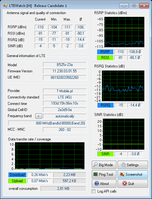

    Wrzucam screena z LTEwatchH.
    Wybór anteny kierunkowej LTE do Huawei B525s (T-Mobile Domowy) Szczecin

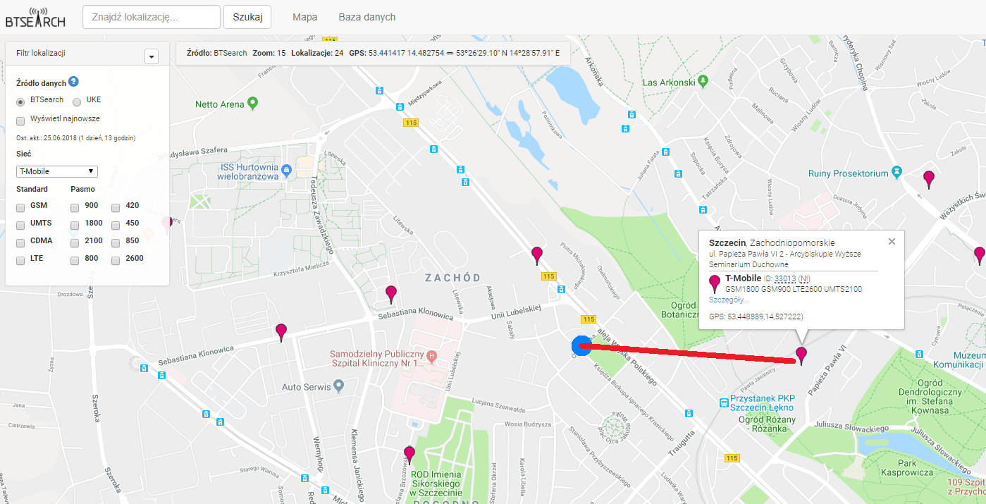

    Oraz mapkę z zobrazowaniem, w stronę którego nadajnika stoi router.
    Będę wdzięczny za pomoc.

  • #4 17298136
    matek451
    Posty: 31271
    Pomógł: 4356
    Ocena: 5815
    A po co robisz test z LTEwatchh na ustawieniu automatycznym ? Należy skorzystać z HManagera http://www.mediafire.com/file/79obbe81eufdt7t/Huawei_Manager_1.2_PL.apk/file Po kolei wymusić LTE2600, LTE1800 i LTE800 i sprawdzić parametry sygnału i CID BTS-a , do tego speedtesty wieczorem. To samo z LTE2600+1800 , LTE2600+800 i LTE1800+8000. B525 za oknem. Najbliższy BTS T-Mobile z LTE2600 na seminarium na Pawła VI, na nim tez LTE1800NetWorks i agregacja LTE2600+1800. LTE800 T-Mobile oraz LTE2600 i LTE1800 z agregacją tych pasm na Kleeberga 5/7. LTE1800 i LTE800 na BTS-ie przy Duńskiej 14. Na Wernyhory LTE2600+1800. BTS z kompletem pasm LTE2600, LTE1800 i LTE800 działa też na Derdowskiego 40/42 i to z nim łaczysz się na tym screene i uzyskujesz te słabsze prędkości. Sygnał slaby, SINR niski więc i nic dziwnego ze jest wolno. Wcześniej korzystałeś pewnie z LTE1800 i może z innego BTS-a. Trudno powiedzieć bo ss z LTEWatchH z grudnia nie pokazałeś. Wiesz już w czym problem, dostałeś linka do HManagera więc router za okno i zrób testy wg. moich zaleceń. Pokaż screeny z tych pasm i DL/UL.

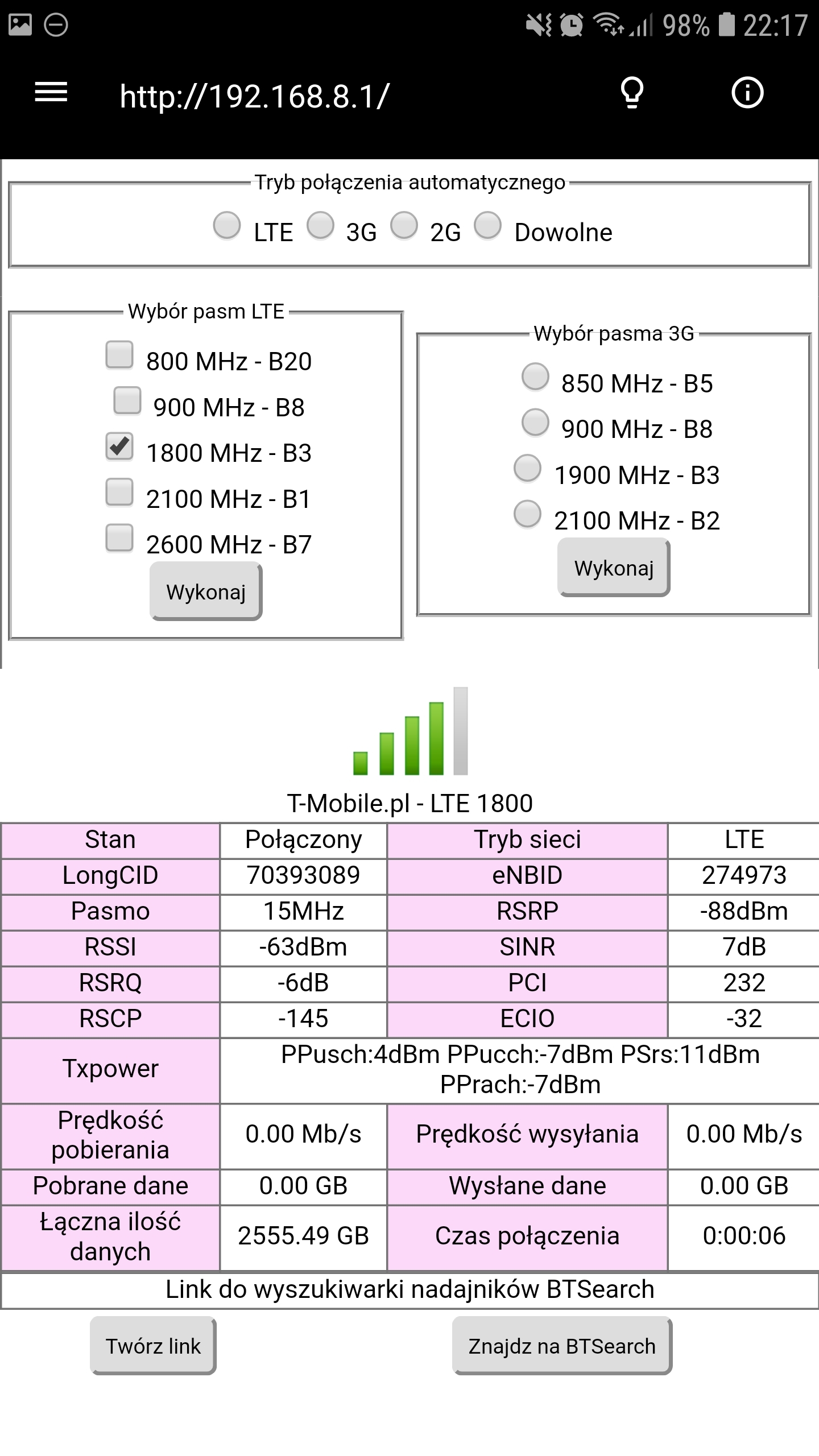

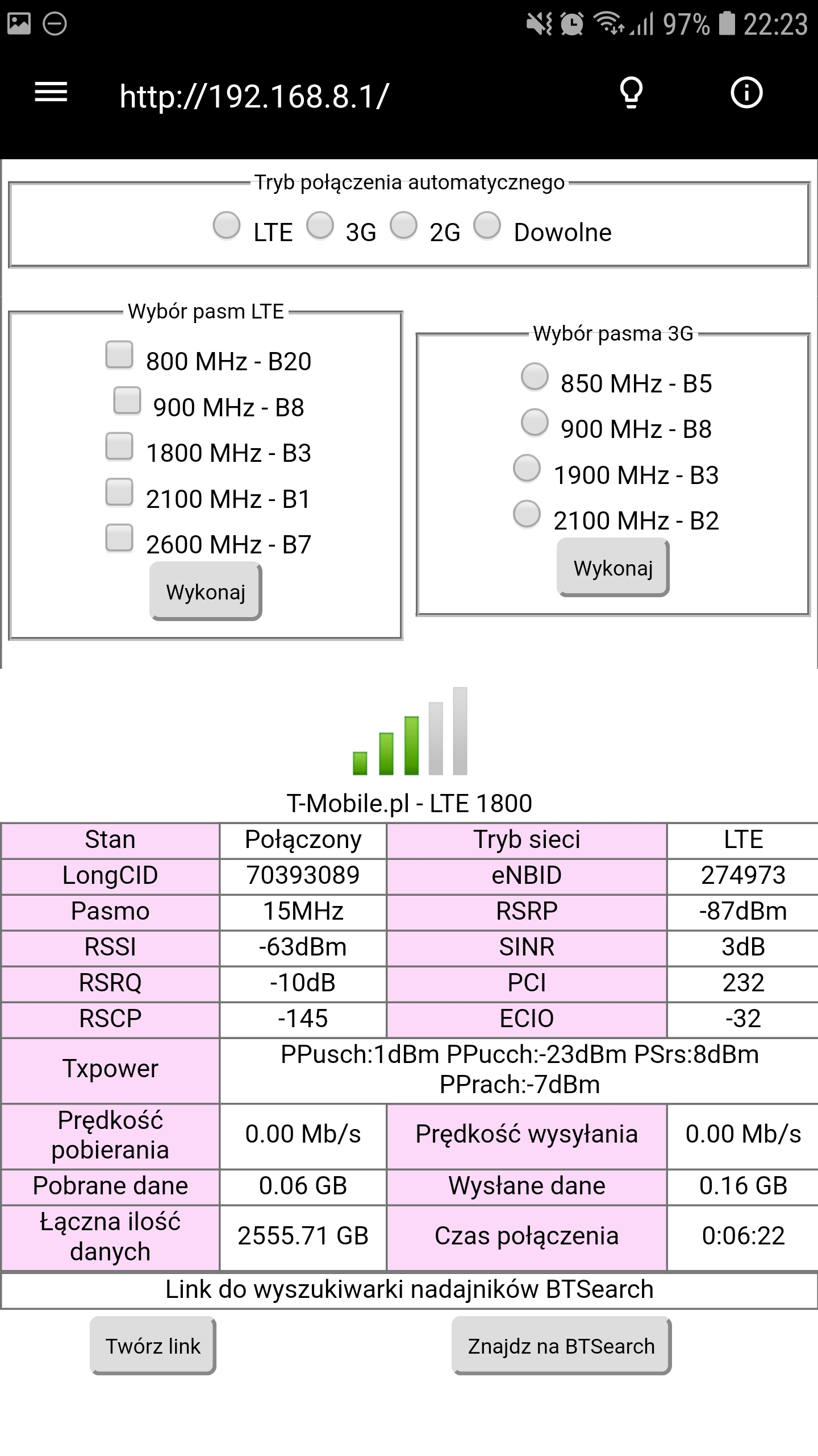

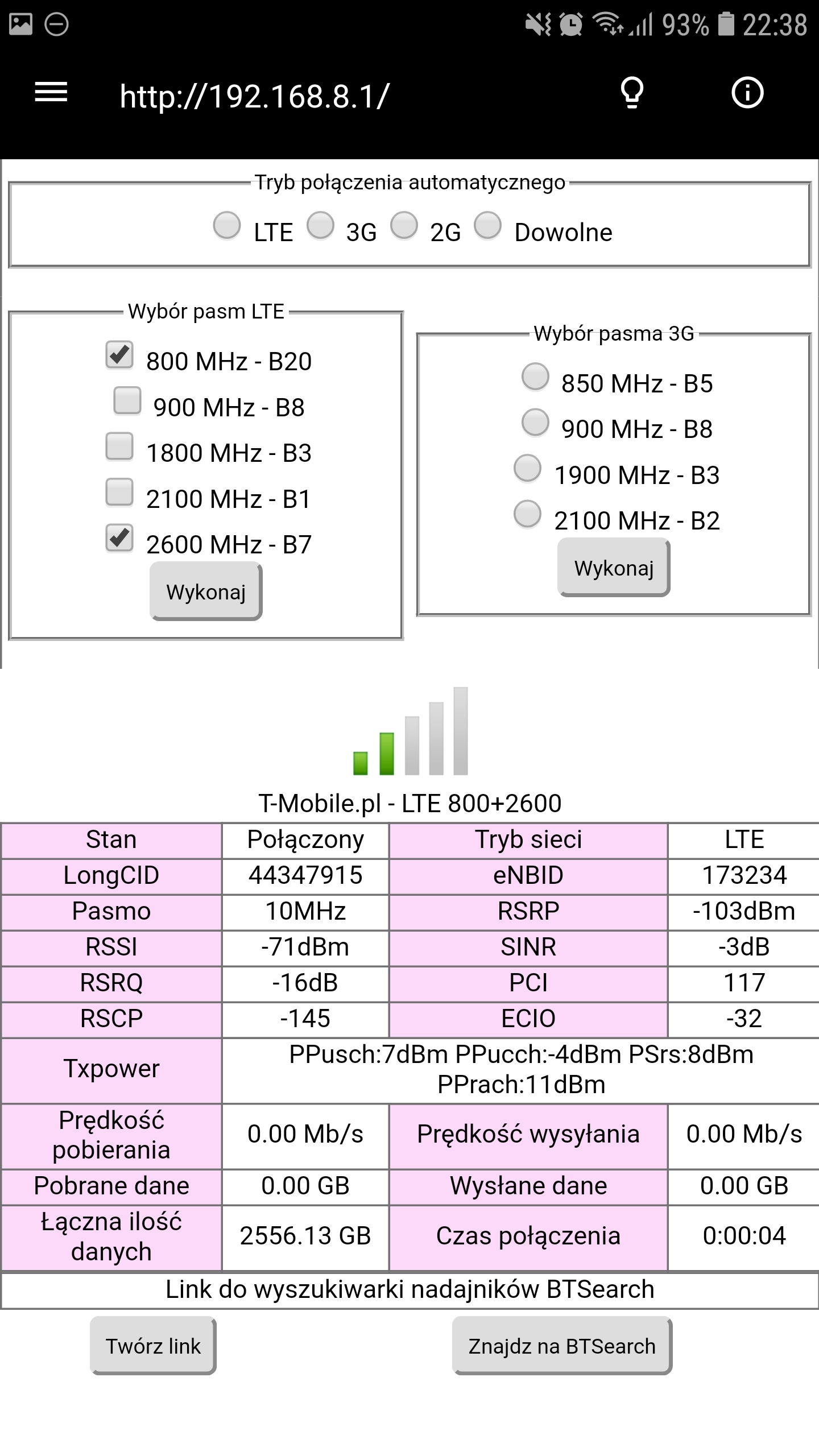

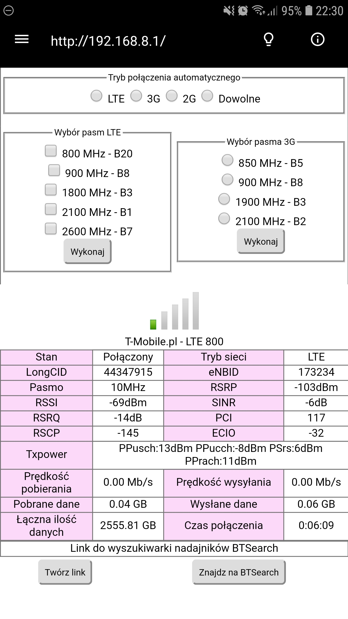

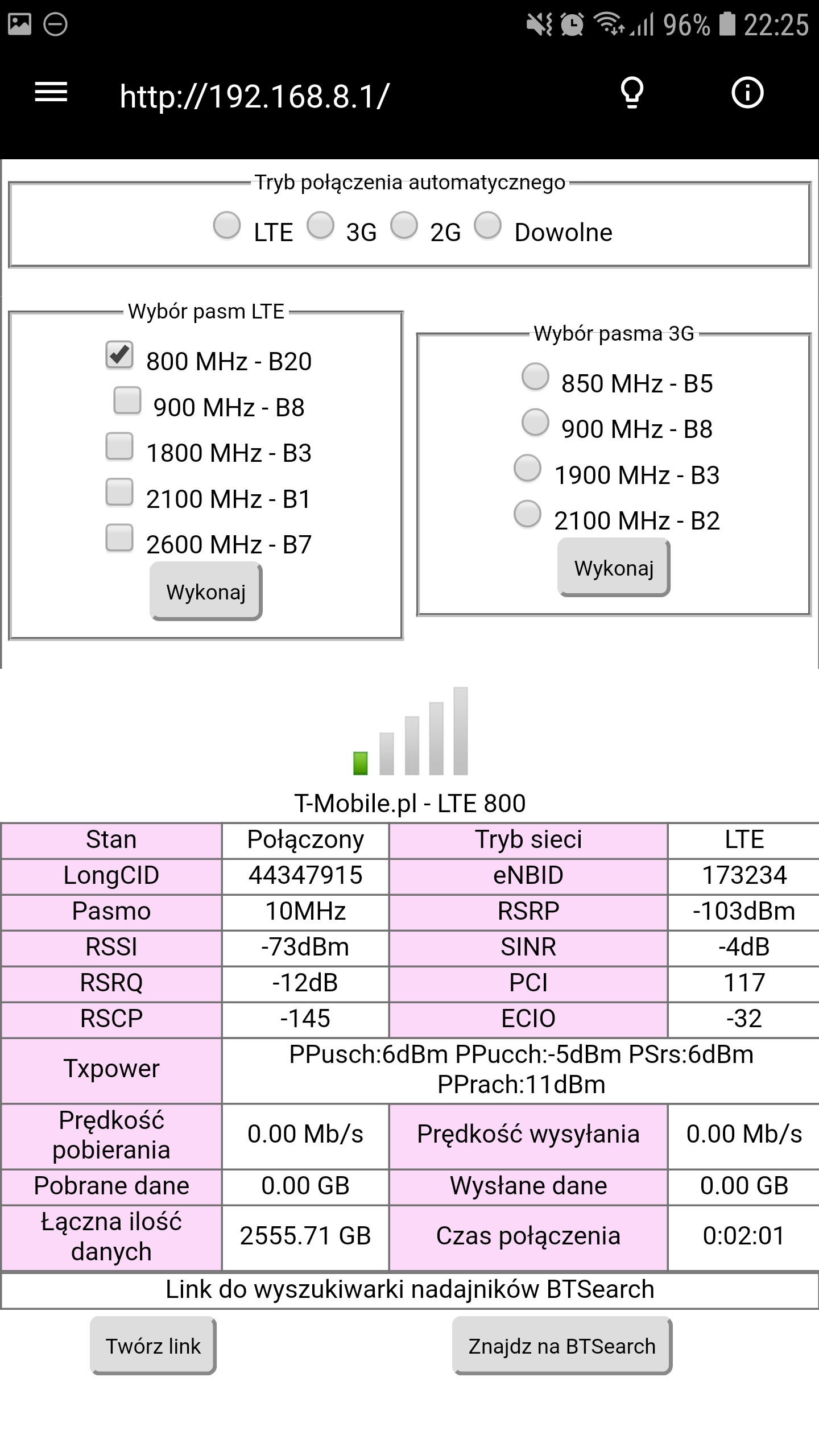

    Przez dwa dni miałem przełączone w HManagerze LTE na 1800 i praktycznie cały czas miałem 3 kreski. Dzięki temu Internet zaczął normalnie działać. Z tego co się zorientowałem to jest to nadajnik na Wojska Polskiego 186, bardzo blisko mnie choć router stoi przy oknie po przeciwnej stronie budynku niż w stronę nadajnika.

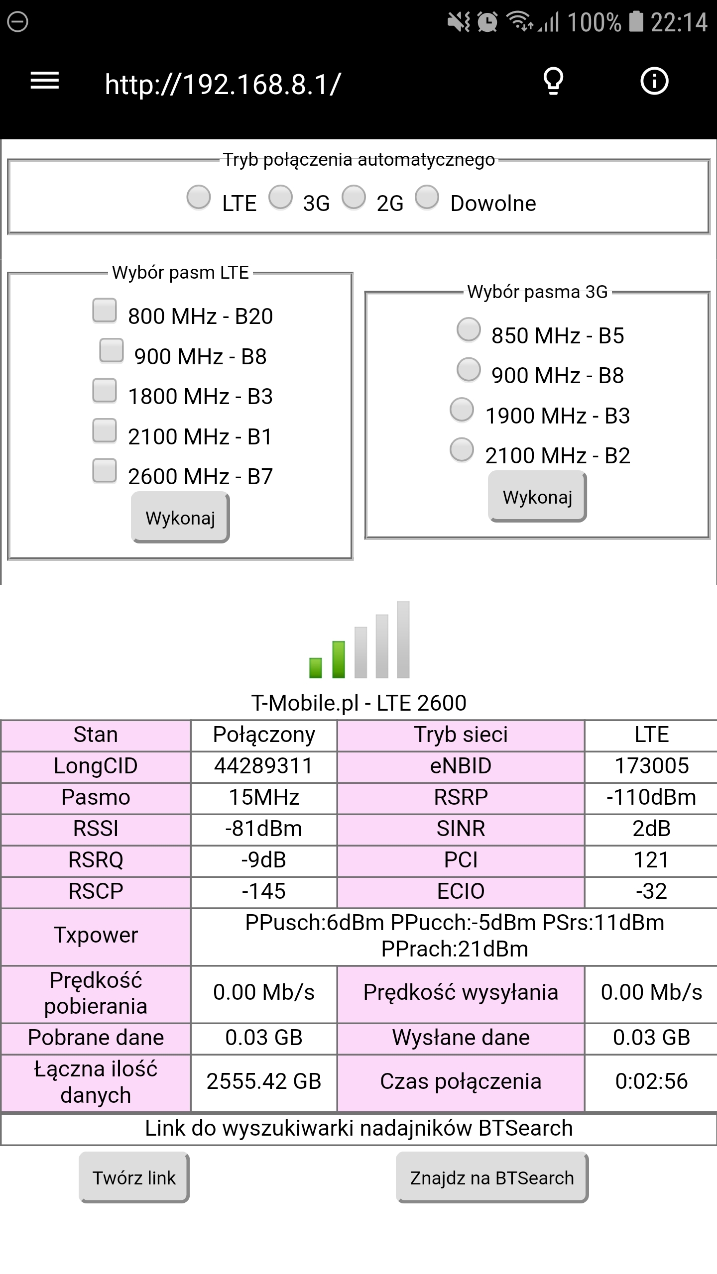

    Co do testów (router za oknem):

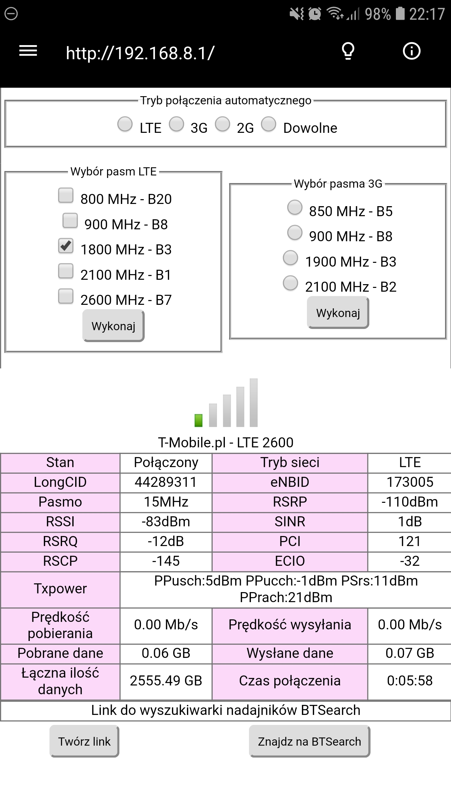

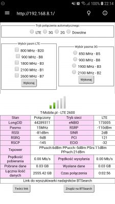

    HManager przed testem w speedtest
    2600 2 kreski, czasami 1

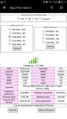

    HManager po
    1800 4 kreski, czasami 3
    Przed

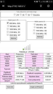

    Po

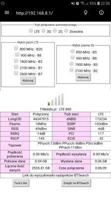

    800 1 kreska, czasami na krótką chwilę 2
    Przed
    Prędkości
    Kabel
    22:26 27 / 6.28 / 6.11 (T-Mobile Warszawa)
    22:26 29 / 5.84 / 6.62 (T-Mobile Warszawa)
    Komórka Wifi 5G
    22:27 29 / 6.77 / 7.58 (Szczecin)
    22:28 28 / 7.70 / 8.72 (Szczecin)
    Po

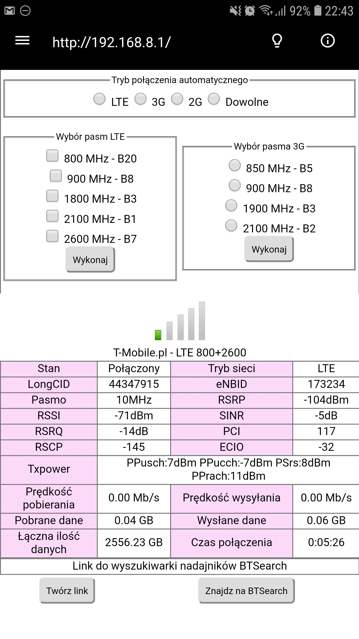

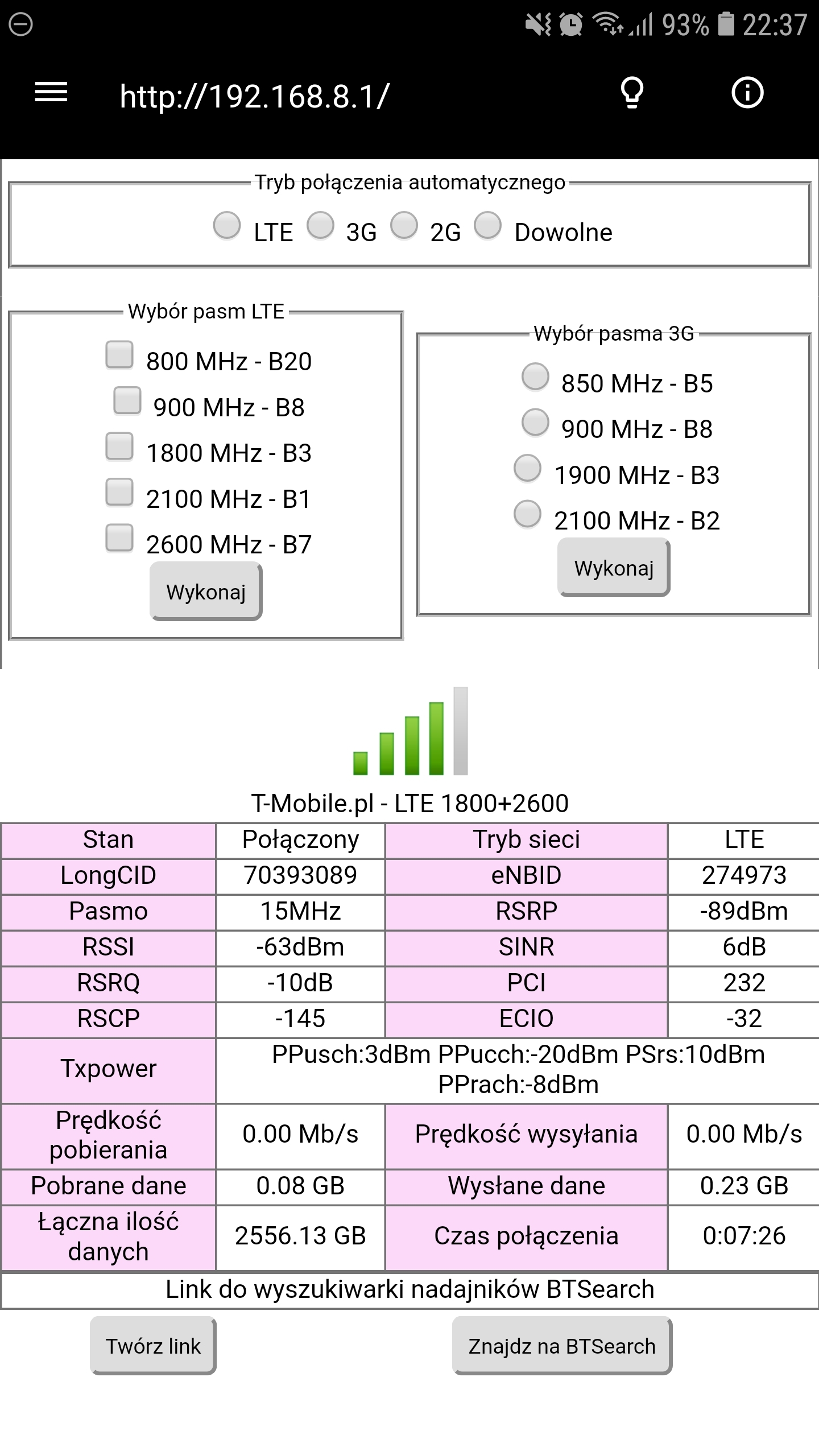

    2600+1800 4 kreski, czasami 3
    Przed
    Prędkości
    Kabel
    22:32 28 / 8.73 / 19.59 (T-Mobile Warszawa)
    22:33 26 / 6.85 / 19.49 (T-Mobile Warszawa)
    Komórka Wifi 5G
    22:34 28 / 11.0 / 20.7 (Szczecin)
    22:35 28 / 13.32 / 20.5 (szczecin)
    22:36 28 / 6.72 / 20.3 (Szczecin)
    Po
    2600+800 2 kreski czasami 1

    Po

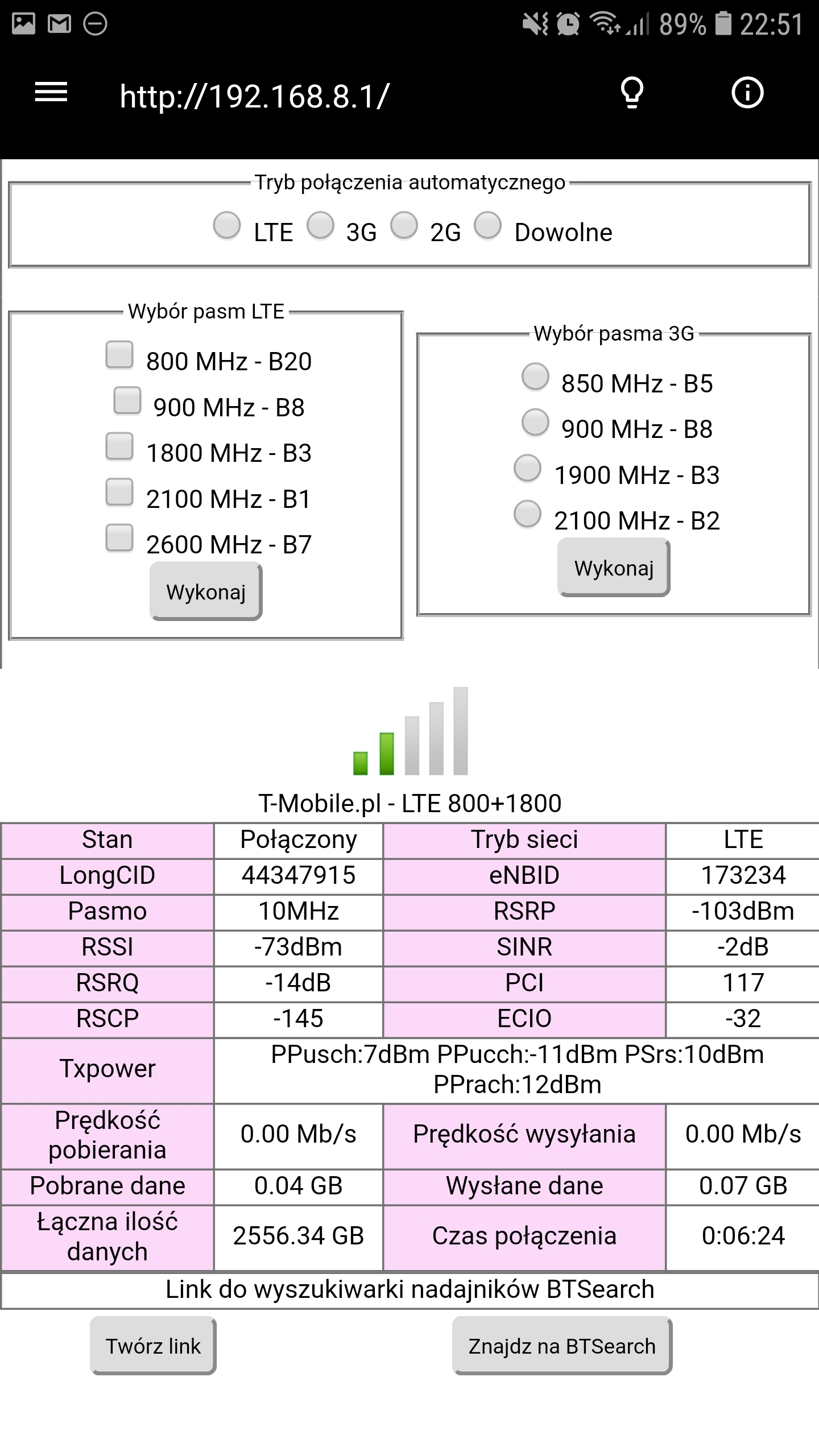

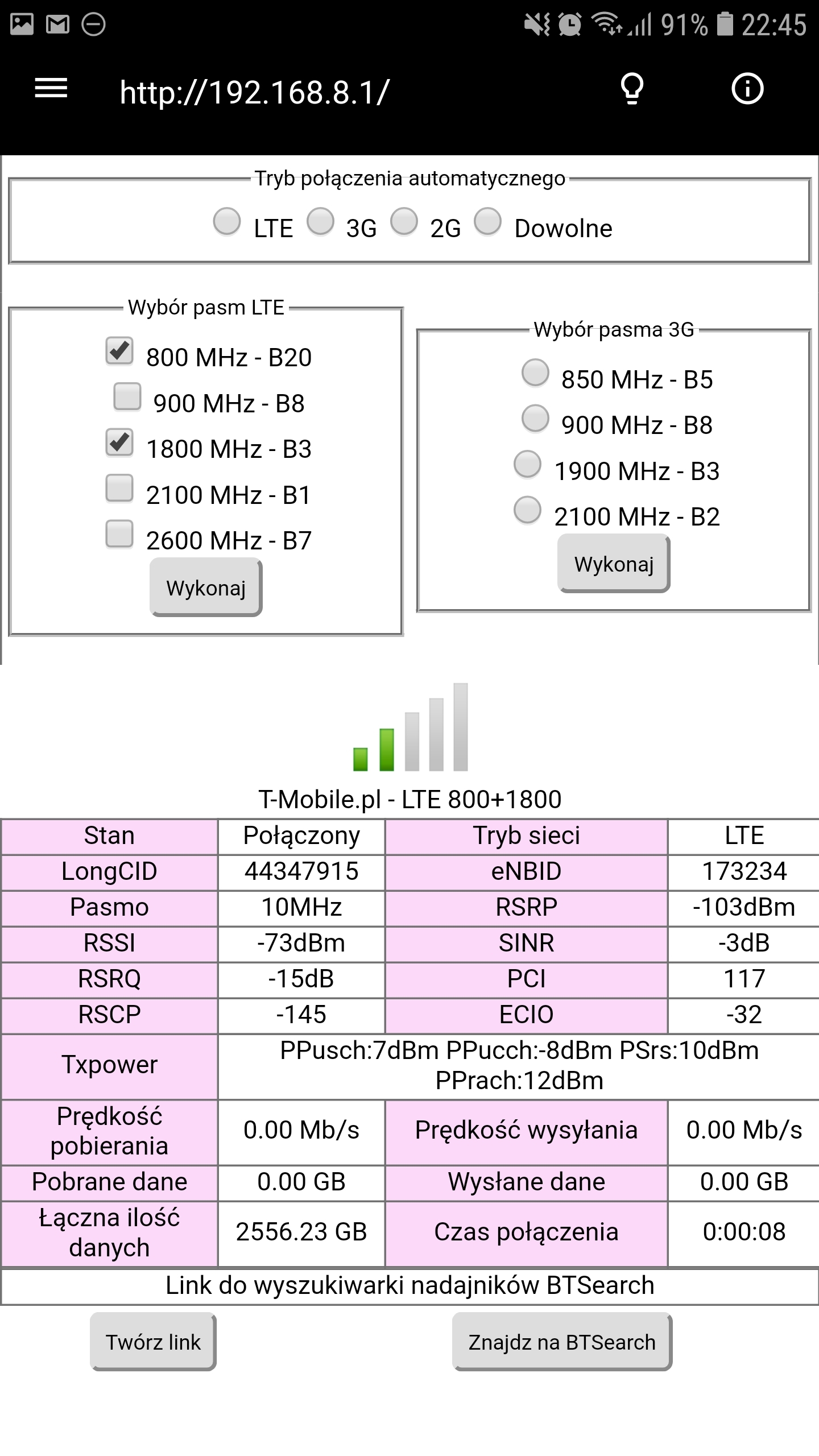

    1800+800 (ale to zależy czy włączałem agregacje z 1800 czy nie, bo jak tak to wyglądało jakby łączyło się z 1800 na 3-4 kreski, a jak startowałem z 800 to łączyło z 800 na 2 kreski)
    1800+800 2 kreski
    Przed
    Prędkości

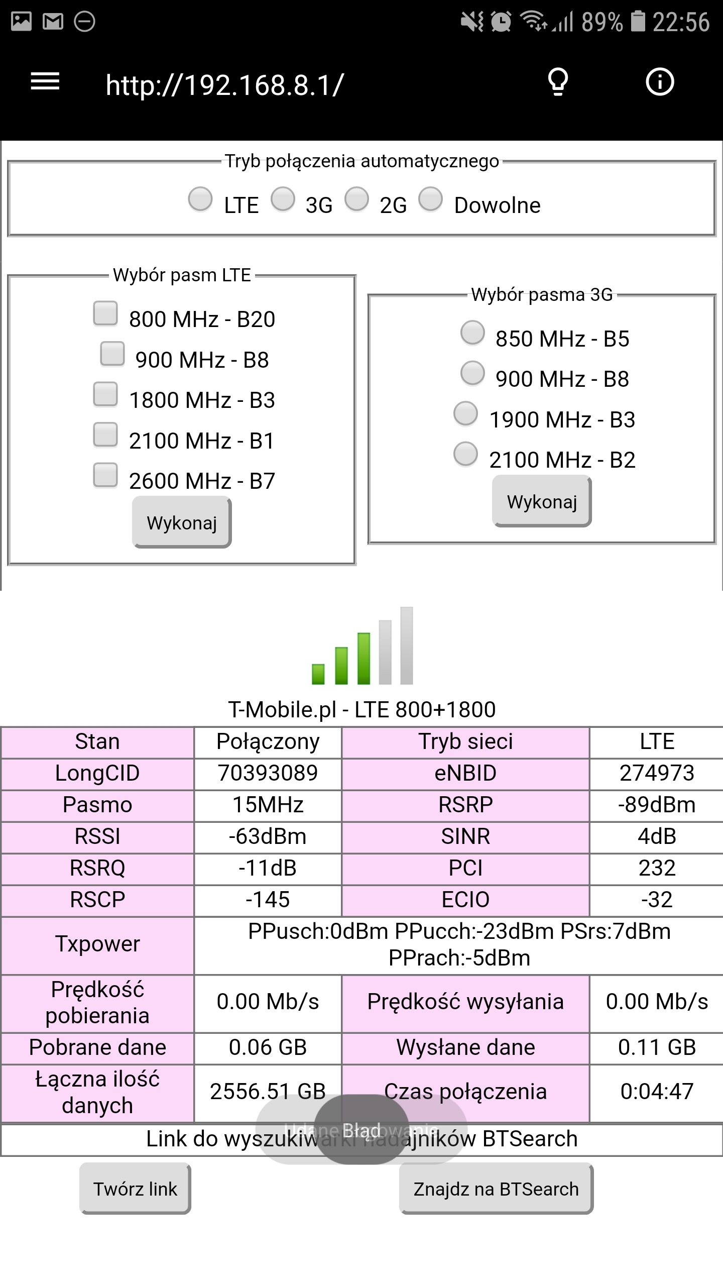

    1800+800 4 kreski
    Tylko przed

  • #6 17302653
    matek451
    Posty: 31271
    Pomógł: 4356
    Ocena: 5815
    Tragedia na LTE1800 z W.Polskiego 186, pasmo na BTS-ie zapchane. LTE800 ze Wzgórza Arkońskiego 2, słaby sygnał, sredni SINR i prędkości wskazujące na lekkie przeciążenie. LTE2600 z Klonowica 11. Bardzo słaby sygnał a prędkości nie powalają. Router ani razu nie połączył się z LTE+ Po jej wymuszeniu łączy się na paśmie podstawowym z w/w BTS-ami. Szału nie ma , jakąś nadzieję daje LTE2600 z Klonowica 11. Antena jak radzi kolega @makosuu ustawiona na ten BTS. Działa na LTE2600 i LTE1800 i w agregacji tych pasm. Na wiele bym nie liczył, oczywiście tez ograniczenie ofertą do 20Mb/s. LTE1800 z W. Polskiego można sobie darować, podobnie jak LTE800.
