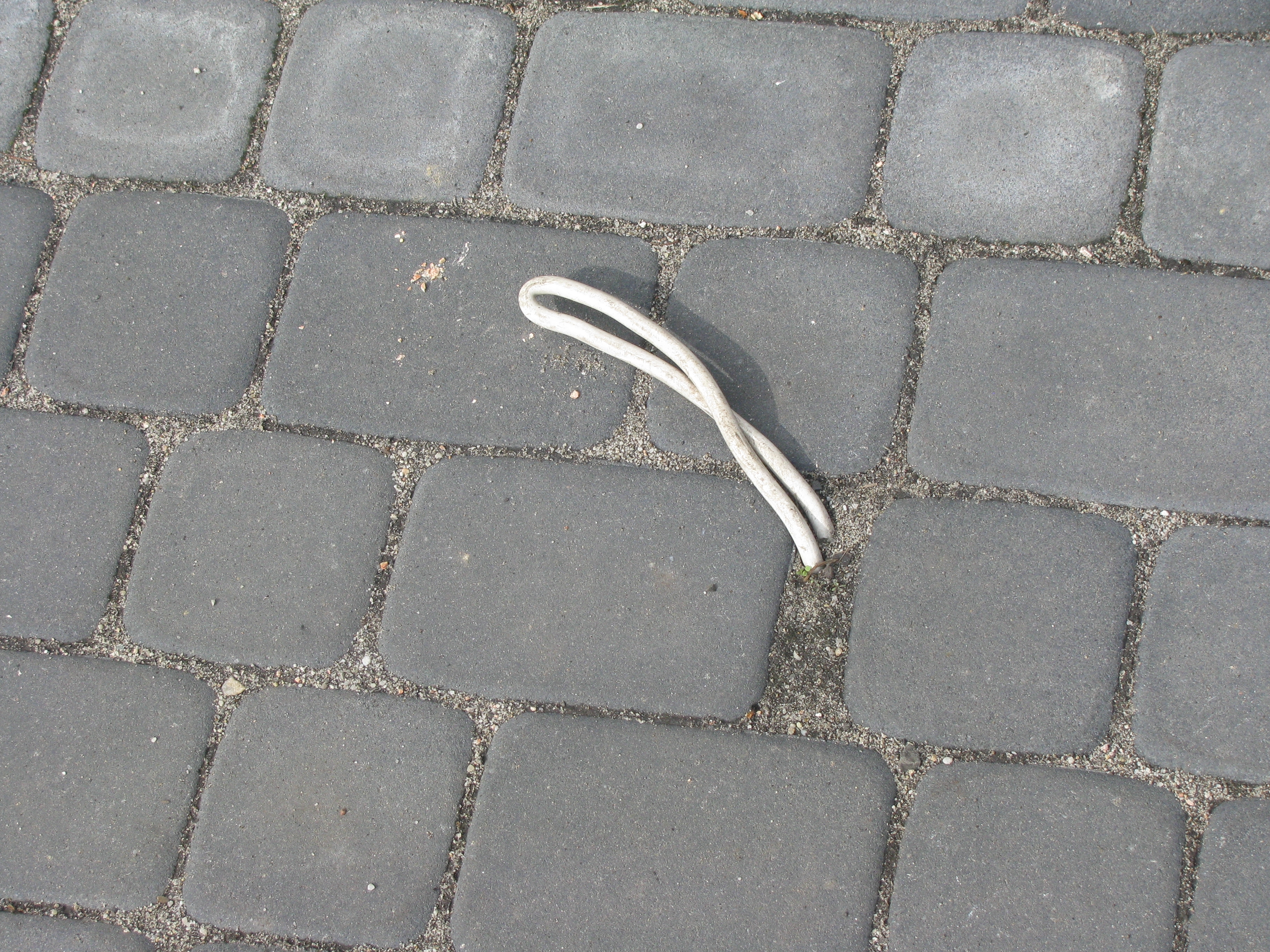

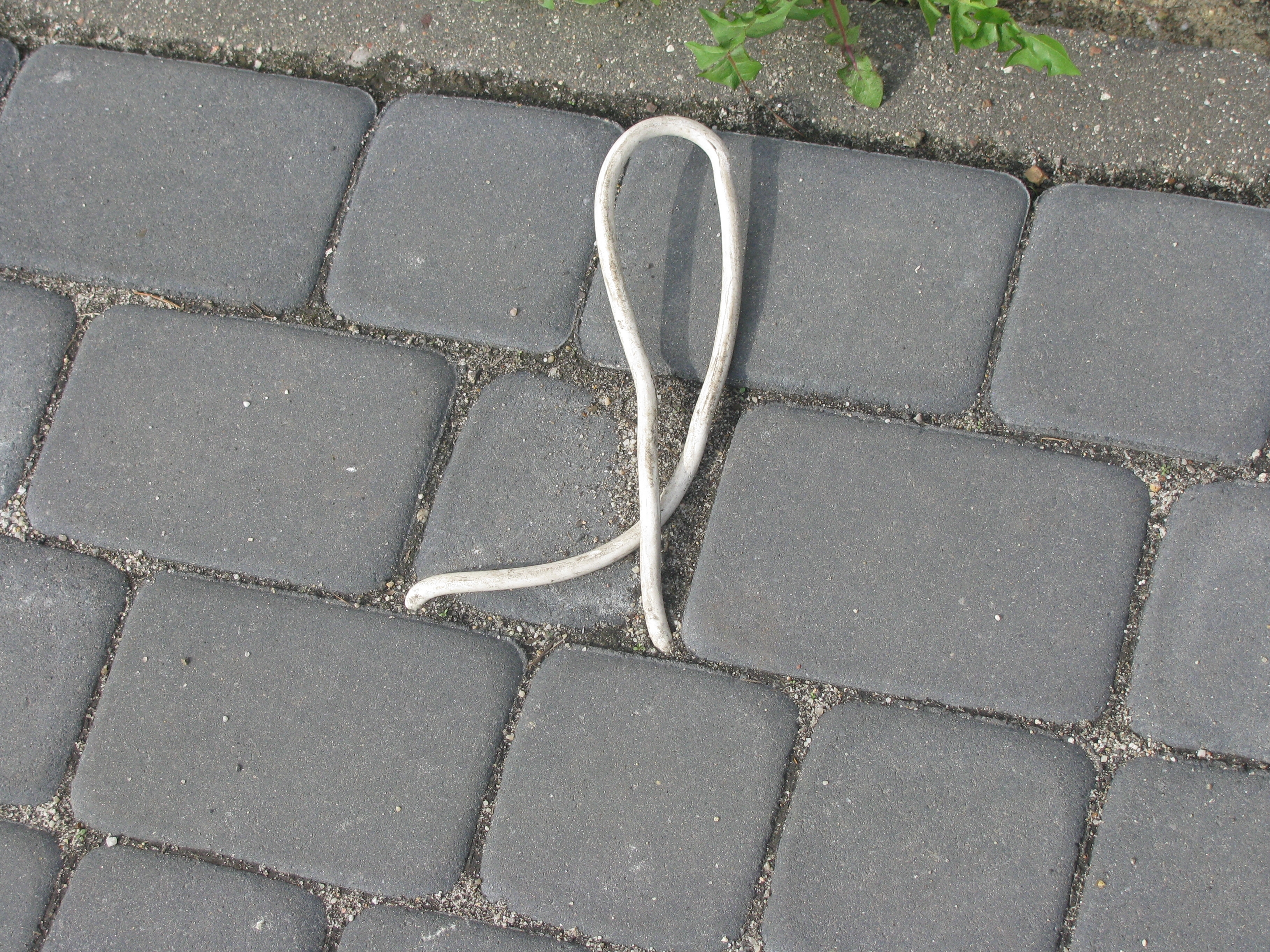

  • #23 17308687
    elpapiotr
    Specjalista elektryk
    Posty: 12201
    Pomógł: 1015
    Ocena: 3515
    neo_dc napisał:
    Odporność mechaniczna - załóżmy, że leży w ogródku, chodzą tylko ludzie.
    Żeby nie było - w ziemi kładę kable, ale jakby tak pomyśleć, to nie usłyszałem jeszcze innego uzasadnienie niż "nie bo nie" ;) .
    Chętnie poznałbym jakąś bardziej techniczną odpowiedź.
    Proszę bardzo - po ok. 10 latach właściciel domku z ogródkiem musiał pożegnać się z oświetleniem tegoż ogródka. Izolacja YDY położona w ziemi nie wytrzymała. RCD nie pozwalało na uruchomienie tej "instalacji".
    To jest sprawdzone - tutaj też zostało ok. 2-3 lata żywotności tego "wynalazku" :
    Jak połączyć kabel YDY z YKY w ziemi dla zasilania altany?
