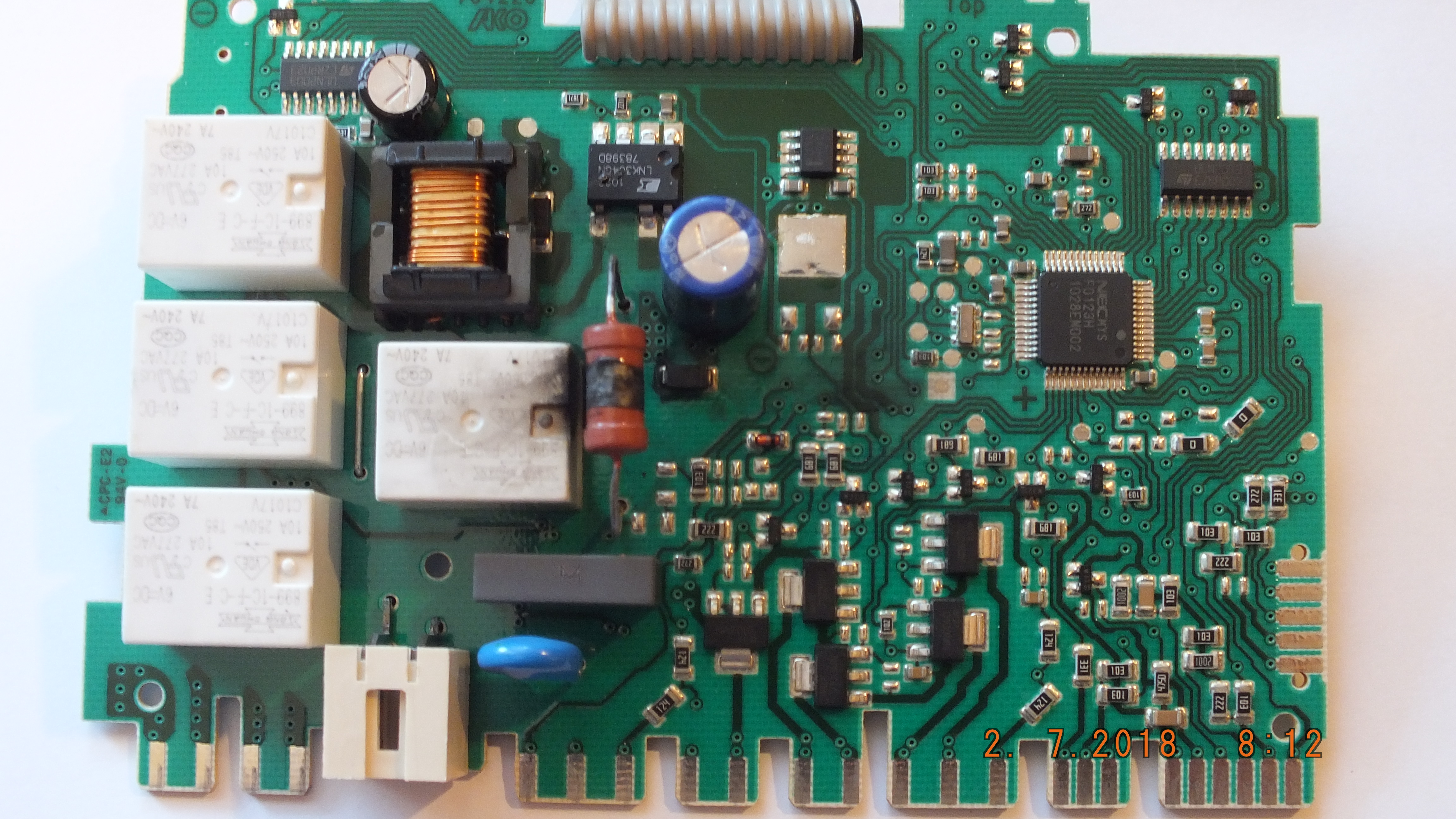

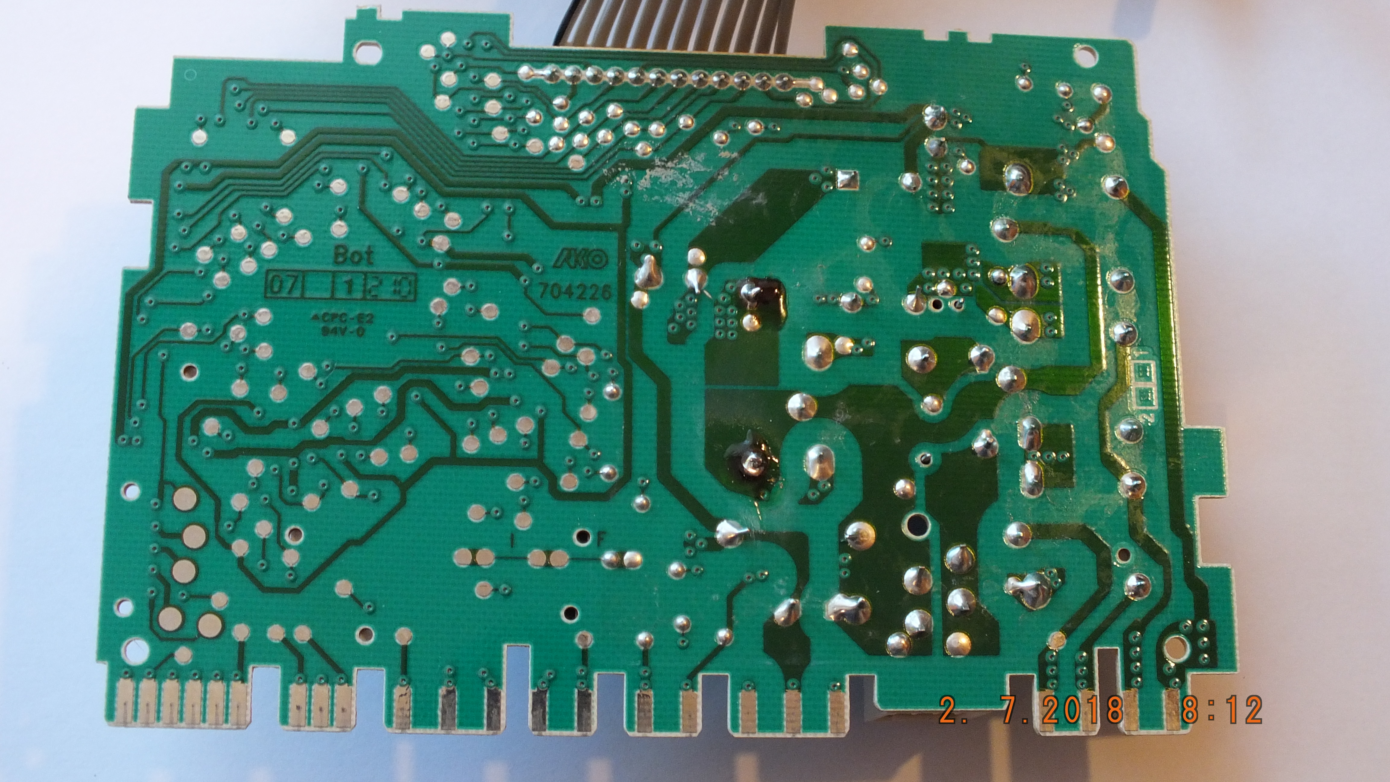

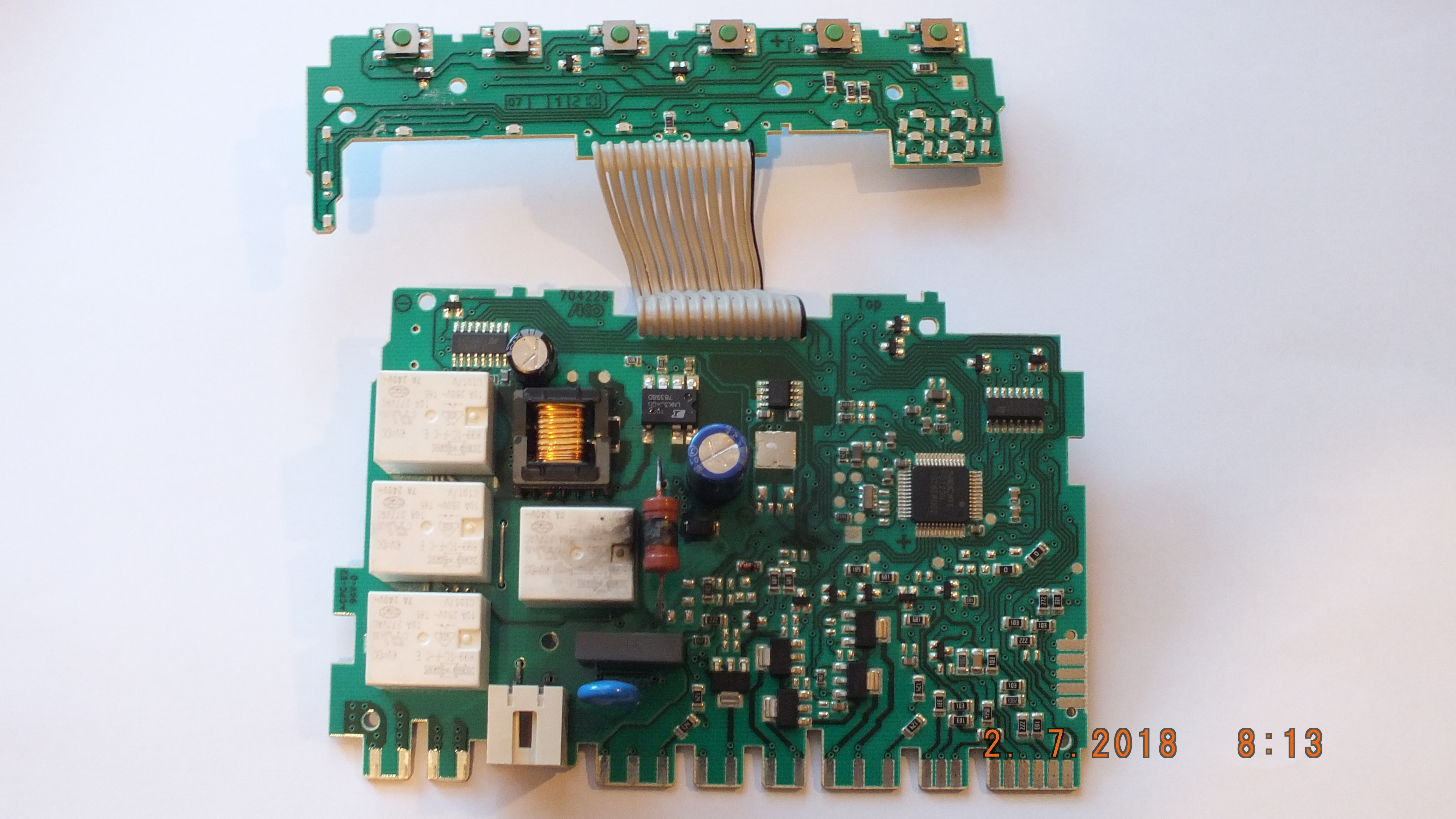

    Proszę o radę zmywarka Bosch SRS45T62EU/15 po włączeniu od razu przepala się największy rezystor na panelu sterowania i nie wiem dokładnie jaką ma wartość?
    Poprawiłem TONI_2003
    • Bosch SRS45T62EU/15 - przepala się największy rezystor na panelu sterowania DSCF3289.JPG (2.93 MB) Musisz być zalogowany, aby pobrać ten załącznik.
    • Bosch SRS45T62EU/15 - przepala się największy rezystor na panelu sterowania DSCF3290.JPG (3.01 MB) Musisz być zalogowany, aby pobrać ten załącznik.
    • Bosch SRS45T62EU/15 - przepala się największy rezystor na panelu sterowania DSCF3291.JPG (2.91 MB) Musisz być zalogowany, aby pobrać ten załącznik.

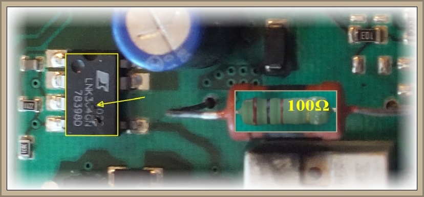

    Przepala się dlatego, że Masz uszkodzony układ scalony LNK304GN, a sam rezystor ma wartość 100Ω/2-3W :D

    Rezystor 100Ω, 2W lub 3W DRUTOWY a nie tak jak zamontowałeś metalizowany.

    Skorzystałem z podpowiedzi, zmywarka hula.
