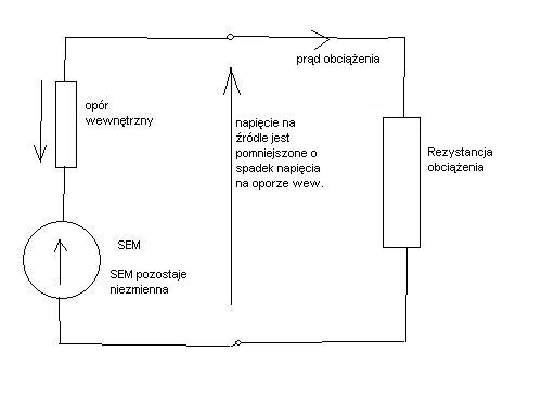

To co napisał poprzednik jest OK, ja tylko trochę to "rozszerzę".
Każde źródło napięciowe posiada SEM i oporność wewnętrzną. Jeżeli źródło napięciowe jest nieobciążone (prąd wynosi 0 amper) to na jego wyjściu jest napięcie o wartości SEM. Gdy zaczniemy pobierać prąd ze źródła to SEM pozostanie bez zmian, ale napięcie na źródle pomniejszy się o wartość spadku napięcia na oporze wewnętrznym.
Na pewno słyszałeś że ktoś ma "słaby akumulator", gdyż nie chce zakręcić porządnie rozrusznikiem. Napięcie na aku będzie wynosić około 12 V, czyli tyle samo co na "mocnym" aku. Wniosek - SEM obydwu aku jest bardzo podobny. Słaby aku ma zbyt duży opór wewnętrzny.
Rysunek lepiej to wytłumaczy.
Nie ma źródła napięciowego idealnego, tzn o zerowym oporze wewn.
