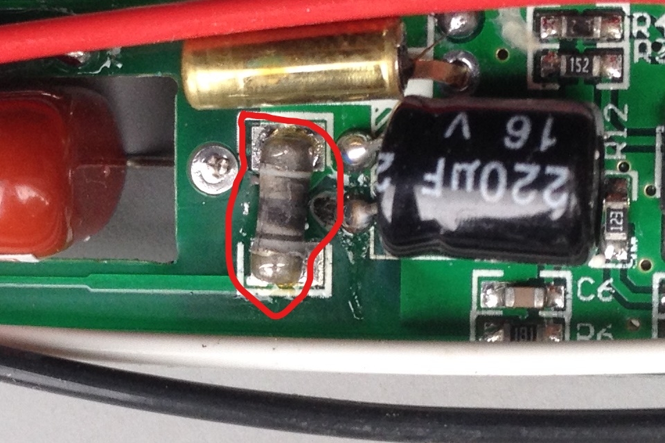

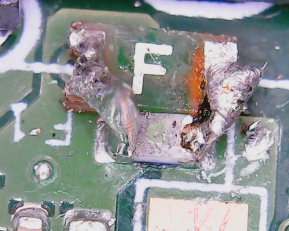

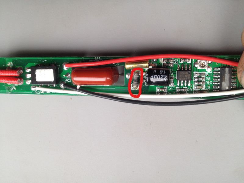

Jak zidentyfikować i wymienić przepalony element w lutownicy CXG DS110T?
rynio rr 14 Lip 2018 19:17 1137 12
✨ Użytkownik zgłosił problem z lutownicą CXG DS110T, która przestała działać z powodu przepalonego elementu na płytce. W odpowiedziach zasugerowano, że może to być bezpiecznik układu sterowania, którego wartość prądu należy zmierzyć, aby dobrać odpowiedni zamiennik. Użytkownik zauważył również uszkodzenie rezystora R4, który powinien mieć wartość 6,8 kΩ. Wskazano, że do wymiany bezpiecznika należy użyć szybkiego bezpiecznika o wartości 100-300 mA. Użytkownik planuje zakupić rezystory SMD 0603 oraz szklane mini bezpieczniki o wartościach od 1A do 3A. Podano również, że większy bezpiecznik może spalić cały układ, dlatego ważne jest, aby nie przekroczyć zalecanej wartości.
