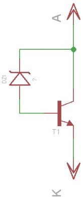

    Witajcie!
    Kilka lat temu - chyba w EdW spotkałem się z takim "wzmocnieniem" diody zenera.
    Wpływ tranzystora npn na napięcie diody zenera 43V w układzie
    Dzisiaj zmontowałem taki układ z diodą 43V (taką miałem "pod ręką") i tranzystorem BD139. Po wpięciu w układ taka "dioda" zachowywała się
    dziwnie.
    Przy napięciu poniżej 39V nie płynął przez "diodę" żaden znaczący prąd - co najwyżej kilkadziesiąt uA.
    W zakresie napięcia 39-40V wzrósł stopniowo do około 100mA, a już przy 40,8V skoczył do 1,1A.
    Jaki wpływ na napięcie zenera ma ten tranzystor? Dlaczego "obniżył" on napięcie zenera aż o 2,5V?
    Potrzebuję zabezpieczenia które ma działać dopiero powyżej 43-44V dc- chodzi mi o to żeby napięcie na wejściu układu nie wzrosło do 45V (napięcie maksymalne układu scalonego), a poniżej tego napięcia żeby układ ograniczający nie działał wcale.
    Jak dobrać wartość diody zenera aby poniżej 43-44V nie przepływał przez układ (dioda+tranzystor) prąd?

    A w Twoim układzie brakuje rezystora od bazy do emitera.

    Dzięki za odpowiedzi.
    Nie pamiętam żeby na schemacie z EdW był opornik - stąd tylko dioda+tranzystor, ale możliwe że pamięć jest zawodna - jutro będę sprawdzał.
    To nie ma być stabilizator napięcia - tylko ogranicznik jego górnej wartości - gdyby nie charakter pracy transila (większe prądy tylko przez ułamek sekundy) to byłoby najprostsze rozwiązanie - A tutaj idealnie wręcz nadaje się zenerka, ale problemem jest duży prąd płynący przez nią.
    Tak, znam charakterystykę diody zenera - dziwiło mnie tylko i wyłącznie jedno - to zbyt niskie napięcie "pełnego otwarcia" tranzystora (niecałe 41V, a nie prawie 44) - ale jeśli twierdzisz że dioda może mieć zaniżone napięcie, to wszystko wyjaśnia - reszta wg mnie działa tak jak powinna - wraz ze wzrostem napięcia prąd płynący przez diodę (w tym wypadku tranzystor) pomału wzrasta, by w pewnym momencie drastycznie wzrosnąć.
    W takim razie sensownym rozwiązaniem okaże się szeregowe połączenie 2 albo więcej diod aby osiągnąć te 43-43,5V. Jutro zrobię układ na docelowym tranzystorze z rezystorem szeregowo z diodą (pomiędzy bazą a emiterem) i zobaczę jak się będzie całość zachowywała.
    Docelowo - jeśli układ zadziała tak jak oczekuję - planuję wykorzystać tranzystor 2n3055, ze względu na dość dużą możliwą wytracaną moc - z układu który dzisiaj zmontowałem i testowałem, wynika że wystarczy przepływ "tylko" około 0,8A aby napięcie spadło z 46V do bezpiecznych 43V - ale to "tylko" to przy takim napięciu prawie 40W - w krytycznym momencie - stąd wyjaśniam że bd139 to rozwiązanie na krótką chwilę - tylko do testów.
    Na koniec wyjaśnię - chodzi o ograniczenie górnego napięcią występującego w małej instalacji fotowoltaicznej - konkretnie na wejściu przetwornicy dc/dc na układzie xl4016 - max napięcie tego scalaka to właśnie 45V, a max napięcie paneli występujące w czasie pracy i przy obciążeniu to 46V.
    Prąd mogący płynąć w układzie to max 8A ( średnio około 3A). Problem występuje tylko przy pełnym nasłonecznieniu paneli, przy temperaturze około 20st, pod koniec ładowania akumulatorów i znikomym poborze energii - prąd płynący przez akumulatory spada, a więc napięcie w całym układzie idzie pomału w górę - ale nie może dojść do 44,6V - przy tym napięciu układ xl4016 się zawiesza i cała przetwornica się wyłącza.
