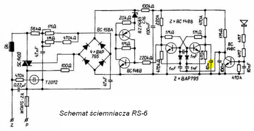

    Niemal zawsze po wyłączeniu zasilania przez energetykę i ponownym załączeniu, a także czasem po burzy, czasem bez powodu (w wilgotne dni) zastaję w pokoju zaświeconą lampę sterowaną ściemniaczem RS-6.
    Czy jest sposób na zapobieżenie temu? Dzieci źle to znoszą.
    Czy np. podwyższenie pojemności kondensatora 220nF na wejściu do sieci dało by coś. Może jakiś filtr... proszę o radę.
    To samo zjawisko mam w innym pokoju ze ściemniaczem którego typu nie znam. Ma charakterystyczną regulację: natężenie oświetlenia reguluje się długością czasu dotyku płytki czołowej a nie potencjometrem.

    Czy jest ona rozświetlona na maxa czy tylko trochę na minimum. Egzemplarz który mi sie trafił parę lat temu miał takie objawy, ale żarzył sie na minimum. Po wymianie triaka jak ręką odjął.

    Świecą zawsze na max.
    A ten drugi ściemniacz to S3D prod. Univex Kraków. Nie mam do niego schematu.
    Ściemniacz RS-6; zapala światło samoistnie po wyłączeniu/włączeniu energii
    Zaznaczony kondensator odpowiada za początkowy (wyłączny) stan po załączeniu zasilania. Jeśli nie pomoże zamiana przewodów na zaciskach ściemniacza to sprawdź jego stan, załóż ewentualnie większy (22nF).

    Dziękuję, schemat RS-6 mam. A podłączenie jest zgodne z instrukcją.
    Nie mam natomiast schematu ściemniacza S3D.
    Spróbuję zmienić kondensator jak radzi Kolega jdubowski. Opiszę rezultat.
