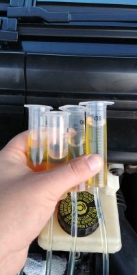

    Mam taki problem. Robiłem regeneracje wszystkich wtryskiwaczy ze 3 razy sprawdzane i ok.
    Przed remontem korekcje
    1 +1.4
    2 0.03
    3 +6.01
    4 0.03
    Silnik remontowany. Na jednym garku pokrzywione zawory i brak kompresji.
    Wymienione panewki głowne i korbowodowe pierscienie tłok , uszczelka głowicy, głowica splanowana i 16 nowych zaworów uszczelniacze i gniazda.
    Po remoncie tak z 300 km przejechane pod kompem korekcje takie same jak przed remontem. Ale co najepsze silnik chodzi bardzo równo nie telepie, pali na dotyk i nie kopci.
    Sam nie wiem czemu nic sie nie zmienilo.

    Ale na tym samym zawsze? Jak dla mnie na filmiku silnik pracuje normalnie, jak każdy HDI.

    Zawsze na tym samym. Mechanik mowi ze te wskazania korekt z diagboxa można sobie w buty wsadzić. Według niego nawet nie jest możliwa ta korekta 1.45 z 1 cylindra. Na nowych pierscieniach zaworach i uszczelniaczach i wtryskach idealnych powinna sie obnizyc a nie stac w miejscu jak przed remontem.
