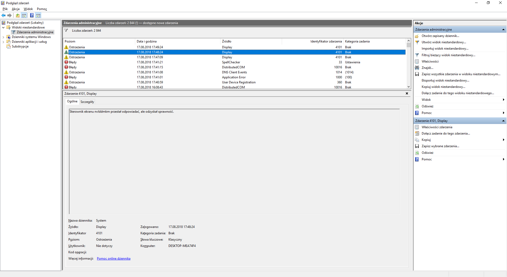

    Witam, dzisiaj jakoś znienacka komputer postanowił się wyłączać bez jakiegoś szczególnego powodu po około 30 minutach.
    Zrobiłem sobie przerwę w graniu ponieważ musiałem coś zrobić poza komputerem po czym wróciłem i ekran był czarny, wentylatory kręciły się jak szalone i musiałem zresetować komputer. Po zresetowaniu system załadował się z rozdzielczością chyba 1240x720, sprawdziłem dziennik zdarzeń i zobaczyłem, że wysypały się sterowniki karty graficznej i system nie był w stanie uruchomić ich z powrotem. Przeinstalowałem sterowniki i było ok.
    Po tym zrobiłem test, identyczny, czyli włączyłem grę, zostawiłem ją w tle i uruchomiłem film w przeglądarce aby leciał tak jak zrobiłem to za pierwszym razem. Komputer tym razem zresetował się
    i włączył z normalna rozdzielczością. Po sprawdzeniu dziennika zobaczyłem, że wystąpił problem z Kernel Power 41. I tu moje pytanie czy jest to wina karty graficznej która nie ma nawet roku? Czy może jednak winą jest zasilacz który ma już prawie 3 lata.
    Temperatury są w normie nie dochodzą do 70 stopni ani na procesorze ani karcie graficznej.
    Parametry komputera:
    Procesor intel-core-i5-4460
    Płyta główna asrock-h81m-s1150-h81
    Komunikat "Kernel Power 41" w 90% informuje o problemie ze sterownikami lub samym układem graficznym. Czy próbował kolega inną wersję sterowników zainstalować?

    Dodam też taką ciekawostkę, ze podczas 10 minutowego testu PSU w dzienniku systemu widzę kilka błędów związanymi z brakiem odpowiedzi sterownika Nvidii, natomiast podczas 40 minutowego testu samej karty graficznej na maksymalnym obciążeniu żadne błędy związane ze sterownikami nie występują. Stąd jeszcze bardziej skłaniam się ku stwierdzeniu, że to zasilacz jest problemem, nie sama karta graficzna.

    Nowy zasilacz włożony, robię ponownie test PSU programem OCCT i monitor miga. W dzienniku widzę ostrzeżenia:Komputer się resetuje - czy to wina karty graficznej czy zasilacza?
    Jednak problem nie występował po stronie zasilacza, coś jest nie tak ze sterownikami bądź samą kartą graficzną. Nie mam już siły. Dlaczego 40 min. test samej grafiki w tym programie nie powoduje takich błędów?
    Wyczyściłem sterowniki programem Display Driver Uninstaller, zainstalowałem najnowsze stery sterowniki ponownie i boję się włączyć test bo nie chce znowu doświadczyć tego błędu.

    Wyczytałem, że Nvidia ma problemy z programami monitorującymi karty graficzne i sterowniki czasami przez to się crashują. Wyłączyłem Afterburer i RivaTuner, i jak na razie komputer działa normalnie.
