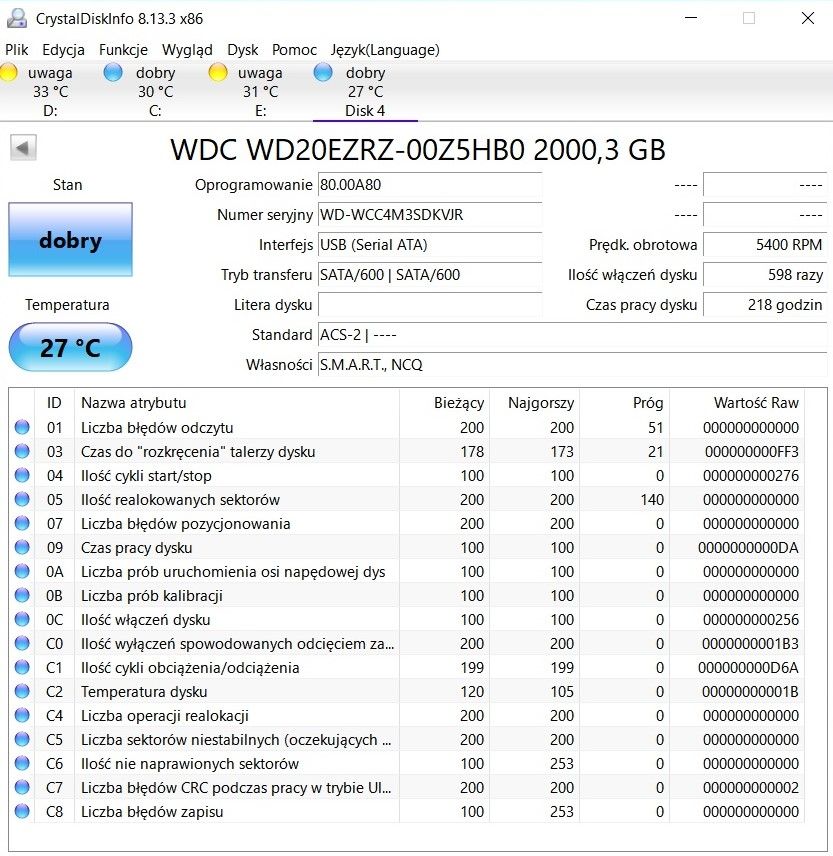

    Proszę zamieścić screen ze S.M.A.R.T. może być z CrystalDiskInfo lub podobnego programu.

    Mam laptopa sprzed 14 lat, więc pewnie stąd ten długi czas?! :) Proszę uprzejmie zrzut z CrystalDiskInfo.
    Dysk zewnętrzny WD Elements 2TB - brak dostępu do danych w Win10. Pomocy!

    Wydaje się O.K.
    Te inne zaznaczone na żółto mogą generować problemy i spowalniać pracę.

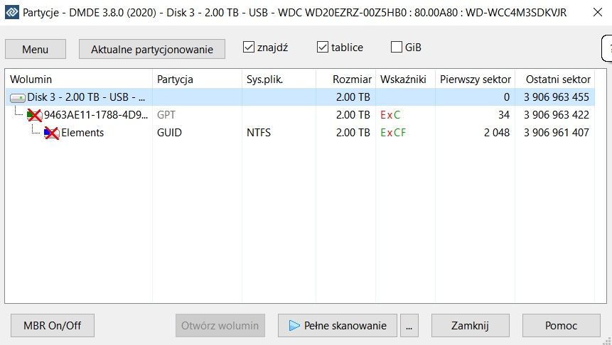

    Poproszę jeszcze o screen z używanego powyżej DMDE okno partycje, aktualne partycjonowanie dla tego WD 2TB.

    @Dra98 Proszę bardzo.

    Na szczęście dysk jest sprawny według smart. Monitoruj C7 jedynie.

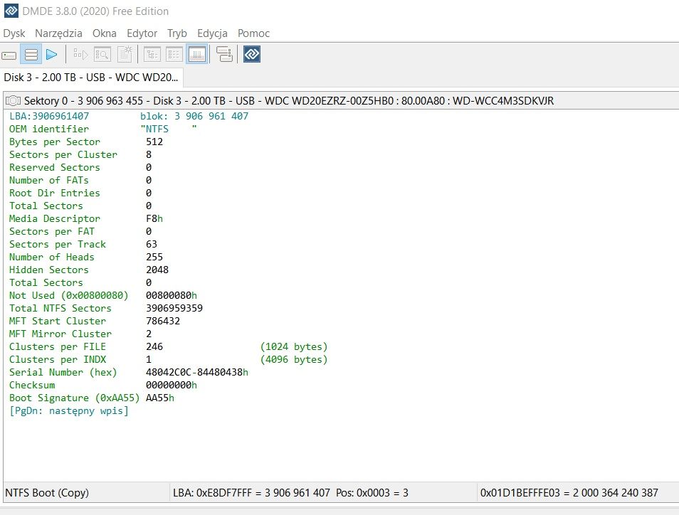

    Wybierz partycję NTFS i daj "otwórz wolumin" - masz uszkodzony boot-sektor tej partycji. Jeśli struktura logiczna będzie bez zarzutu, możesz spróbować zastąpić go kopią (jest na końcu partycji). Zrzuć do pliku binarnego pierwsze 34 sektory.

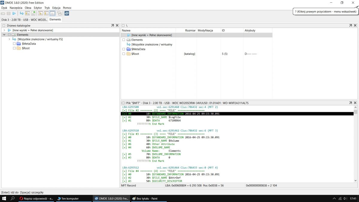

    Dziękuję za odpowiedź w temacie - otworzyłem wolumin, ale nie wiem, jak sprawdzić, czy struktura logiczna jest w porządku i jak zastąpić boot-sektor kopią. Zrzucić do pliku binarnego, to też "czarna magia" dla mnie, dlatego bardzo proszę, jeśli można, wydawać zalecenia, jak dwulatkowi, bo informatyka to nie jest mój konik, będę wdzięczny. :(

    DMDE narzędzia->kopiuj sektory->do pliku. Musisz wybrać zakres 0-33. Potem plik dodaj na forum jako załącznik.
    Co do struktury logicznej - Ty znasz swoje dane, musisz się przeklikać po katalogach i sprawdzić, czy wszystkie dane są w porządku na swoim miejscu.
    Jeśli będzie ok, kopiujesz zawartość ostatniego sektora partycji do pierwszego (uwaga - partycji, a nie dysku, dla dysku, to sektor 2048).

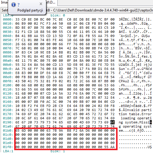

    • dev3_lba0_34.bin (17 KB) Musisz być zalogowany, aby pobrać ten załącznik.

    @kaleron Rozumiem. Dodałem plik binarny w poście wyżej.

    A teraz jest dobrze?

    Wcześniej też było dobrze, po prostu pierwsze 34 sektory są uszkodzone i to zresztą widać w DMDE, mamy ExC zamiast ETC przy GPT i skutkiem nieprzydzielone miejsce. Ponadto mamy ExCF, czyli brak VBR (boot sektora) partycji z danymi. Może z tego wynikać, że uszkodzenia sięgają dalej za 2048 sektor wgłąb struktury logicznej partycji z danymi. Można by zobaczyć w hex jak daleko sięgają. Teraz można odbudować GPT z jej kopii tj nie pierwszych a ostatnich 34 sektorów dysku, które trzebaby załączyć jak te pierwsze lub tu dysk 2TB wykorzystać MBR i naprawić jedynie VBR partycji przez jednokrotne kliknięcie myszką na niej w DMDE, potem PPM-->Przywracanie sektora rozruchowego z kopii boot. Niemniej celem weryfikacji ewentualnej głębokości uszkodzeń możesz załączyć z 5MB początkowych partycji, tj. sektory dysku od 2048 do 12047.

    Nie jest poprawny bo brakuje wpisu GPT. Nie zmienia to faktu, że coś się wydarzyło, teraz tylko zostaje interpretacja tego co mamy i naprawienie braków.
    Zawsze można pominąć rekonstrukcję GPT i wstawić partycje w MBR, ale do tego trzeba wyłączyć opcję tablice i sprawdzić, czy da się wstawić w takim przypadku partycja w stylu MBR na początek. Jeśli nie to jeszcze można próbować z GPT Off bo mamy obecnie na końcu 55AA.
