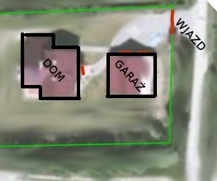

Forumowicze, potrzebuję pomocy w doborze sprzętu. Przeczytałem wiele wątków ale nie potrafię podjąć decyzji.
Chce mieć wgląd na część północną – północno wschodnią posesji (na podjazd).

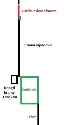

W grę wchodzi więc zakup rejestratora i jednej kamery + podtrzymanie energii. Rejestrator z możliwością rozbudowy do max 4 kamer. Odległość od domu do bramy wjazdowej to około 30 metrów. Chciałbym mieć podgląd również na to kto podjeżdża do bramy (kurier, sąsiad itp.). I tutaj dylemat. Albo kupie dobrą kamerę która 'patrzy' na podjazd i będzie w stanie dosięgnąć również terenu za bramą wjazdową albo montuje drugą kamerę, która jest bliżej tylko pytanie gdzie ? Przy słupku bramy wjazdowej mam furtkę (znajduje się w prawym górnym rogu fotografii) mam tam domofon ale nie mam tam podciągniętego zasilania 230v więc z instalacją drugiej kamery może być problem. Mogę teoretycznie zamontować kamerę gdzieś na garażu albo przy samej furtce ale ciągnięcie kabla do domu i do nvr to sporo zachodu.
Pytanie jakie rozwiązanie polecacie w moim przypadku? Jaki nvr i kamera lub kamery ? Może jakaś opcja jedna kamera na wifi tak by nie trzeba było ciągnąć skrętki pod furtkę a na podgląd posesji druga kamera podpięta po kablu.
Internet mam z play lte i niestety nie będę miał stałego łącza pozostaje więc p2p.
Z góry dziękuję za sugestię. Załączam też fotografię poglądową.
