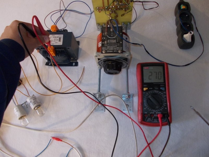

    Wrzucam temat tutaj, do działu "Elektryka dla każdego", niemniej chcę zaznaczyć, że mam ogólnie bardzo dobre pojęcie o elektryczności, ale nie mogę poradzić sobie z pewnym problemem, więc może ktoś tu coś rozgryzie.
    W skrócie.
    Autotransformator 500VA, regulowany w zakresie 0-230V, mam na wejściu mojego nazwijmy to układu. Napędza on transformator sieciowy 400VA 230V/400V od strony 230V, na wyjściu jest teraz regulowane 0-400VAC. W teorii powinienem mieć tym samym od 0-565VDC z Graetzem. Może dziwne, ale tak nie jest.
    Konkretnie jest mi potrzebne 380VDC, a zarazem prosty regulowany zasilacz.
    W skrócie kilka obliczeń.
    Na autotransformatorze należy ustawić około 160V, wejść od strony 230V tego drugiego trafa, aby na jego wyjściu oznaczonym 400V, pojawiło się około 270V. 270VAC daje 381VDC.
    Zanim zapnę układ Graetza z C, dokonam teraz czterech obciążeń.
    Dla żarówek 2x75W/230V połączonych szeregowo podpiętych pod 270VAC, prąd wynosi 0,22A, moc 59,4W. Napięcie jałowe 270VAC nie zmienia się.
    Dla żarówek 2x100W/230V połączonych szeregowo podpiętych pod 270VAC, prąd wynosi 0,3A, moc 81,1W. Napięcie jałowe 270VAC spada o 2V do 268VAC.
    Dla żarówek 2x150W/230V połączonych szeregowo podpiętych pod 270VAC, prąd wynosi 0,47A, moc 124,55W. Napięcie jałowe 270VAC spada o 5V do 265VAC.
    Dla żarówek 2x200W/230V połączonych szeregowo podpiętych pod 270VAC, prąd wynosi 0,59A, moc 151,96W. Napięcie jałowe 270VAC spada o 8V do 262VAC.
    Jak widać pomimo sporych strat i przekładni w górę, autotransformator z transformatorem 230 na 400, może mi spokojnie zagwarantować np. te 150W na powiedzmy kilka minut - rozruch testowy. Podkręcę sobie te 8V, ale też nie ma potrzeby.
    Problem zaczyna się w chwili podpięcia układu Graetza do wyjścia 400V, na którym jest jałowe 270VAC. W układzie jałowym kondensator dobija do 382VAC.
    Przy najmniejszym obciążeniu to napięcie stałe spada, ale co dziwne, napięcie zmienne nie... Dlaczego?
    Jak teraz wyglądają wyniki obciążeń?
    Dla żarówek 2x75W/230V połączonych szeregowo podpiętych z Graetzem pod 270VAC, prąd wynosi 0,26ADC, moc 91W, napięcie na kondensatorze układu Graetza spada do 350VDC (jałowo ma 382VDC). Jednak uzwojenie które go napędza ma napięcie dalej 269VAC. Dziwne...
    Dla żarówek 2x100W/230V połączonych szeregowo podpiętych z Graetzem pod 270VAC, prąd wynosi 0,34ADC, moc 116,9W, napięcie na kondensatorze układu Graetza spada do 344VDC (jałowo ma 382VDC). Jednak uzwojenie które go napędza ma napięcie dalej 267VAC. Dziwne...
    Dla żarówek 2x150W/230V połączonych szeregowo podpiętych z Graetzem pod 270VAC, prąd wynosi 0,52ADC, moc 169,25W, napięcie na kondensatorze układu Graetza spada do uwaga 326VDC (jałowo ma 382VDC). Jednak uzwojenie które go napędza ma napięcie dalej 259VAC. Dziwne... 259VAC powinno dać 367VDC, a nie 326VDC.
    Odpuściłem już sobie test dla żarówek 2x200W...
    PODSUMOWANIE. W zależności od mocy żarówek, napięcie stałe na układzie Graetza spada o blisko 60V, podczas gdy zmienne na wyjściu transformatora, zaledwie o kilka volt. Trafo z autotransformatorem mogę obciążyć żarówkami nawet 2x200W i napięcie spadnie około 8VAC od napięcia ustawionego jałowo.
    Spadnie o blisko 60V po wyprostowaniu na stały, choć zmienny niewiele opada.
    Gdzie jest ucieczka kilkudziesięciu voltów??

    Rozumiem, że mogę czegoś "nie chwytać", ale dla pewności, wrzucę za chwilę dwie, trzy fotki.

    Jakiej pojemności kondensator stosujesz ?
    Jaki prostownik ?
    Wraz ze wzrostem obciążenia pojawią się tętnienia napięcia co da obniżenie wartości średniej.
    Wygląda mi to na zbyt małą pojemność kondensatora. Lub uszkodzony kondensator
    Zazwyczaj przyjmowałem zasadę 1mF / 1A pobieranego prądu.

    Przyjrzyjcie się obrazkom:
    01. Autotransformator ustawiony na niezmiennym zakresie 160VAC z sieci energetycznej, podaje to na wejście transformatora Breve 400VA podnoszącego napięcie z 230V na 400V, oznaczone jako 230V. Pomiary jałowe:
    Transformator z układem Graetza i spadek napięcia. Bardzo dziwne.
    02. Na wyjściu transformatora Breve, oznaczonym jako 400V, mam teraz 270VAC. Pomiary jałowe. Na jałowym Graetzie jest 382VDC:
    03. Dwie żarówki 2x100W/230V połączone szeregowo obciążają teraz ten układ jeszcze bez Graetza. Napięcie jałowe spada z 270VAC o volt 7, i zatrzymuje się na stabilnej wartości 263VAC. 263VAC powinno mi dać 372VDC:
    04. Na układzie Graetza z dwoma szeregowymi C1 i C2 (2/220uF/450V=110uF/900V) napięcie dla identycznych żarówek wynosi 335VDC:
    05. Wyjście transformatora Breve 400VA oznacza się spadkiem napięcia do wartości 261VAC podczas obciążenia Graetza dwiema tymi samymi żarówkami. Wartość 261VAC powinna dać 370VDC, a jest 335VDC - 35V uciekło:
    06. Wyjście Autotransformatora oznacza się spadkiem napięcia do wartości 157VAC, podczas gdy Graetz jest obciążony i napędzany (pompowany) potencjałem 261VAC.:
    Stąd było moje pytanie, dlaczego 261VAC nie daje na Graetzie 370VDC tylko 335VDC...
    Nie posiadam kondensatorów o tak ogromnej pojemności jak np. 1000uF/450V/550V.

    vodiczka napisał:
    OK ale twoje opisy były wystarczające, brakowało pojemności użytego kondensatora.
    Jeżeli zjawisko które opisujesz jest nadal dla ciebie niejasne, poczytaj tu:
    http://www.google.pl/url?sa=t&rct=j&q=&esrc=s...w_teoria.doc&usg=AOvVaw0X5e0EPcvlBq1UM0F_zN3p
    Zwróć uwagę na rys. 3.13
    Zgoda, zatem jakiej pojemności kondensatora byś użył?
    Breve podnosi z 230V na 400V i ma 400VA, zatem z nadwyżką, 0,75-1A to maximum dla tego uzwojenia wtórnego.
    To było ogromną pojemnością (przy napięciu 500V) w latach pięćdziesiątych ub. wieku. Teraz kupisz 470uF/450V za kilka złotych.
    Możesz policzyć ze wzorów z linku, który ci podałem.
    Zasada ogólna - im mniejsze mają być tętnienia prądu (mniejsza różnica pomiędzy napięciem DC bez obciążenia prostownika i z obciążeniem) tym większej pojemności musi być kondensator.
    Musisz założyć: 1. Maksymalny prąd w obwodzie. 2. Maksymalny dopuszczalny spadek napięcia przy prądzie maksymalnym.
    W oparciu o te dane obliczasz pojemność kondensatora.
    Uwaga: Kondensator nie skompensuje spadku napięcia na transformatorze czyli różnicy napięć na uzwojeniu wtórnym bez obciążenia i z obciążeniem.

    Trochę się nie zrozumieliśmy, dlatego należy już teraz wyjaśnić problem. Złączyliście wątki poboczne z głównym, i doszliście do błędnych założeń i wniosków.
    Po kolei:
    1) Transformator separacyjny 230V/230V 500VA nie uczestniczy w temacie "Transformator z układem Graetza i spadek napięcia. Bardzo dziwne". Pomijamy go. Wspomniałem o nim tylko w jednym zdaniu, że jest wykorzystywany do naprawy podświetlenia w telewizorach. Ma za zadanie odciąć fazę, wejść na autotransformator, a ten z kolei z układem Graetza i C, pozwolić regulowac napięcie w przedziale 90VDC-117VDC-125VDC. Napięcie nie ma znaczenia, bowiem wskazówkowy analogowy miliamperomierz ma wskazać najczęściej 60mA lub 150mA. Żadziej 300mA. Zostawiamy temat naprawy podświetlenia, i transformatora separacyjnego.
    PS. powyższe trafo wykorzystuję jeszcze jako zabezpieczenia dla oscyloskopu Rigol.
    2) Co ważniejsze. Transformator Breve 400VA 400VAC/230VAC można "udławić" żarówkami bardzo małej mocy. Najmniejsze jakie posiadam, to 15W/230V z gwintem E14. I teraz najciekawsze. Autotransformator OEIA 3 500VA, włączam prosto do sieci energetycznej. Żadne trafo separacyjne 1:1 nie jest tu wykorzystywane. Ustawiam 160VAC. Wpuszczam 160VAC od strony 230V transformatora Breve 400VA. Na jego wyjściu oznaczonym jako 400V, mam teraz 270VAC. Podłączam tu Graetza z C. Mam na nim 381VDC. Wszystkie powyższe napięcia są jałowe. I teraz najdziwniejsze. Wpinam pod C z 381VDC dwie żarówki 15W/230V połączone szeregowo. Napięcie spada na C o 9V. Do wartości 372VDC. Prąd w żarówkach ma około 31mA. Moc zaledwie 11,36W. I nie trzeba bawić się w testy z kompletem żarówek 2x200W 2x150W 2x100W. Dlaczego trafo 400VA z Graetzem "mięknie" i traci AŻ 9 V! przy mocy ~12W...?
    I co? :(
    Chce ktoś zdjęcia ze stołu roboczego z warsztatu, że takie są wskazania mierników? +/- 10V to powinno spaść przy 90% obciążenia...

    To nie jest chiński transformator. To Breve STM 400 400V/230V. Zadacie pytanie, ile jest jałowo i po obciążeniu, na obu stronach Breva. Wydaje się to właśnie niemożliwe, ale jałowo i po obciążeniu napięcia są stałe - po pierwotnej po 160VAC; po wtórnej po 271VAC, ale stały za Graetzem na C, ma 381VDC jałowo i 372VDC po obciążeniu 2x15W/230V.
    Zrobiłem teraz eksperyment z dwoma żarówkami 2x25W gwint E27. Spadek napięcia DC do 365V. Napięcia na Breve 160V/271V. Jałowo DC: 381V, z dwoma żarówkami po 25W każda -> DC spada do 365V...
    Chyba nagram film, bo tu załącznik ma 100MB.
    Z Graetzem na BYV26E i kondensatorem 330uF na 400V nic się nie zmienia.
    vodiczka napisał:
    Bez obciążenia kondensator podbija napięcie do wartości szczytowej. Jakiekolwiek obciążenie to napięcie obniża .Nominalnie do wartości skutecznej jeżeli nie spadnie napięcie zmienne przed mostkiem.
    No i sęk w tym, że dla żarówek 2x15W i 2x25W napięcie wyjściowe nie spada, a na C spada.
    To prawda że na C napięcie spadnie - zgoda, Ty to wiesz i ja to wiem, ale napięcie na C spadnie równocześnie ze spadkiem na uzwojeniu wtórnym które połączone jest z Graetzem.
    Jak wytłumaczysz sytuację, że dla żarówek 2x15W i żarówek 2x25W napięcie wtórne jeszcze nie spadło, a na C z Graetzem spało kolejno o 9V i o 15V...

    Najpierw opiszę wyniki pomiarów jakie przed chwilą dokonałem.
    Trafo Breve wpięte prosto pod 230V napięcia sieciowego.
    Wyjściowe jałowe 397ACV. Na układzie Graetza jałowe 552VDC.
    Obciążone 3x60W/230V daje spadek na C do 527VDC, prąd w obwodach żarówek 210mADC, spadek na wyjściu Breva do 394VAC. Moc prądu obciążonego 3x60W/230V to 110,67W. Spadek 25VDC na 110W,67W, czyli z proporcji 1V na 4,42W lub 1W na 0,22VDC.
    Jeśli Breva potraktujemy zasilaniem ze spadkiem napięcia na 160VAC, wówczas na wyjściu jest 270VAC. Jałowe na C z Graetzem wynosi 380VDC. Wpinamy dwie żarówki po 100W każda i mamy prąd 0,34A, moc 116,9W i spadek napięcia na C do wartości 344V. Spadek napięcia jest tu większy na C o 36V, niż dla zasilania przy 527VDC. Większy spadek napięcia na C wynika zatem z zaniżenia napięcia zasilania Breva.
    Nie twierdzę, że kolega "vodiczka" nie ma racji, ale o co inne mi chodzi.
    Sprawdziłem jeszcze raz w warsztacie pomiary i widzę, że nie popełniłem błędu.
    Dla żarówek 2x15W i 2x25W pobór mocy nie jest na tyle duży by napięcie 270VAC spadło chociaż o 1V, ale jest za to wystarczająco duży, by odnotować już spadek napięcia na C Graetza. "vodiczka" też o tym wspominał.
    Wnioski.
    Skoro Breve wysterowane napięciem na jakie jest zaprojektowane cechuje się spadkiem napięcia na C o 25V dla 110W, a zasilane zaniżonym napięciem 160VAC cechuje się spadkiem napięcia na C o 36V dla 116W, zatem nie pozostaje nic innego, jak wymiana transformatora na trafo większej mocy.
