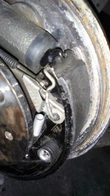

    Enhanced, masz rację coś raczej jest z tym mechanizmem. Zamieszczam zdjęcia, może coś jest nie tak.
    Opel Astra F - Grzejące się hamulce, bęben i piasta problemOpel Astra F - Grzejące się hamulce, bęben i piasta problemOpel Astra F - Grzejące się hamulce, bęben i piasta problem
    Przewód elastyczny hamulcowy wygląda w porządku, nie jest twardy ani nie ma wycieków. Podczas używania linki ręcznego nie zauważyłem niczego niepokojącego.
    EDIT:
    Dodaje dwa odnośniki do filmów:
    https://filmy.elektroda.pl/44_1535652637.3gp
    https://filmy.elektroda.pl/66_1535653072.3gp
    Pierwszy dotyczy właśnie tego ocierania. Wydaje mi się, że to powoduje grzanie się felgi.
    Drugi to przykład, że raczej piasta jest w porządku, bo jak wszystko dobrze się spasuje i samoregulator jest "do końca" wszystko wygląda dobrze.,
    W tej chwili po przejechaniu około 15 km nic złego się nie działo. Może to kwestia docierania się okładzin...
