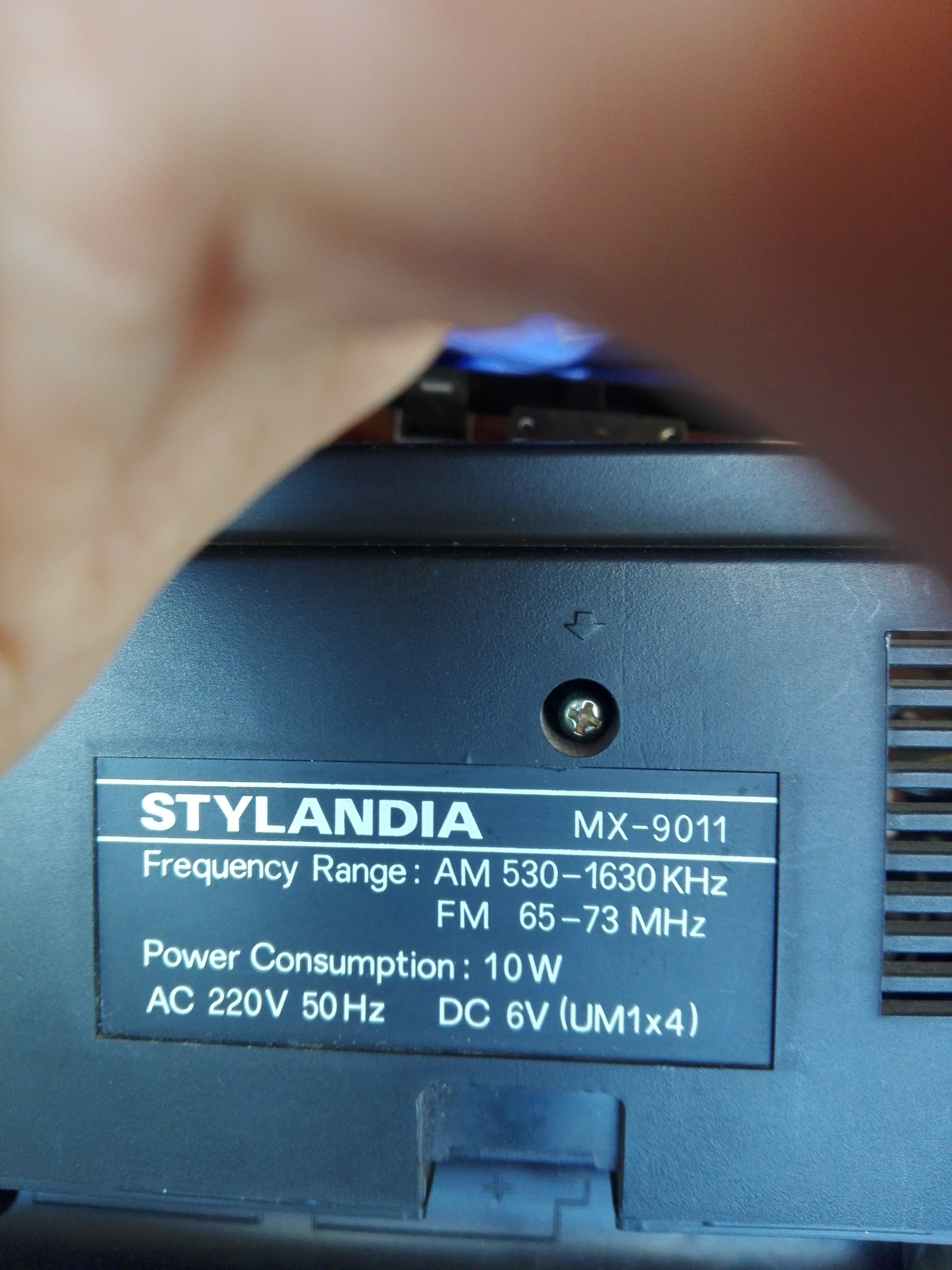

    Nie wskazałeś modelu (napisane na tylnej ściance).

    W poniedziałek dodam foto tylnej obudowy,

    Czy teraz ktoś pomoże jak przestroic ten model radia

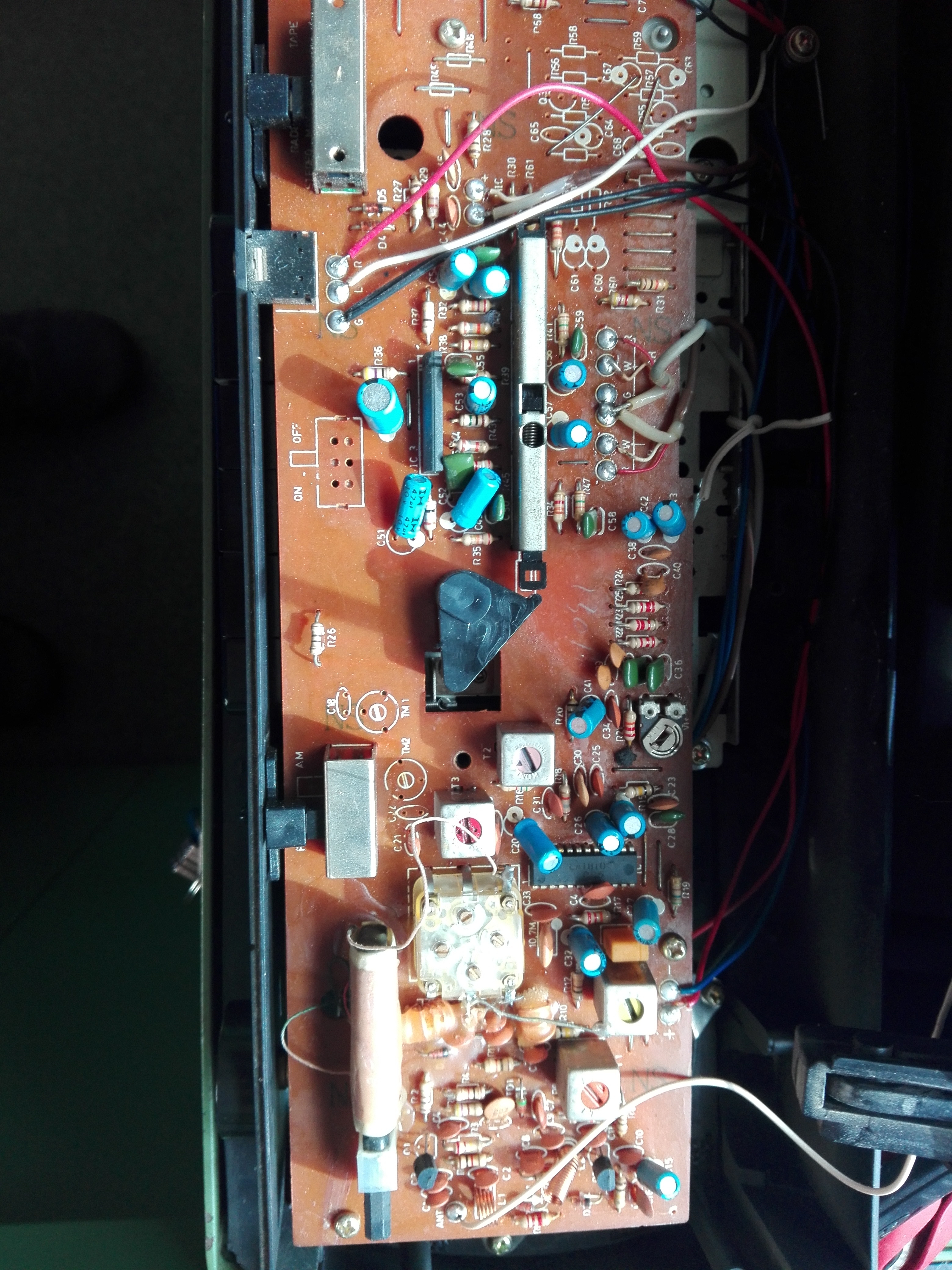

    Popatrz która pojemność kondensatorów, włączonych równolegle cewkom L1 L2, oznaczonych strzałkami.Jak przestroić radio Stylandia Stereo do 108 FM?

    To coś przypominające sprężynowe to jest kondensator...??
  • #7 17423036
    olaf x
    Poziom 34  
    Posty: 2499
    Pomógł: 257
    Ocena: 363
    To "coś przypominające sprężynkę" to cewka. Równolegle do nich powinny być kondensatory małej pojemności rzędu pikofaradów. Znaleźć je musisz patrząc po ścieżkach. Ich wartość się zmienia na jedną trzecią do połowy.

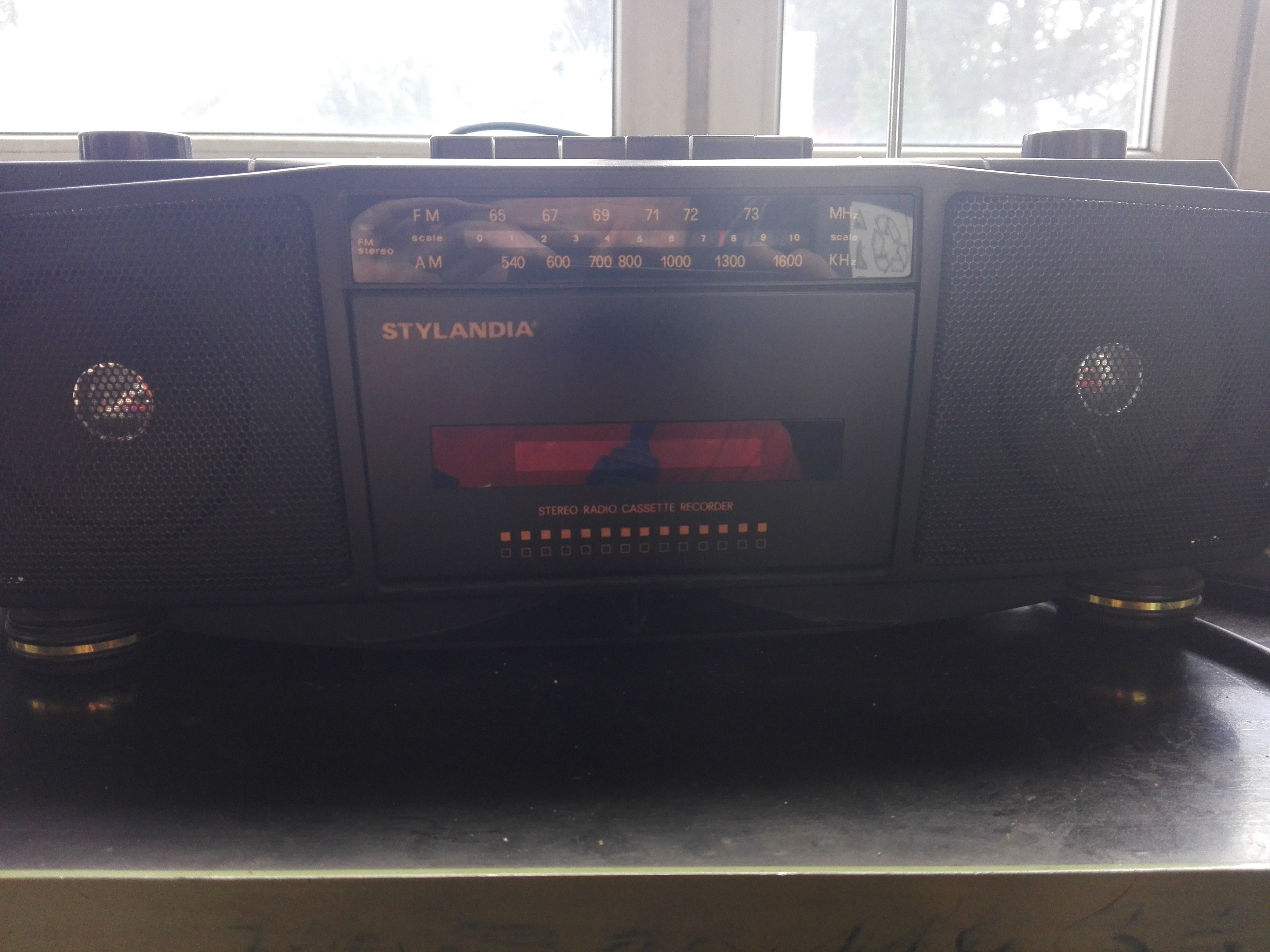

    Kolego, olaf x ! Przy przestrojeniu na wyższy zakres pojemność kondensatorów należy zmniejszać, jak poprawnie wskazałeś, w przybliżeniu na 1/3.Na zdjęciu radioodbiornika w post#1 wyraźnie widać skala - FM 65-73 MHz .

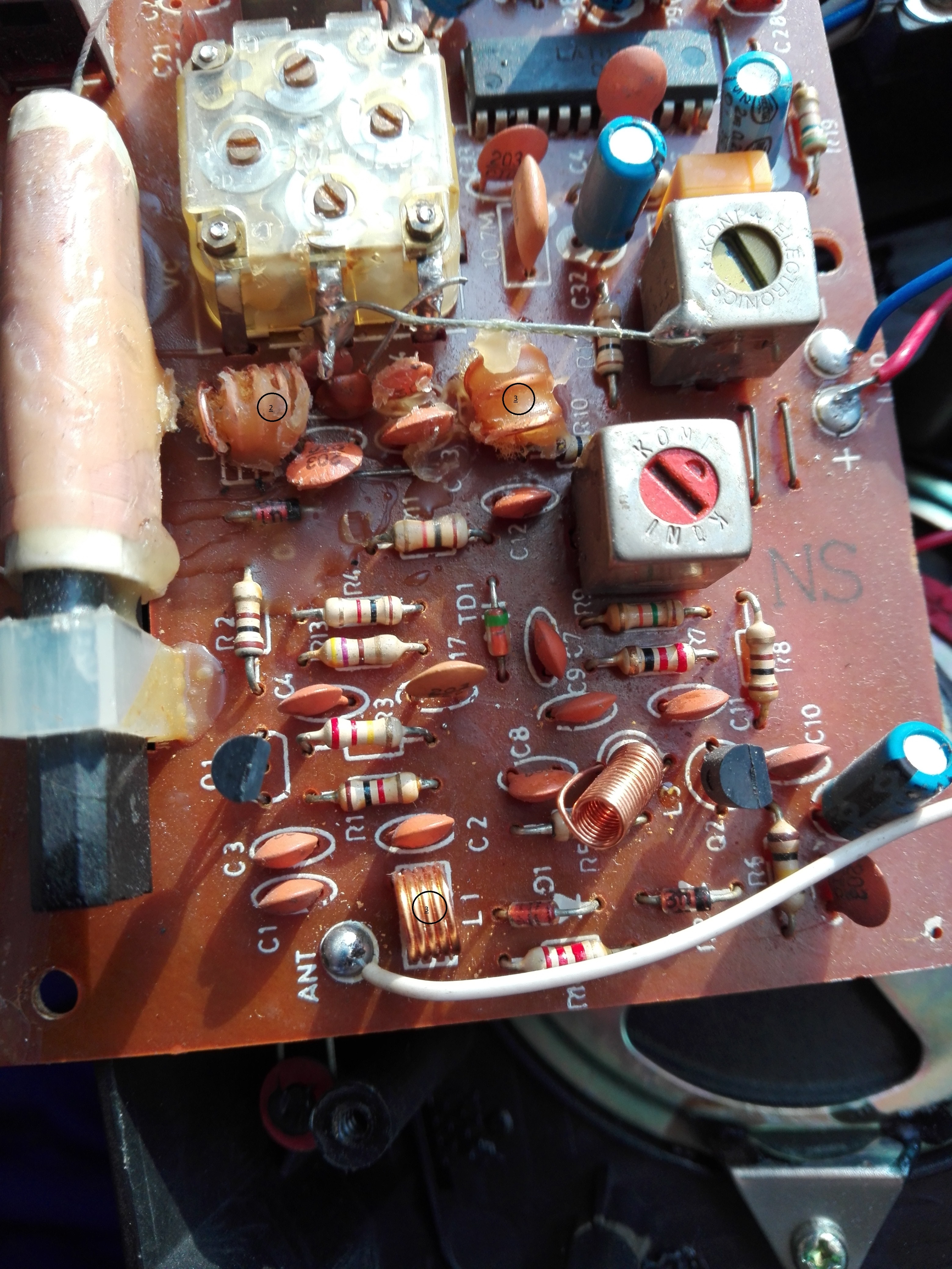

    Cewka L1 jest po drugiej stronie są 4 cewki. Jak na foto,
    • Jak przestroić radio Stylandia Stereo do 108 FM? 1536126447903-867749138.jpg (3.56 MB) Musisz być zalogowany, aby pobrać ten załącznik.
    #10 17423671
    aksakal
    Posty: 8955
    Pomógł: 1671
    Ocena: 3008
    W swoim post#5 orientowałem się nie na fabryczną numerację cewek,a poznaczył swoimi numerami te cewki, które należy wykorzystać przy przestrojeniu, dla tego poznaczył ich strzałkami . Na zdjęciu cewki znajdują się w kręgu, cyfry wskazują w której kolejności należy ich regulować . Cewka 1 - obwod heterodyny, od jej parametrów zależy szerokość pasma UKF, cewki 1 i 2 - obwod anteny i wzmacniacza RF - od prawidłowego nastrajania zależy czułość . Popatrz pojemność kondensatorów, które są włączone równolegle cewkom. Jak przestroić radio Stylandia Stereo do 108 FM? Bez wiedzy pojemności niemożliwie dać rekomendacje.

    Tak mi się wydaje, że w tym wypadku poszukiwane kondensatory są dolutowane do kondensatora obrotowego. Odczytaj z nich wartości, bo te widoczne obok cewek mają wartości dużo większe niż poszukiwane. W tym wypadku ten bliżej kondensatora obrotowego będzie od obwodów wejściowych, a ten dalej ale tuż przy nim od heterodyny.

    Znalazłem zworke zrobiona z cyny, usunąłem, fale znajduje, ale nie wszystkie, brakuje mi radia Zet, wawa jest, RMF, vox, ale nie zet

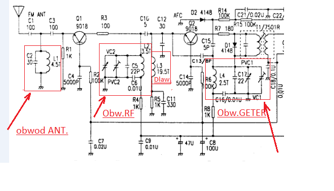

    Na zdjęciu schemat glowicy UKF z wskazaną pojemnością kondensatorów i ilością zwojew cewek.Jak przestroić radio Stylandia Stereo do 108 FM?
