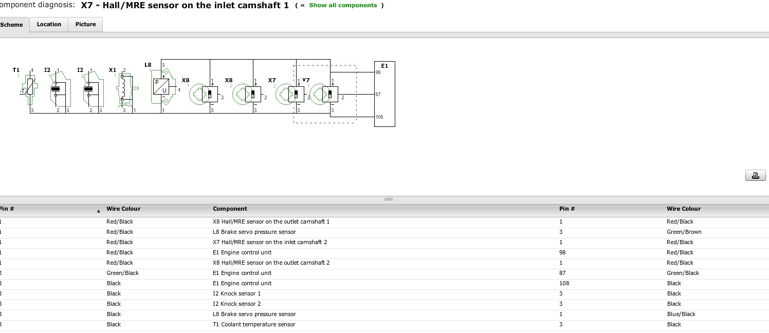

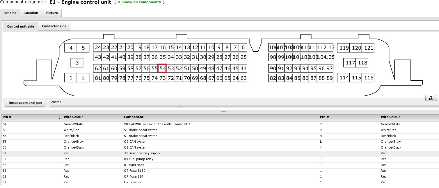

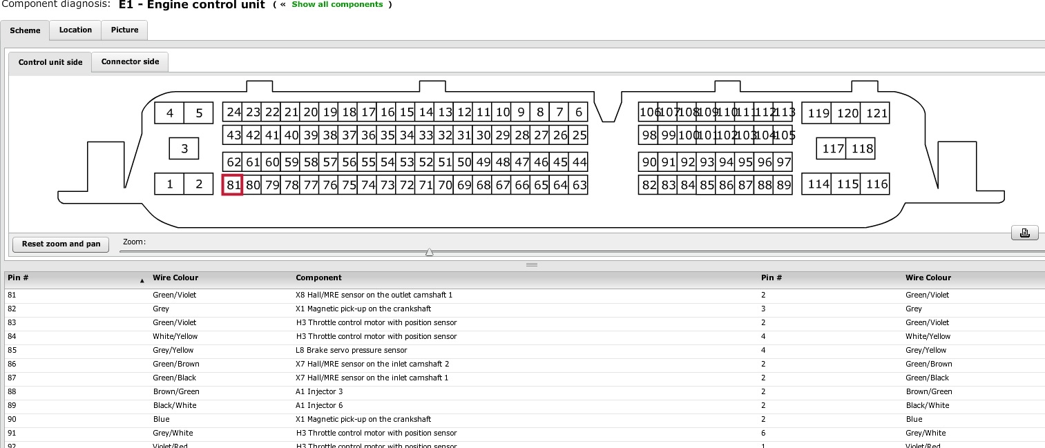

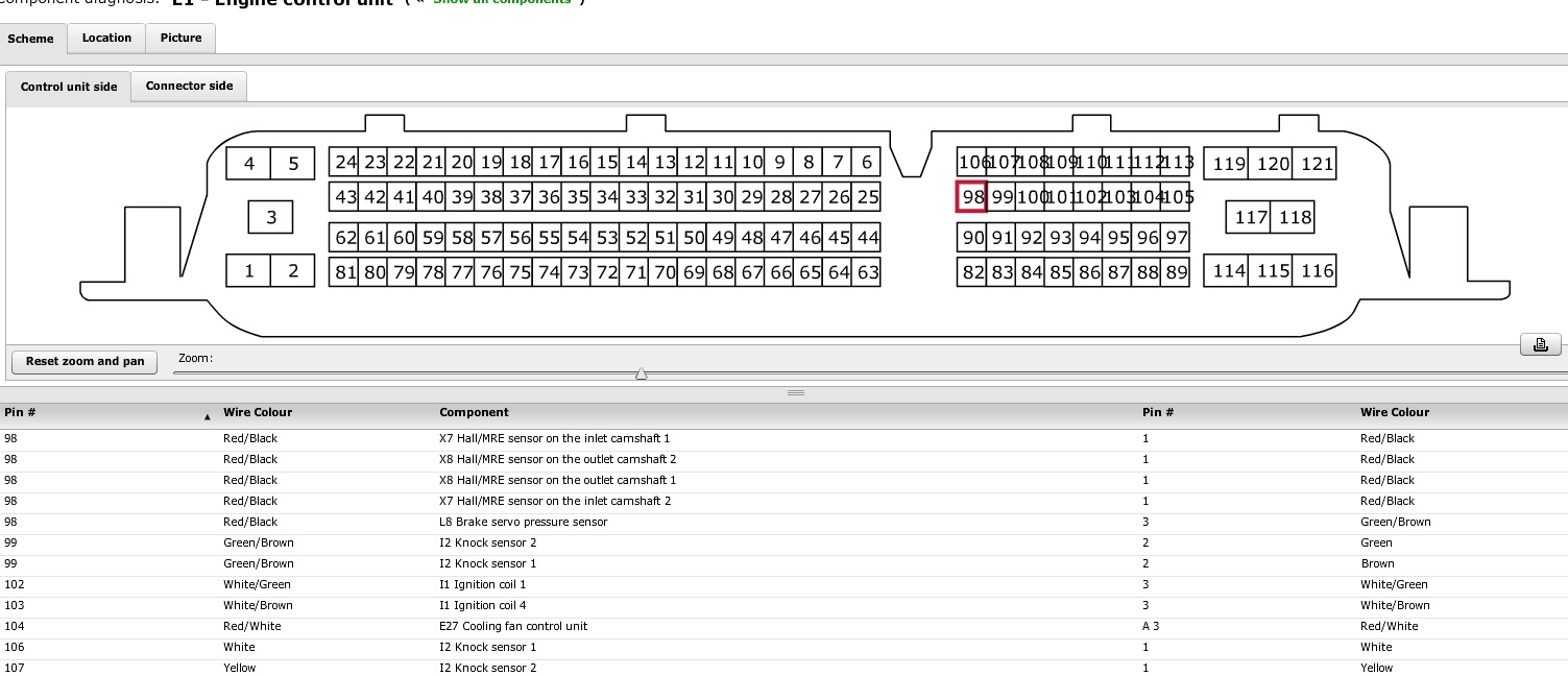

    Witam mam problem z B6 3.0 kod silnika ASN wyrzuca stale błędy na dwóch czujnikach położenia wałka czujniki zamienione z ssącymi są takie same i nadal błędy strona wydech błędy stałe wiec zapewne instalacja gdzieś jest przetarta ma ktoś schemat jak to przelecieć od sterownika do kostki ??
    Adres 01: Silnik Plik etykiet: 06C-909-559-ASN.lbl
    Oznaczenie elementu: 8E0 909 559 H HW: 8E0 909 059
    Komponent i/lub wersja: 3.0L V6/5V G 0003
    Kodowanie: 0011501
    Kod serwisu: WSC 63351 000 00000
    VCID: 3A7BC32476A3C4942F-513E
    2 - ilość znalezionych błędów. Oto one:
    19759 - Zespół 2; czujnik położ.wałka rozrządu str.wydech. (G301)
    P3303 - 001 - przerwa / zw. z plusem - MIL zapalona
    19757 - Zespół 1; czujnik położ.wałka rozrządu str.wydech. (G300)
    P3301 - 001 - przerwa / zw. z plusem - MIL zapalona

    camshaft position sensor -czujnik położenia wałka rozrządu

    Dzieki wielkie za schemat duzo mi pomogł :):)
