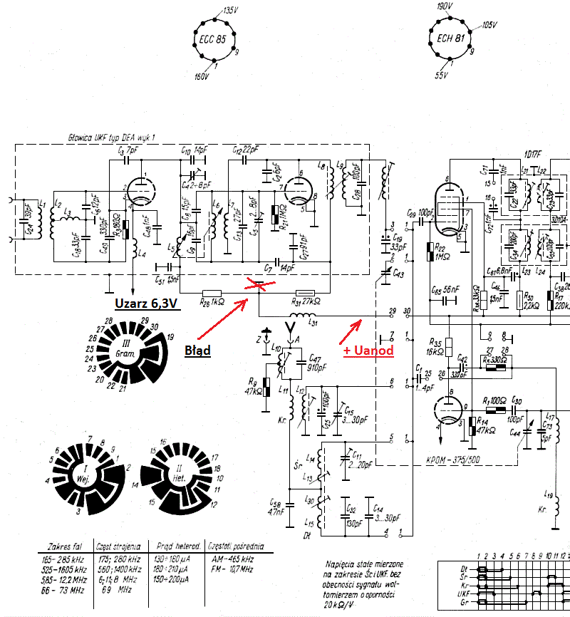

    Tu jest schemat "kawałka" Promyka LUX" z układem głowicy UKF:
    https://obrazki.elektroda.pl/7641438300_1483931791.gif
    Przestrojenie wymaga wymiany kondensatorów:
    C24 - z 39 na 22pF,
    C18 z 33 na 22pF,
    C13 z 27 na 20pF,
    C10 z 14 na 10pF,
    oraz skorygowania położenia stacji na skali trymerem C5 i rdzeniem w cewce L6.
    Rdzeniem w cewce L5 i trymerem C4 należy uzyskać maximum odbieranego sygnału w "okolicach" 90MHz (cewka) i 106MHz (trymer).

    W polskich odbiornikach końca ery lampowej - lata siedemdziesiąte i końcówka sześćdziesiątych, "siedziała" głowica typu DEA z lampą ECC85.
    Jeśli ten "Promyk-Lux" w jakiejkolwiek wersji (export RWPG? krótka seria specjalna?) miał UKF, to tylko z taka głowicą.
    Porównaj ze schematami odbiorników: Trubadur, Relaks, Klawesyn, zakres OIRT tzn. 66-74MHz.
    Jesteś pewien, że to jest kawałek schematu Promyka Lux?
    Z mojego doświadczenia wiem, że nie da się przestroić lampowej głowicy UKF tak by pokrywała całe pasmo.

    Ktoś tu kogoś chce zrobić w balona! Promyk Lux nigdy nie był z FM-em.A ten "kawałek schematu " to od Kankana lub Sarabandy.

    @DIORADIO - masz rację ten odbiornik jest bez zakresu UKF, wszyscy skupili się na UKF-e a tak naprawdę to Autor tematu nie napisał jaki zakres chce przestroić.

    cirrostrato napisał:
    Wszyscy oprócz mnie.....
    Tylko autor nie ma nic do przestrojenia, bo jego odbiornik (Promyk Lux) nie posiada głowicy UKF (tylko fale długie, średnie i krótkie). Jest możliwe dołożenie głowicy UKF. z aktualnym pasmem.
    Schemat Promyk Lux w załączniku.
