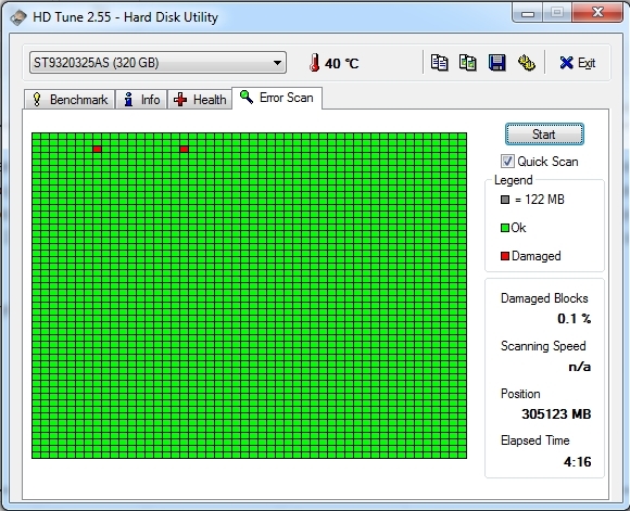

    Wczoraj pojawił się u mnie problem z dyskiem mianowicie. Włączony laptop mi upadł, zresetował się i podczas startu systemu uruchomiło się narzędzie do naprawy systemu. Tak sobie działało przez noc i do rana nie wystartowało. Uruchomiłem windowsowego check diska i pokazywał komunikat "Nie można odczytać sektora xxx". Przez 10 minut nie sprawdził nawet 1% więc wyłączyłem komputer, wymontowałem dysk, a po podpięciu do komputera moim oczom ukazały się 3 partycje -jedna niedostępna -z drugiej zostało 200 mb -trzecia działała i udało mi się z niej odzyskać wszystkie pliki.
    Następnie ściągnąłem program hd tune, którym wykonałem skanowanie w poszukiwaniu bad sektorów

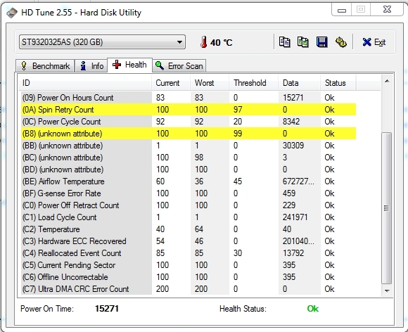

    Oto SMART dysku

    Czy jest szansa, że uda się odzyskać dane z uszkodzonych partycji?

    Jest tragicznie. te wartości parametrów będą rosnąć "lawinowo" :!:
    Upadek laptopa uszkodził Seagate 320GB - czy odzyskam dane?
    Poczytaj o ddrescue z opcją omijania bad sektorów w pierwszej kolejności i nie myśl nawet o kopii posektorowej na dysk zewnętrzny poprzez USB. W tym przypadku liczy się "szybkość", czyli dwa dyski (źródłowy i docelowy) podpinamy do kontrolera SATA (do 6 GB/s), a ddrescue uruchamiamy z dystrybucji "Live".
