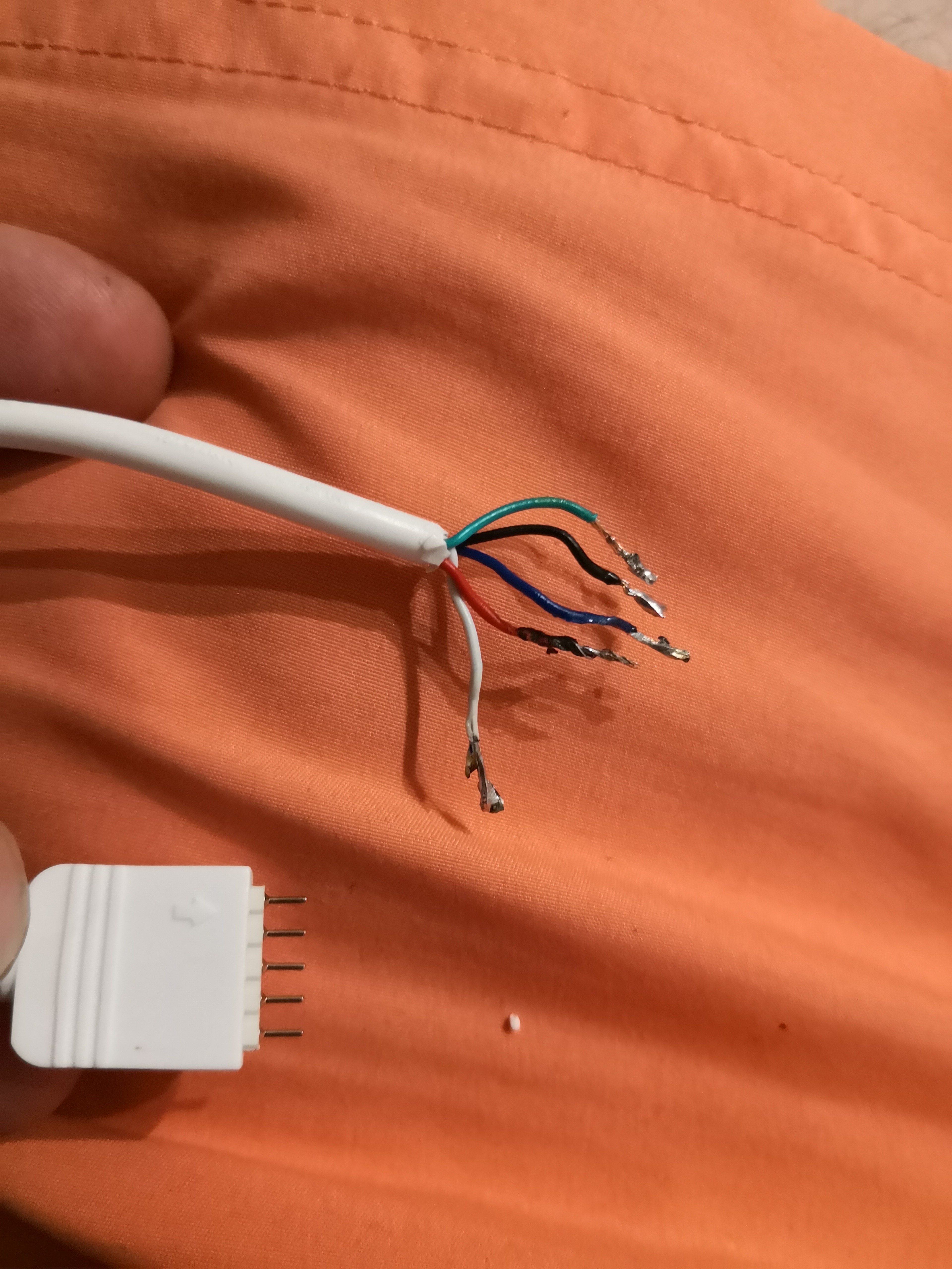

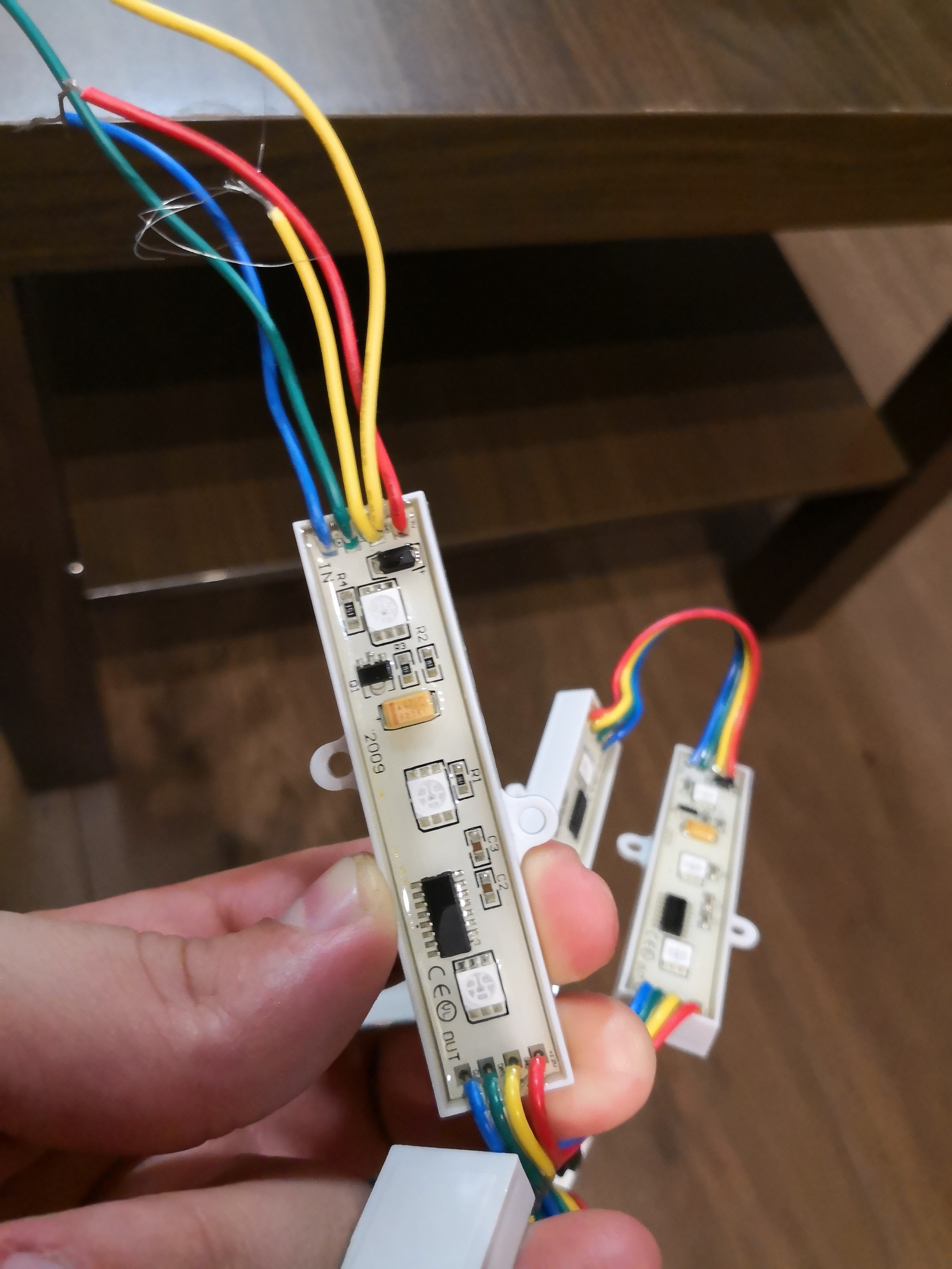

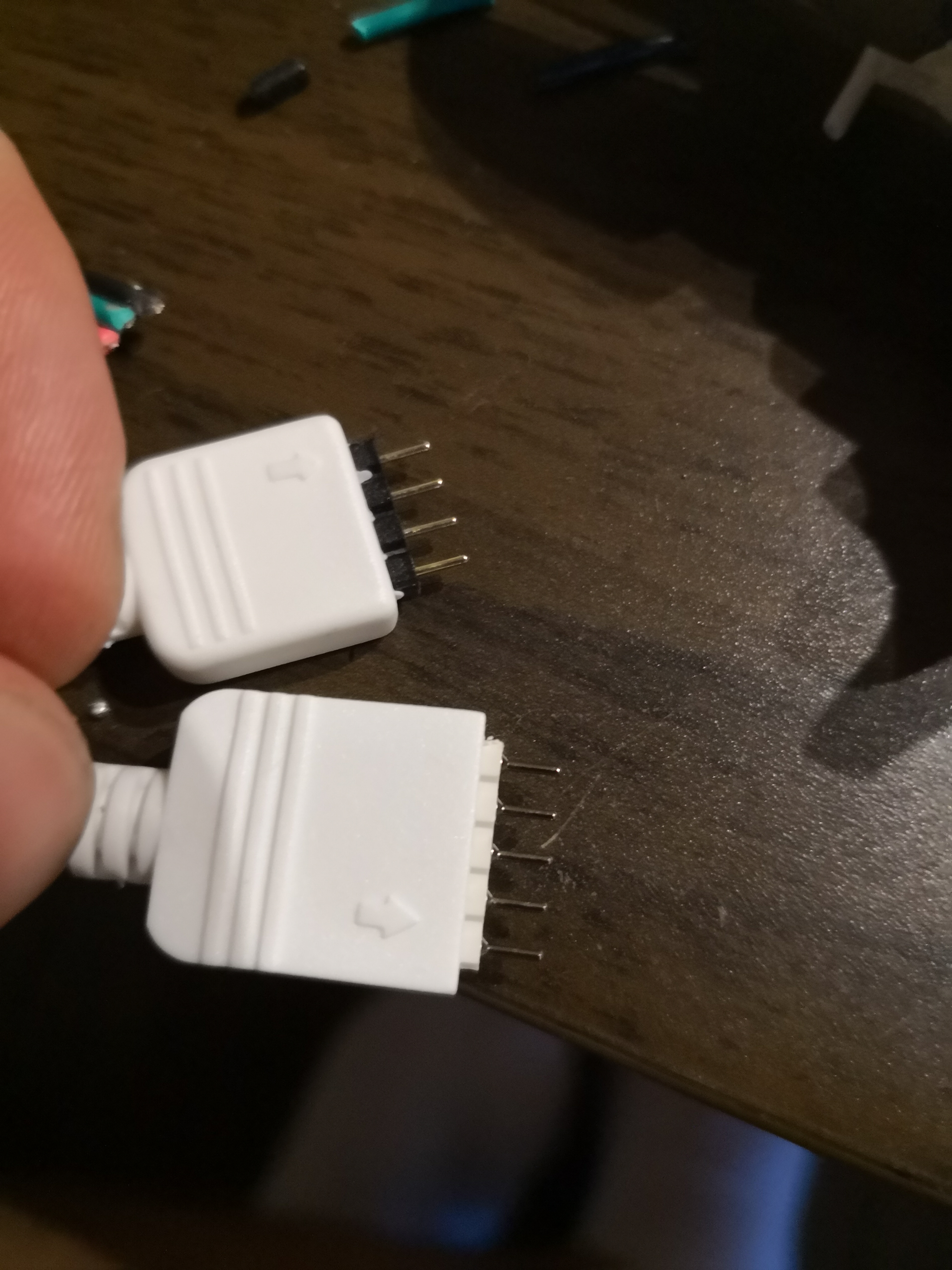

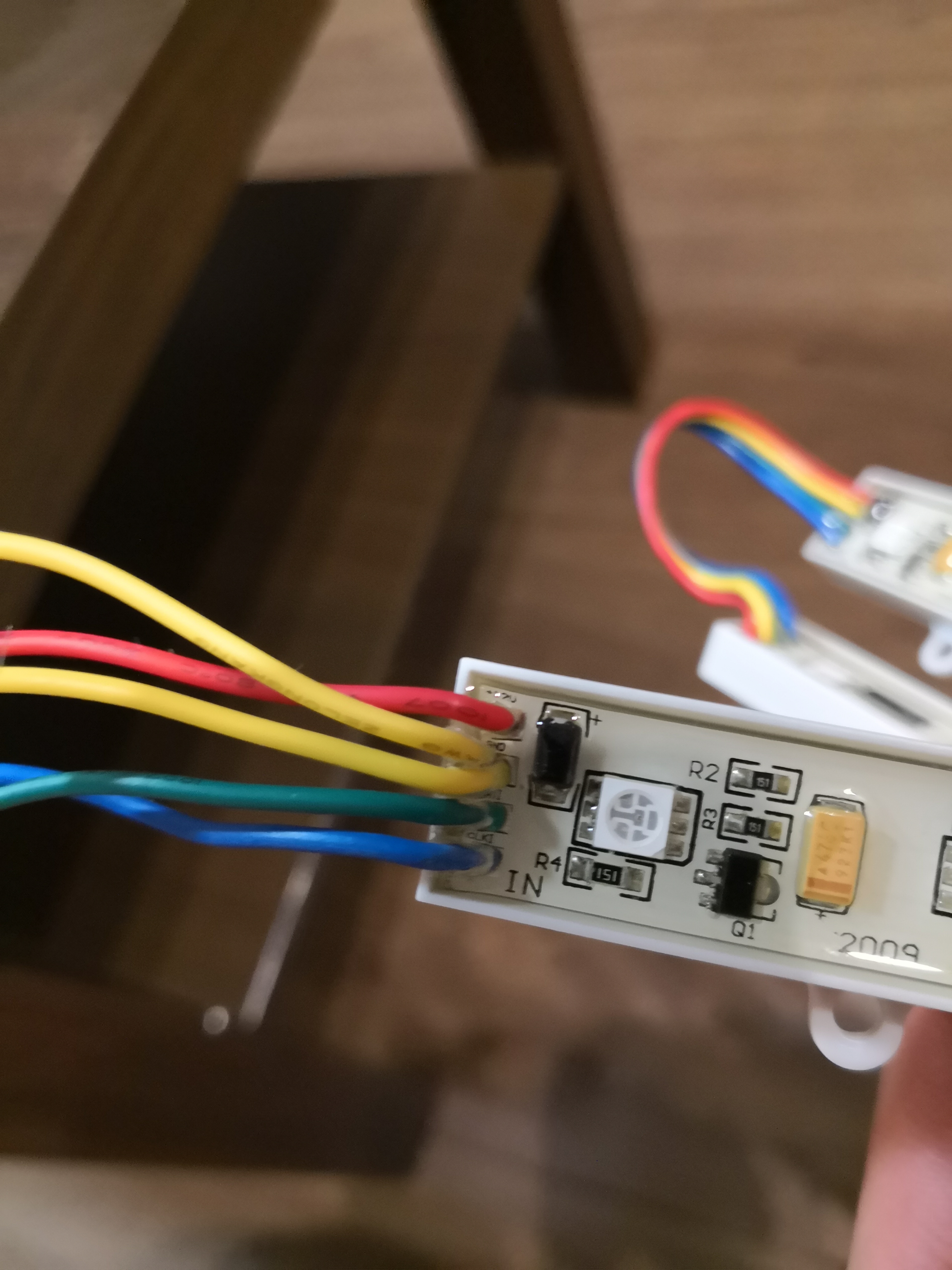

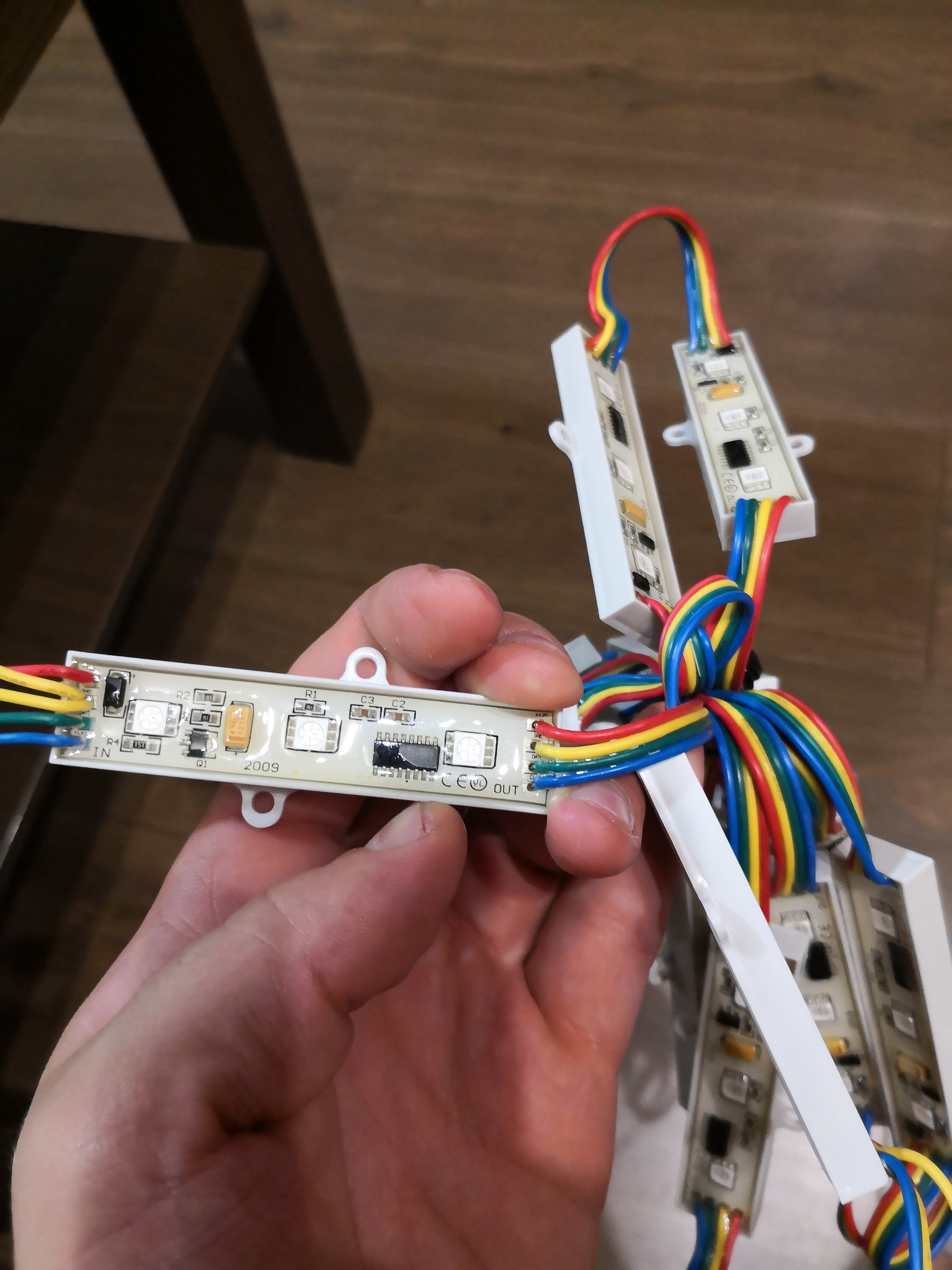

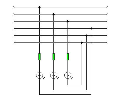

Jak podłączyć taśmę 6 pionowa RGB WW do sterownika RGBW?
misiet69 18 Wrz 2018 22:52 3732 48
Najlepsze odpowiedzi

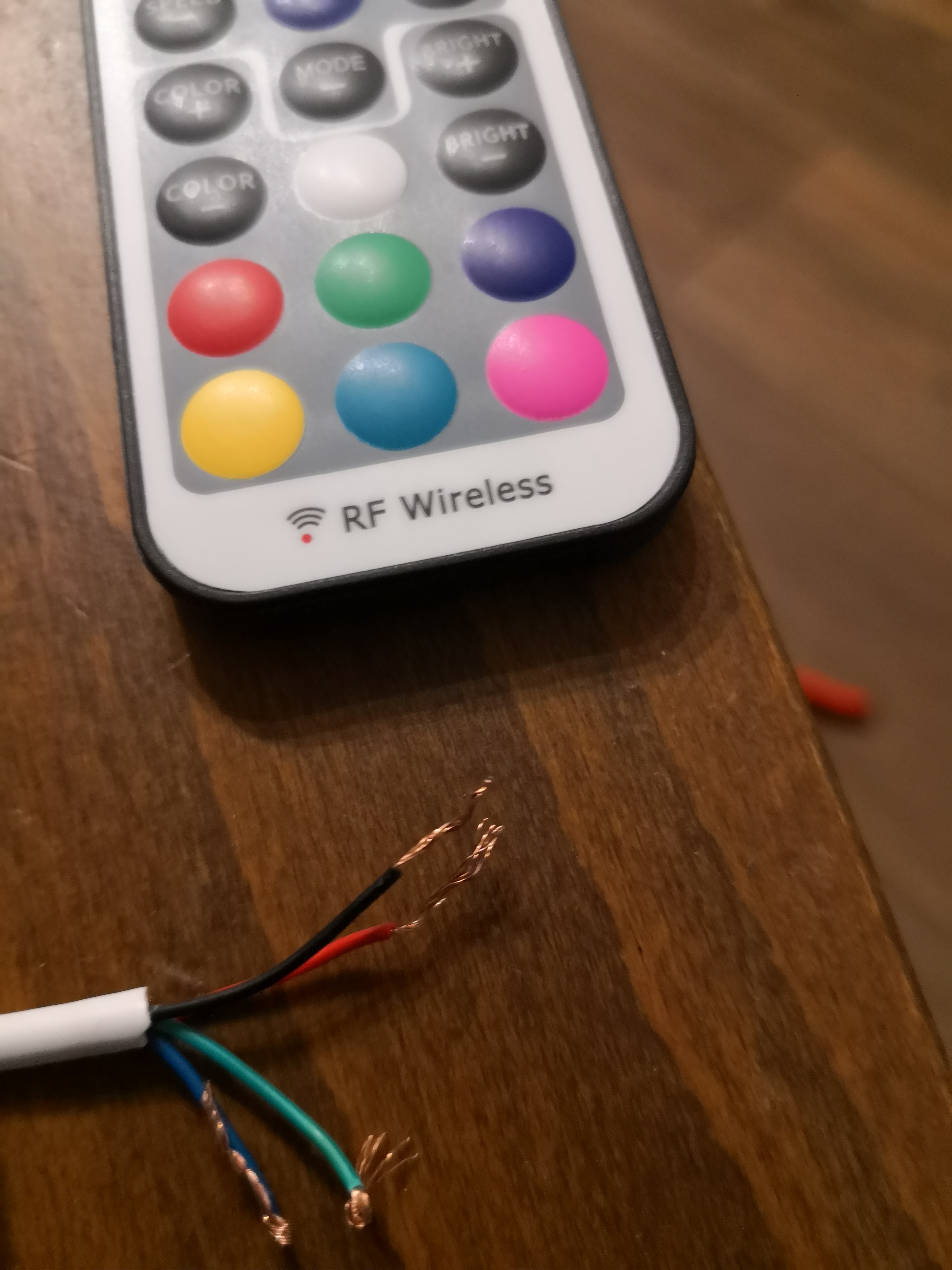

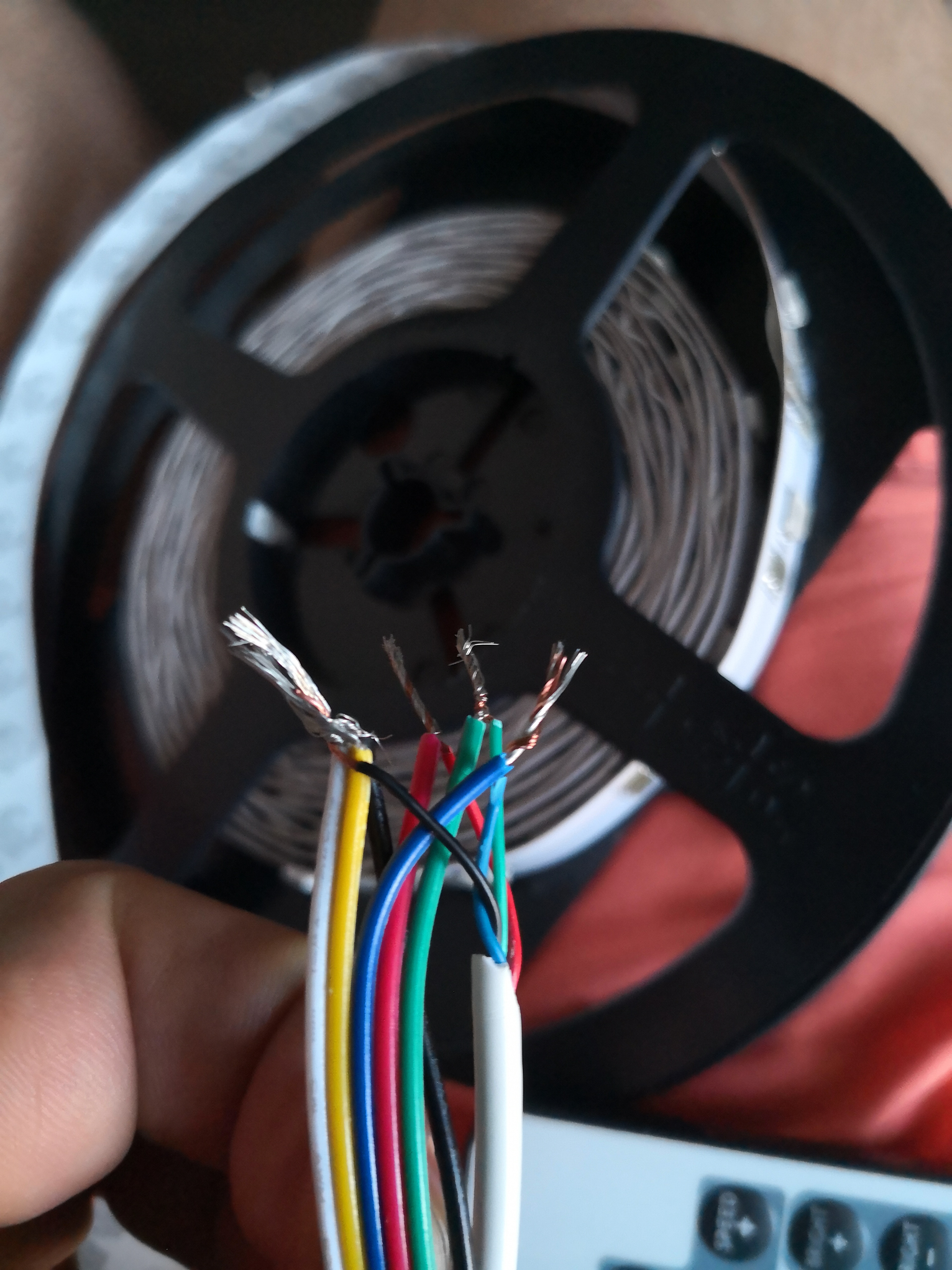

Jak podłączyć 6-pinową taśmę RGB WW do sterownika RGBW, żeby działała poprawnie?

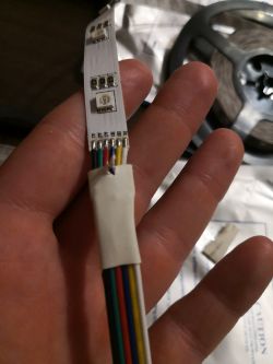

Podłącz wspólny plus taśmy do plusa sterownika, a przewody kanałów kolorów do odpowiednich wyjść minusowych; jeśli taśma ma tylko RGB, kanał WHITE w sterowniku zostaje niewykorzystany [#17459518][#17463808] Pin ze strzałką na wtyczce to plus, a diody są sterowane masą [#17450197] Najpierw sprawdź taśmę bezpośrednio na zasilaczu, żeby ustalić, które przewody zapalają które kolory [#17450182][#17459518] Z opisu wątku wynika też, że taśma wygląda na zwykłe RGB, a nie RGBWW, bo widać tylko 3 struktury i 3 rezystory, więc nie ma osobnego białego kanału do sterowania [#17448483] Jeśli po podłączeniu świeci stale na zielono albo sterownik robi się gorący, to znaczy, że przewody są źle rozpoznane albo sterownik jest źle dobrany/uszkodzony [#17463808]
