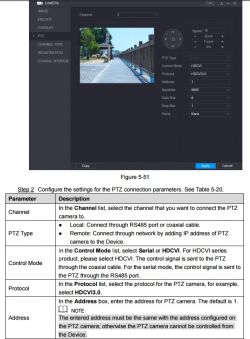

    Nie wiem czy menu masz w tym rejestratorze takie ale tam masz opcję PTZ i z tego co widzę jest opcja kontroli po kablu koncentrycznym.
    Spoiler:
    In the Control Mode list, select Serial or HDCVI. For HDCVI series
    product, please select HDCVI. The control signal is sent to the PTZ
    through the coaxial cable. For the serial mode, the control signal is sent to
    the PTZ through the RS485 port.
    "Na liście Control Mode wybierz opcję Serial lub HDCVI. Dla serii HDCVI
    produkt, wybierz HDCVI. Sygnał sterujący jest wysyłany do PTZ
    przez kabel koncentryczny. W trybie szeregowym sygnał sterujący jest wysyłany do
    PTZ przez port RS485."
    W instrukcji rozdział 5.4
    Sterowanie kamerą I8-P2310 przez rejestrator Dahua DH-XVR5108C-X
    Włącz rejestrator ustaw na widok na tej kamerce i jak ją wyłączysz z zasilania i włączysz to na monitorze powinny ci się pojawiać informacje coś jak w tym temacie podobnie.

    Skoro kamera po podłączeniu zasilania zgłasza się konfiguracją - spisać ja, dla kanału wideo do którego jest podłączona skonfigurować PTZ i sprawdzić.

    Kamera wyświetla adres, baudrate, co oczywiście spisałem i wpisałem w odpowiednie miejsca do rejestratora.
    Niestety nic to nie daje, tak jakby kmera była ustawiona wyłącznie do sterowania przez rs485. Tyle, że brakuje dokumentacji jej konfiguracji.
    A na necie dostępna jest tylko karta katalogowa, nic innego nie znalazłem.
    Zastanawia mnie także wyszarzona opcja PTZ Type.
    Taki kontroler UTS także byłby rozwiązaniem, tylko, że, jak podejrzewam, kamera jest aktualnie skonfigurowana na sterowanie przez rs485 :-(
