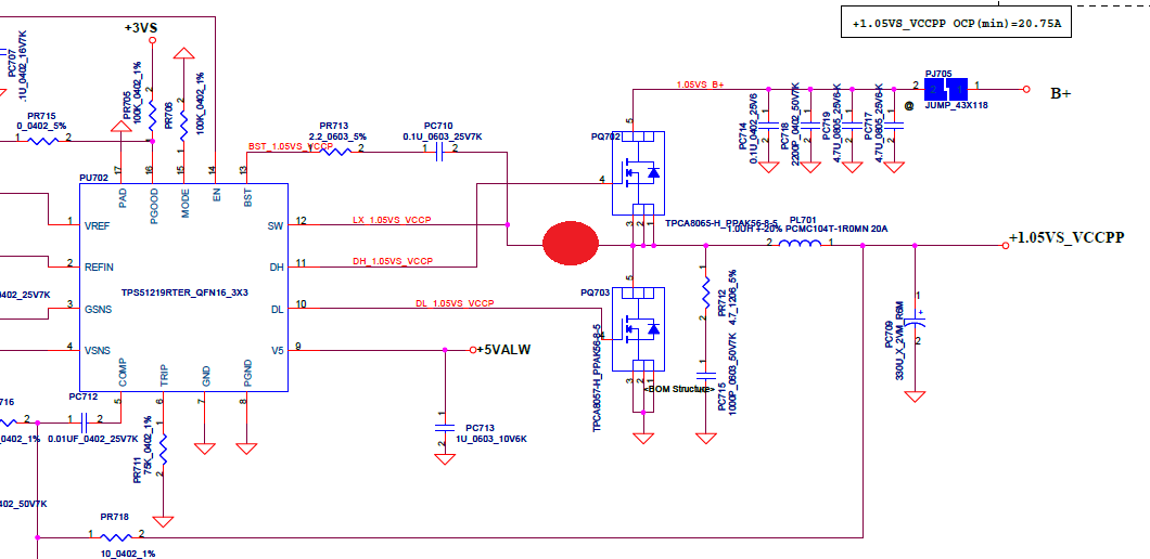

    Mam laptopa zalanego Lenovo P580. Ktoś go długo używał i po jakimś czasie upaliły się nóżki vcc na nim.
    Dwie sztuki 111 i 96 razem ze ścieżkami. Układ był w Coca-Cola i te dwie skorodowały aż odpadły. Ścieżki już naprawiłem ale muszę wymienić ten układ.
    Jeśli chodzi o programowanie to już znalazłem lokalnie na fb człowieka z RT809F a tym podobno bez problemu zaprogramuje układ.
    Przydałby mi się jakiś zrzut z pamięci. Nie wiem czy mi się uda bez tych dwóch nóżek wyciągnąć coś ze starego układu.
    Dopiero czytam co jest potrzebne aby odczytać dane dodatkowo nie wiem czy on wogóle jeszcze działa.
    Pytanie z innej stronie.
    Poniżej część układu zasilania, również uszkodzonego.
    Czy programator TL866 obsłuży KB9012QF A3 w Lenovo P580?
    Pomiędzy czerwonym punktem a masą mam 10Ω. Czy to jest ok?
    Wysadziło jeszcze mosfet PQ702. Odlutowałem PQ703 stwierdziłem, że może jest zamknięty i przerzuca mi masę ale bez zmian. Nadal mam 10Ω.
    To napięcie idzie dalej do procesora będę dalej szukał ale może ktoś ma więcej doświadczenia i podpowie mi czy może tam być tylko 10Ω.
    Oczywiście sterownik tych mosfetów PU702 również jest spalony :) i już go zamówiłem

    Doczytałem to podzielę się wiedzą. 10Ω jest ok. Powyżej 3Ω na linii zasilania CPU można uznać, że jest ok.
    Nie wolno na tej linii wejść z napięciem bo upalimy procesor. Jakby nam przyszło do głowy odnaleźć co powoduje zwarcie.
    Jeszcze tylko walczę i nie bardzo rozumiem co się zadziało, że mosfet PQ702 miał dziurę w sobie. Nie ma tam żadnych śladów zalania w tej okolicy. Mosfety są po drugiej stronie płyty.
    Na pewno doszło do przebicia w PQ702 na bramę i dlatego układ PC712 został uszkodzony. 11 wyprowadzenie zostało zupełnie spalone.
    Szukam nad tą linią 1.05VS_B+.
    spalony sterownik, zalanie, zwarcie i BUM
    Możesz mieć i tak uszkodzony ten procesor.

    Procesor nie był uszkodzony. Po wymianie uszkodzonych układów płyta działa bez problemu.
