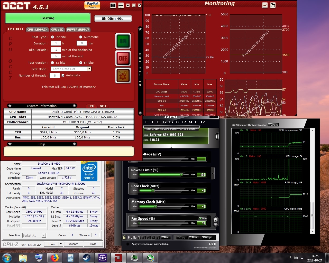

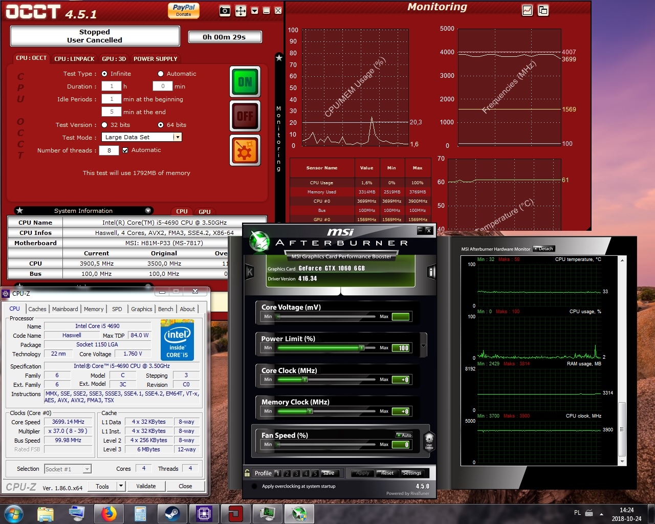

    Mam taki problem. Zauważyłem, że procesor i5-4690 pod obciążeniem ma maksymalne taktowanie 3700 MHz a powinien mieć 3900 MHz.
    Co ciekawe gdy jestem na pulpicie i komputer nie jest obciążony taktowanie sobie skacze bez problemu na 3900MHz. Powinno być chyba odwrotnie. Obciążenie 3900 MHz a spoczynek 3500/3700 MHz.
    W czym problem? Temperatury mam bardzo niskie. Może jak są obciążone dwa rdzenie to jest 3,9GHz a jak cztery to 3,7GHz? Da się na mojej płycie ustawić stały Turbo Boost na 3,9GHz dla czterech rdzeni?
    Zamieszczam dwa screeny. Jeden w spoczynku drugi podczas stres testu 100%.

    Oczywiście że nie jest jeden stopień turbo boosta tylko w zalężności od ilości obciążonych rdzeni.
    Maximum turbo frequency 3700 MHz (4 cores)
    3800 MHz (3 cores)
    3900 MHz (1 or 2 cores)
    http://www.cpu-world.com/CPUs/Core_i5/Intel-Core%20i5-4690.html
    Ta płyta pozwala ustawić mnożnik dla 3-4 rdzeni na maksimum dostępnego dla turbo czyli w twoim przypadku 39 z 37.

    Jeżeli dobrze zrozumiałem to nic więcej nie mogę zmienić?
    Czy da się ustawić mnożnik dla 4 rdzeni na x39? Jeżeli tak to jak to można zrobić?
    Znalazłem tutaj podobny temat. https://pclab.pl/art58641-5.html
    Tylko jak to zrobić na mojej płycie?
    // Udało mi się zmienić w fixed mode mnożnik na 4 x39. Nie będzie to miało negatywnego skutku?
