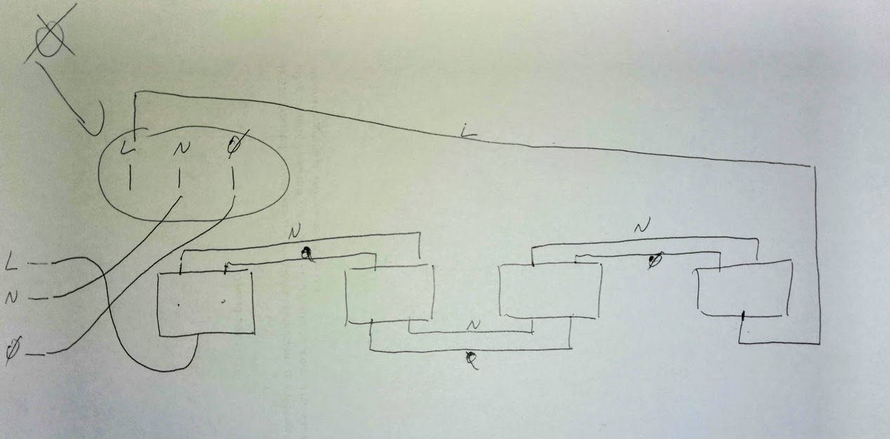

    Mam problem z podłączeniem tego przekaźnika ( Link ). Podłączenie zrobiłem według instrukcji i sterowanie przez pilota działa.
    Problem pojawia się kiedy próbuję podłączyć do przekaźnika system schodowy (2 włączniki, 2 krzyżowe).
    Tak wygląda instalacja schodowa
    Włącznik sterowany drogą radiową w zwyczajnej instalacji domowej
    Podłączone zostało to tak jak poniżej (chodzi mi o zasadę)
    Niestety efekt jest taki jak na poniższych filmie:
    Próbowałem instalację bez łączników krzyżowych, dalej to samo.
    Nie mam kolejnego włącznika schodowego aby podmienić ale sprawdzając miernikiem wygląda że jest ok.
    Nadmienię iż jak podmienię instalację schodową na zwykły włącznik lub zewrę przewody to wszystko działa jak trzeba.
    Sprawdzałem napięci na instalacji schodowej odłączonej od przekaźnika i wszystko wygląda ok
    Po podłączeniu przekaźnika pojawia się napięcie 78-79V w instalacji co jest dziwne ponieważ ten sam pomiar na obu kabelkach wychodzących z przekaźnika daje wynik zero.
    Wie ktoś co jest nie tak i dlaczego działanie jest nie poprawne, gdzie szukać problemu (spotkał się ktoś z zepsutym włącznikiem schodowym który dawał by taki efekt)
    Z góry dziękuję za jakąkolwiek pomoc.
    Bo on będzie działał tylko z normalnym łącznikiem, a nie w układzie schodowym.
    Po głębszym zastanowieniu się, wycofuję pierwszą wypowiedź.
    Teoretycznie powinien działać, winowajcą za błędne działanie, jest napięcie indukujące się w przewodach (pomimo otwartego obiegu łączników, indukujące się napięcie w sąsiednich przewodach, podaje fałszywy stan na wejście układu "sterownika". Podobnie ma się z oświetleniem LED o małej mocy, pomimo wyłączenia występuje migotanie jego. Czy te schodowe łączniki nie mają przypadkiem podświetlenia ?
    Być może wstawienie jakiegoś rezystora w szereg tych łączników rozwiąże problem. W tym obwodzie zapewne nie płynie wielki prąd (tak mniemam) jest to tylko sygnał sterujący i ograniczenie tego prądu może przynieść oczekiwany rezultat.

    Włączniki nie mają podświetlenia -> Link & Link.
    Mógłbym prosić o podpowiedz jaki opór powinien mieć ten rezystor (lub jakiś zakres), nie urywam iż w tej kwestii jestem zielony.
    Napięcie jakie pojawia się na włącznikach to około 78V. Może to jest jakaś wskazówka ???
    Z góry dzięki za podpowiedź.
    Szczerz mówiąc nie wiem, bo nie wiadomo jaki jest potrzebny prąd do zadziałania, ale myślę parę kiloomów. Trzeba spróbować jak duży rezystor nie spowoduje załączenia i wówczas znacząco go zmniejszyć
    Miedzy jakimi przewodami wykonujesz pomiary :?:

    mawerix123 napisał:
    Na włączniku schodowym, między dolnym podłączeniem a jednym górnym podłączeniem.
    Sprawdzałem czy jest napięcie na kabelkach wychodzących z przekaźnika bezprzewodowego i tam miernik niczego mi nie pokazał.
    Instalacja raczej jest ok, ponieważ działa od kilku lat z standardowej konfiguracji.
