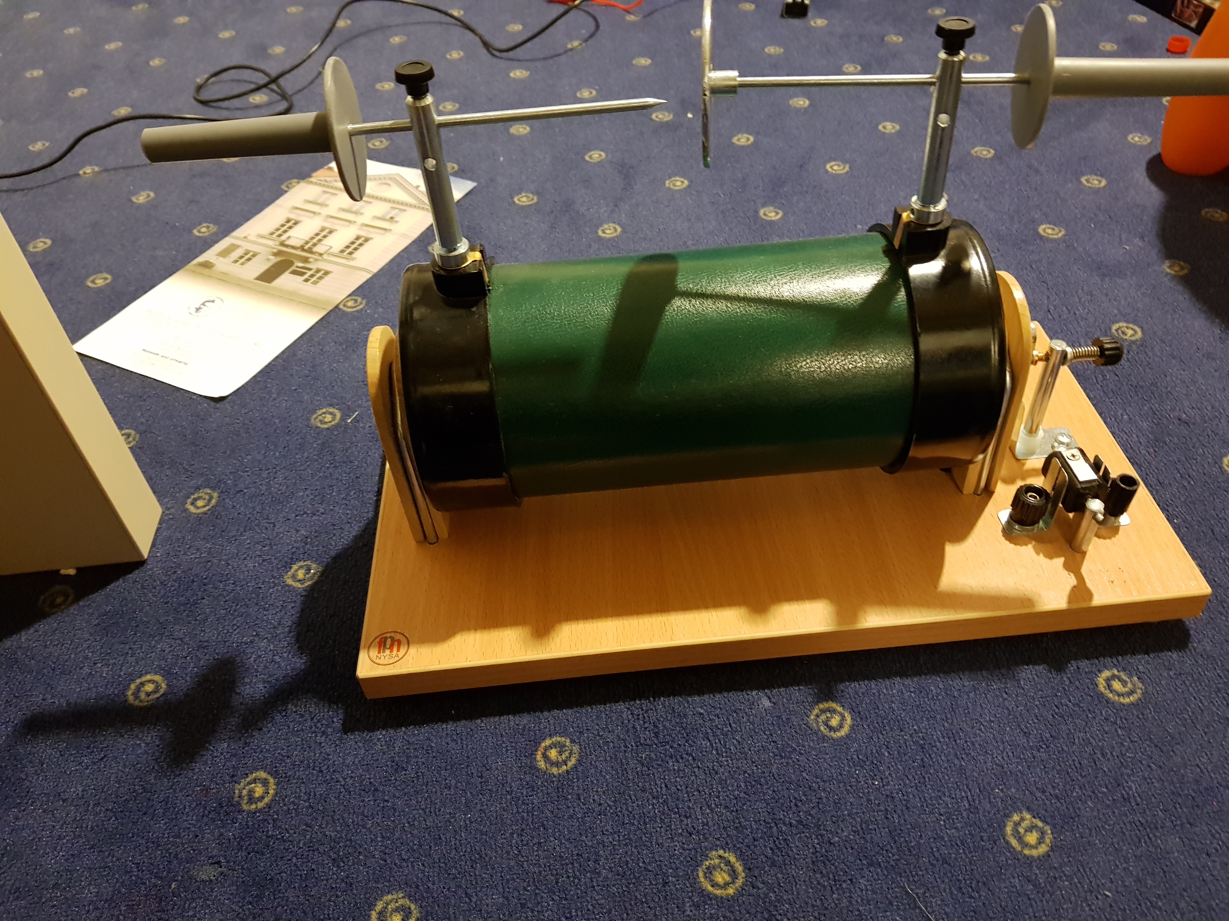

    Urządzenie dostałem również po kasacji pracowni fizycznej
    Identyfikacja urządzenia z kasacji pracowni fizycznej - zdjęcie

    Kraniec_Internetów napisał:
    Ta zielona tuba to kondensator. Z jego okładek wychodzą 2 elektrody które są nad nim. Niestety nie widzę co jest w pobliżu złącz bananowych.
    Chyba jednak za trzy lata tym inżynierem nie będziesz, pisząc takie bzdury :cry: . To jest w doskonalym stanie zachowany Induktor Rumkorffa, czyli pierwowzór samochodowej cewki zapłonowej. Przy zasilaniu ok 6 VDC, generuje do 60 kV.

    @Peterix123 Możesz to uruchomić z akumulatora żelowego 6V, podłączonego do zaciskow na płycie. Na górnych elektrodach uzyskasz wtedy iskrę o długosci 5 centymetrów lub więcej.
    Byćmoże że się pomyliłem.

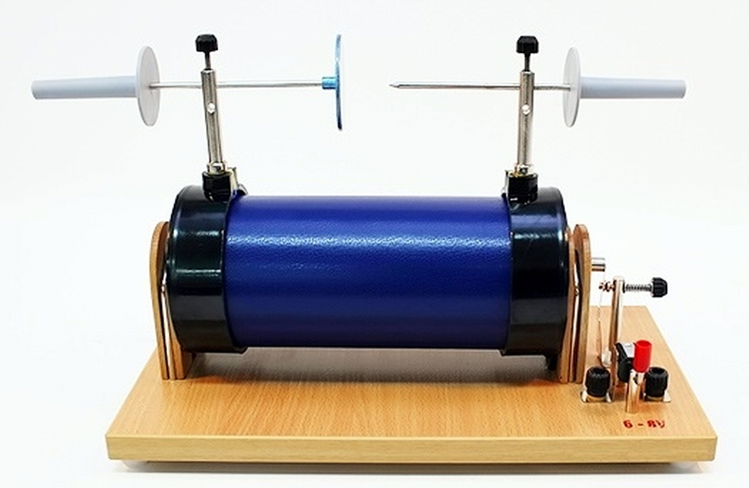

    Być może jak być może - skoro nie wiesz co to, to nie zabieraj głosu. Szanowny założyciel wątka uzyskał by odpowiedź, ładując zdjęcie w grafikę google - http://www.portalnaukowy.edu.pl/rumkorf/rumkorff8.jpg . Pokrętłem z boku, po lewej stronie ustawiało się czułość tego urządzenia - czyli odległość kotwicy od rdzenia elektromagnesu, dla pewnego zadziałania. To taki "prehistoryczny" mechaniczny generator WN. Do tej pory, na tej samej zasadzie działają klaksony samochodowe - układ bez uzwojenia wtórnego (WN), elektromagnes działa na metalową membranę generującą sygnał akustyczny kilkuset Hz.

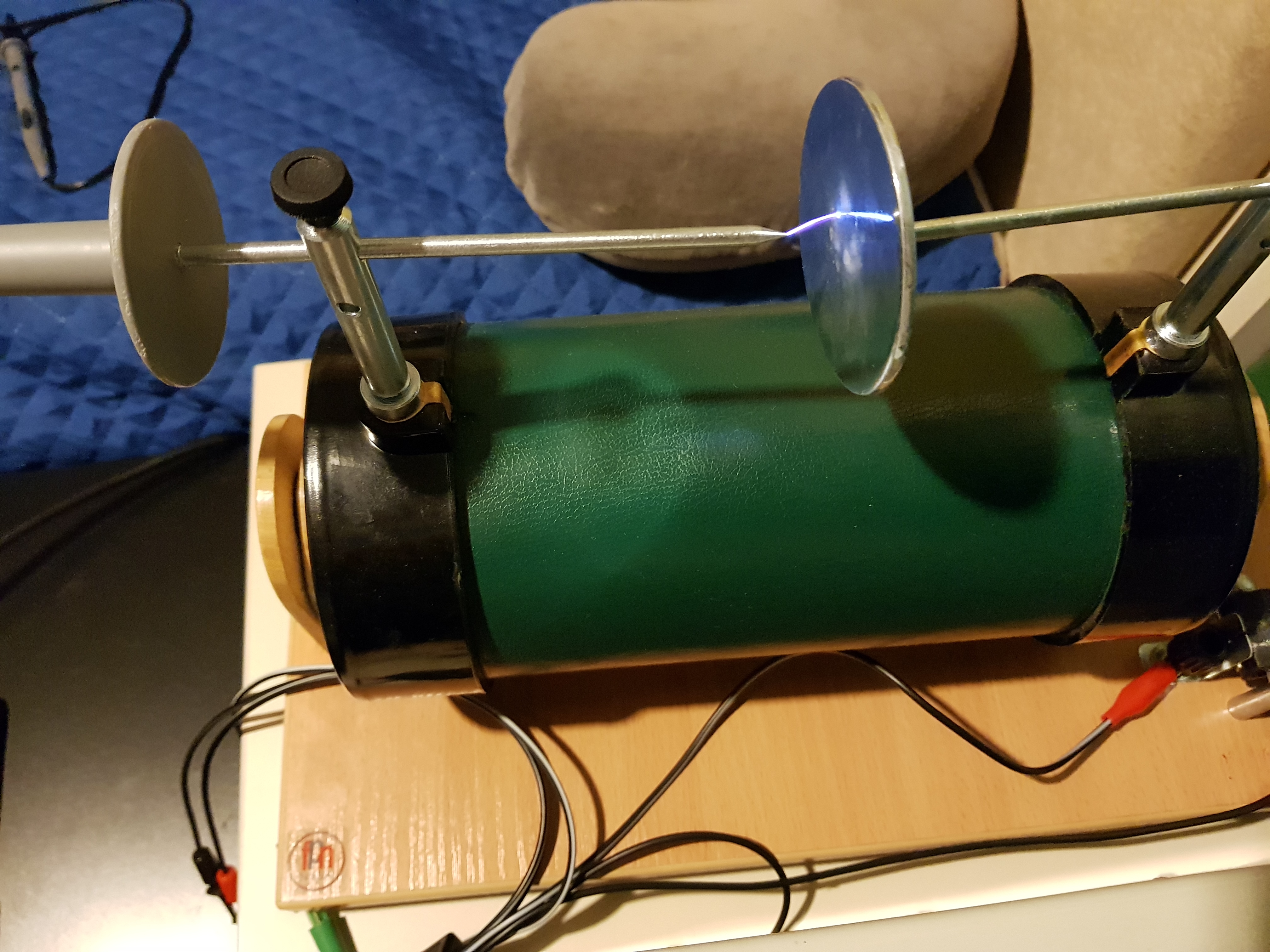

    Urządzenie działa
