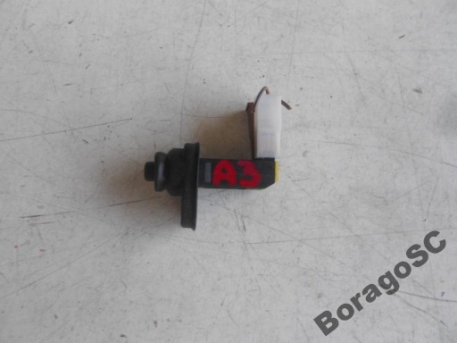

    Witam, otóż posiadam Audi A3 8L z 98r i chciałbym zamontować taśmę LED w drzwiach,zeby przy otwieraniu drzwi świeciło mi na ziemie
    I takie pytanie,bo może już ktoś tak robił bo nie posiadał oryginalnie oswietlenia pod drzwiami, którędy idą kable do tej Lampki w podsufitce która zapala się wraz z otwarciem drzwi ? Jest jakiś sposób zeby się podłączyć do tych kabli bez rozbierania podsufitki ? Montaż taśmy LED w drzwiach Audi A3 8L - gdzie podłączyć kable?

    Rozumiem że przełączniki krańcowe masz w słupkach.

    Szukaj na słupku po otwarciu drzwi coś w tym stylu:
    Jeśli znajdziesz to plus podłączasz do bezpiecznika a minus do tego wyłącznika/krańcówki.
