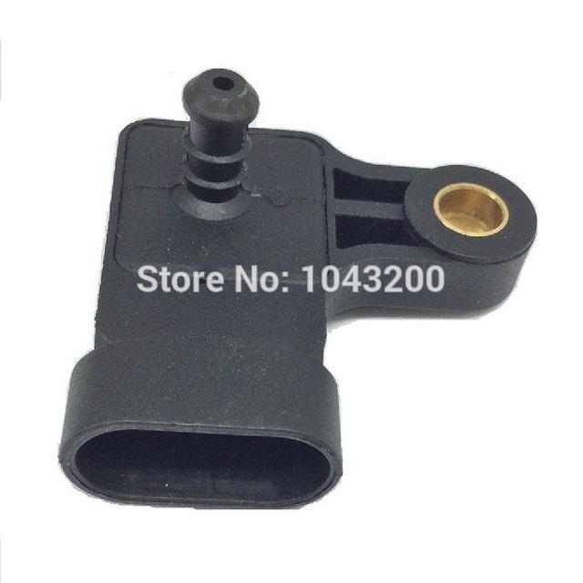

    Mam pytanie odnośnie czujnika MAP (jak poniżej na zdjęciu) .
    Problem polega na tym że wolne obroty utrzymują się na poziomie 1,8-2tys.
    Sytuacja się poprawia gdy wyłączę i włączę wtyczkę czujnika MAP.
    Robię to przy zgaszonym silniku.
    Przez chwilę jest OK aż po pewnym czasie problem wraca.
    Być może problem na wtyczce ale....
    - czy ta tuleja metalowa to masa czujnika?
    - czy może połączenie z radiatorem, pod czujnikiem jest taka aluminiowa blaszka.
    Może ktoś wie dlaczego samochód się tak zachowuje że przy odłączeniu i włączeniu czujnika problem się resetuje / zeruje?

    Nie i nie. MAP potrzebną elektrykę doprowadzoną ma tylko do wtyczki.
    Jakie masz napięcie pomiędzy niebieskim i czarnym przewodem czujnika położenia przepustnicy ?
    Ten czujnik, wtyczka, też "resetuje" obroty do poprawnych ?

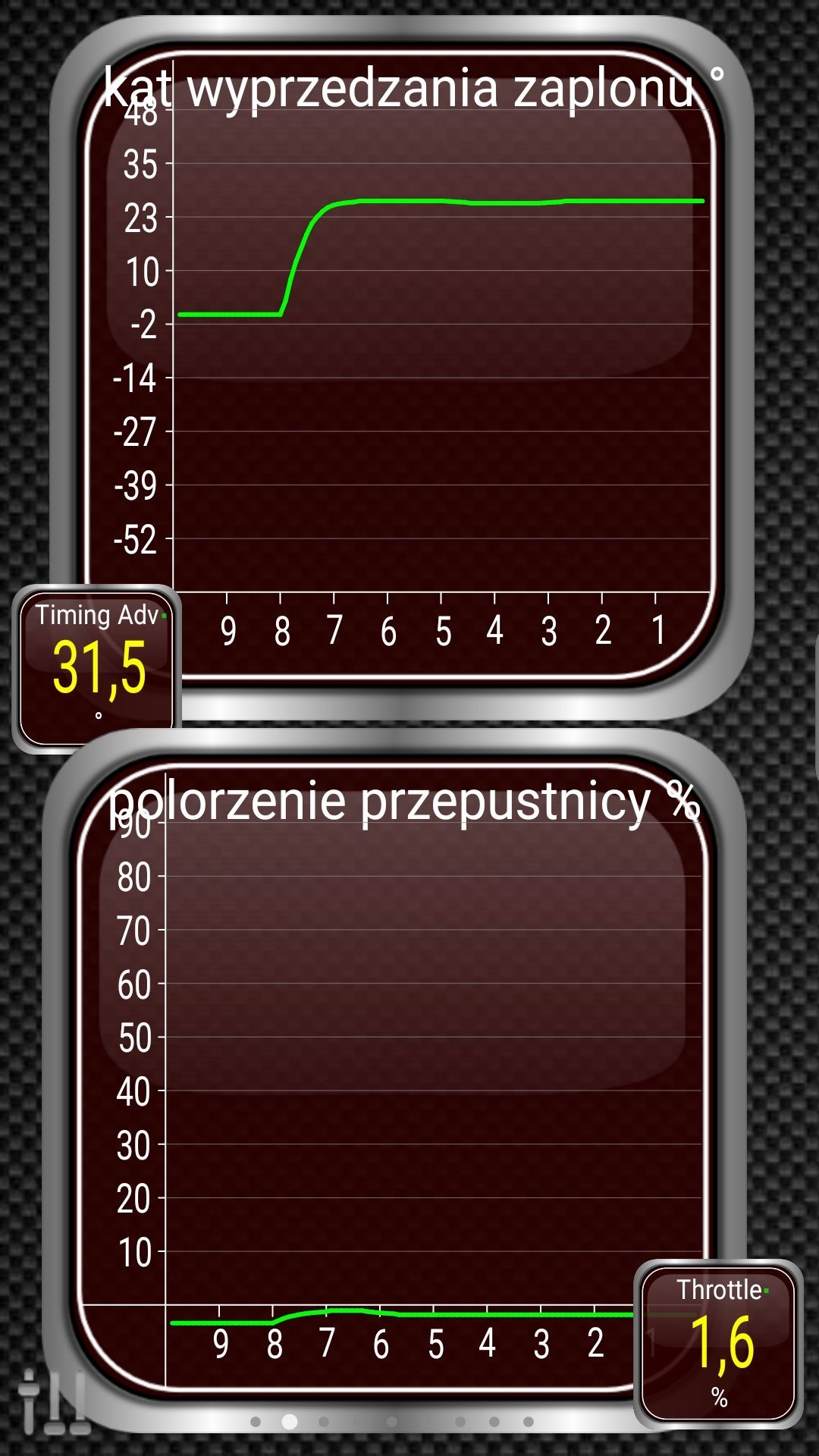

    Także napisz/pokaż co pokazuje program diagnostyczny.
    robw napisał:
    Temp. jest OK, mierzone po OBD2. A ciśnienie nie. Tyle, że może być nie OK jak silnik pracuje na 1,8t obrotów.
    Przecież są momenty kiedy pracuje z prawidłowymi obrotami.
    Masz podgląd parametrów, a Ty OK, OK, zamiast je pokazać by inni mogli ocenić ich OK.
    Napięcie TPS w granicach 0,56-0,62 V. Wychodzenie po za te widełki powodowało falujące i/lub podwyższone obroty. TPS ma dwie regulacje.
    Kąt wyprzedzenia zapłonu na jałowych ok 5 stopni.
    Nie 30. Okolice 30 oznaczało że sterownik przyśpieszył zapłon i rozpędzał silnik. Tyle było, 28 ?? kiedy jechałem. Masz fejs, może możesz się pobawić, sprawdzić co się zmienia, gdy sam zaczyna przyśpieszać silnik.

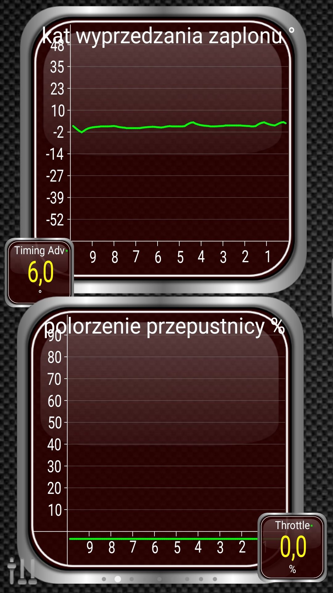

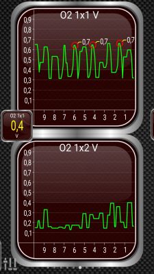

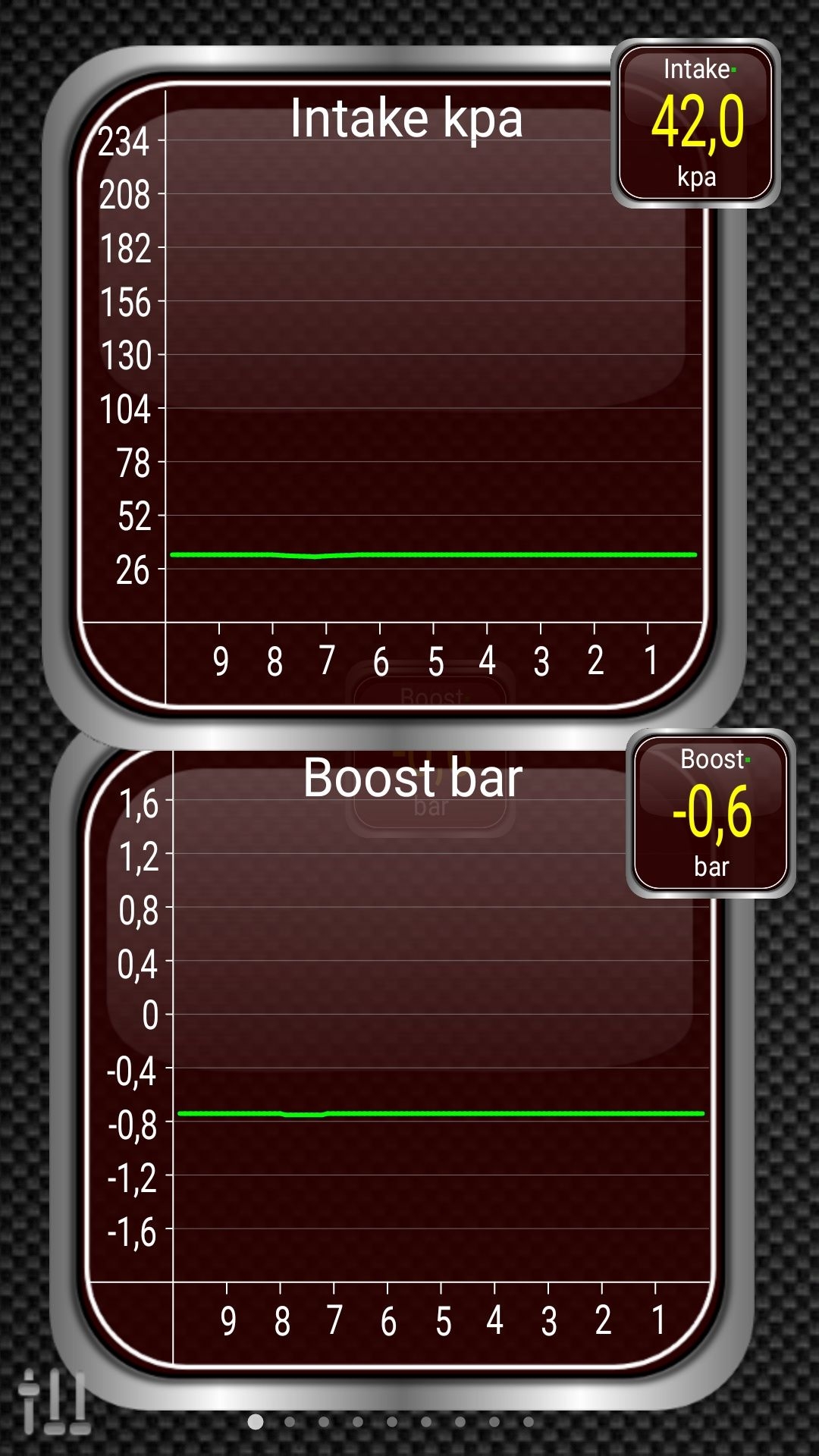

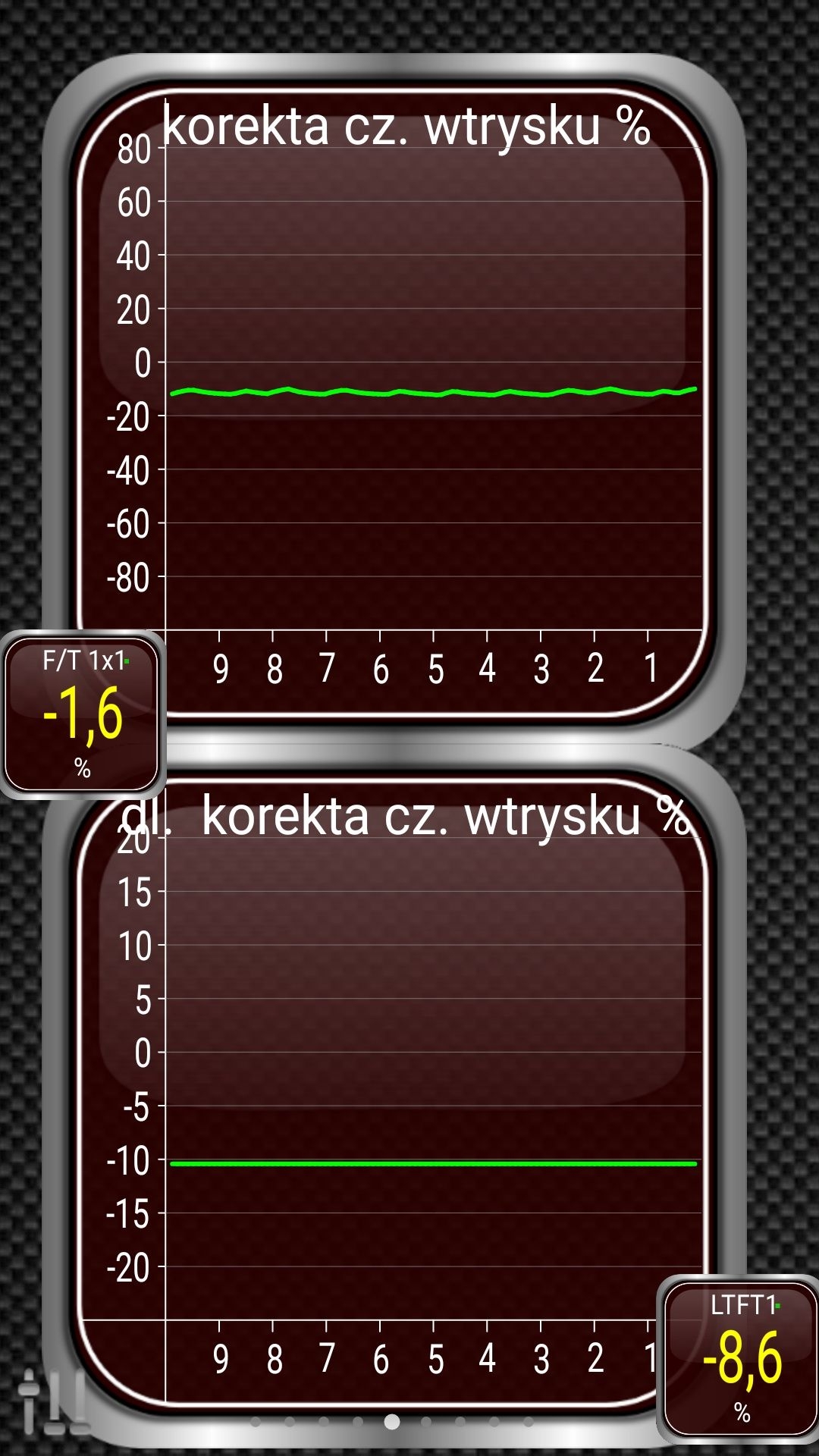

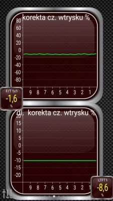

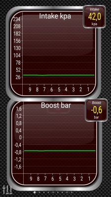

    Z pokazaniem jest problem. Monitoruje to na smartfonie (program Torque).
    Jest to wygodne ale zapisać się nie da. Mogę spróbować zrobić zrzuty ekranowe.
    Tak wyglądają wykresy na wolnych obrotach, na postoju przy rozgrzanym silniku 20/81oC.
    Przy poprawnej pracy silnika.
    Daewoo Lanos - MAP - czujnik ciśnienia bezwzględnego Daewoo Lanos - MAP - czujnik ciśnienia bezwzględnego Daewoo Lanos - MAP - czujnik ciśnienia bezwzględnego
    Dodatkowo dołączam wykres przy ok 2 tys. obr. na biegu jałowym bez obciążenia sinika.
    Kąt wyprzedzenia rośnie. Tak powinno być.
    Odczyty z sąd, nie mają znaczenia ale dołączam aby pokazać jak wyglądają.
