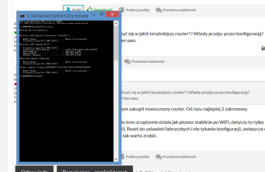

    Panowie ,
    Mam problem z siecią WiFI w domu,Internet jest od NETI(Tutaj wszystko jest ok)
    Urządzenie podłączone po kablu działa super, TV przez Wifi tak samo, natomiast Laptop i telefony to istna tragedia mimo doskonałej jakości sygnału internet raz działa raz nie, strasznie muli i rwie połączenie.Router Pentagram Cerberus.
    Proszę o pomoc.

    aki1986 napisał:
    Hmm i tu pojawia się problem bo nie mogę wejść w konfigurator przez www
    https://192.168.1.100/
    Dlatego zaproponowałem reset do ustawień fabrycznych. Jaki to dokładnie model? Często można takiego resetu dokonać jakimś przyciskiem zewnetrznym - nie trudno sobie wyobrazić sytuacje, że zapominasz hasła, lub coś totalnie skocisz w konfiguracji i nie można się do urządzenia dostać.
    Adres routera poprawny? W komputerze uruchom komende ipconfig /all i zobacz co Ci pokazuje w polu brama domyślna.

  • #10 17554006
    aki1986
    Poziom 8  
    Posty: 16
    Ocena: 2
    Niestabilne WIFI mimo doskonałej jakości sygnału
    Tak wygląda ten log, chyba faktycznie zainwestuje w jakiś router .

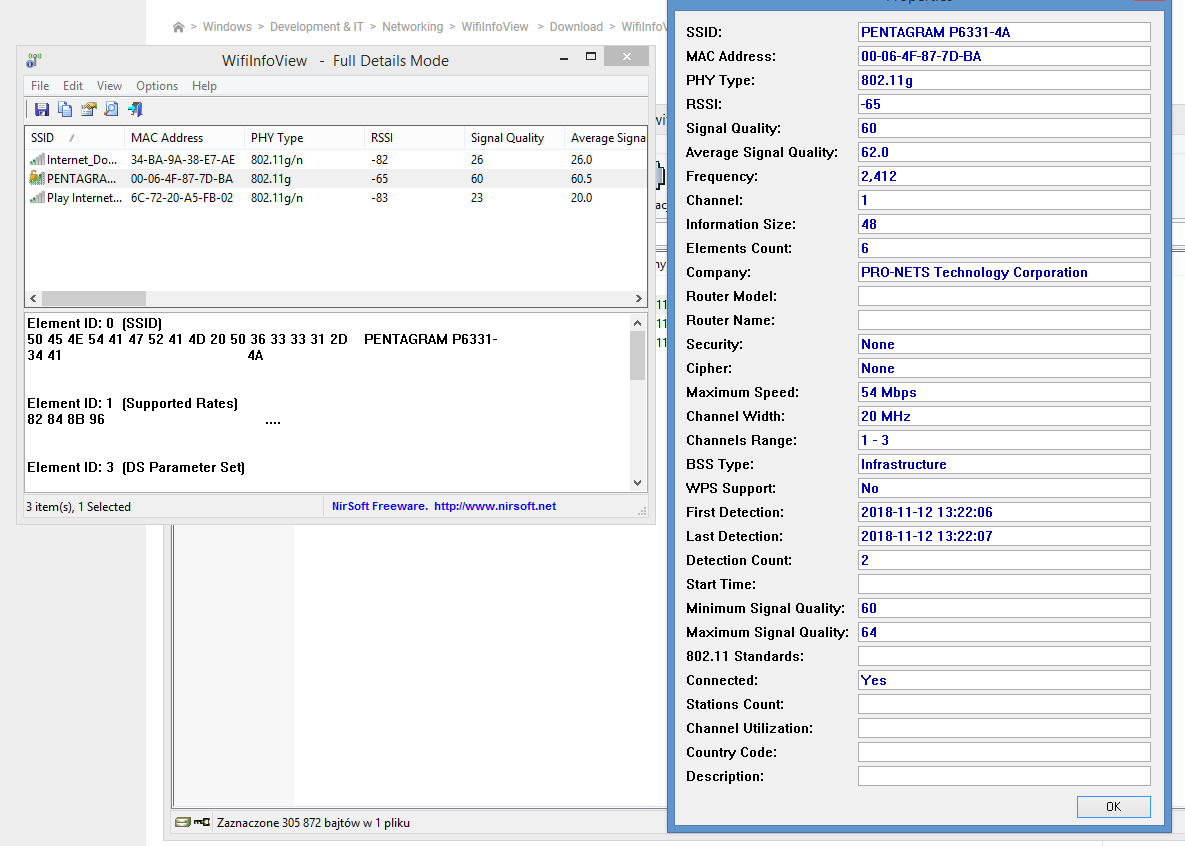

    Zrzut z wifi scanera, coś wyjaśnia?

  • #11 17554751
    VooVoo
    Poziom 34  
    Posty: 2177
    Pomógł: 215
    Ocena: 266
    wifi analyzer to apka na smarta, jak zeskanujesz pasmo, będziesz mógł ustawić najlepszy kanał w okolicy (wg mnie im wyżej tym lepiej). Ping do routera zrobisz z konsoli laptopa lub też pobierzesz apkę na smarta. Stwierdzisz czy tracisz pakiety do routera.

    aki1986 napisał:
    Jak zmienić z 2,4 na 5 Ghz?
    aki1986 napisał:
    Pentagram Cerberus P 6331-4A
    Na routerze - ale nie na takim, bo ten 5 GHz nie posiada.
    Ale sam router to nie wszystko - coś musi te 5 GHz odebrać, więc karty sieciowe w sprzętach też muszą być na 5 GHz.
