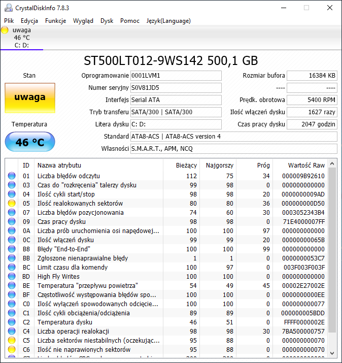

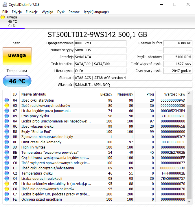

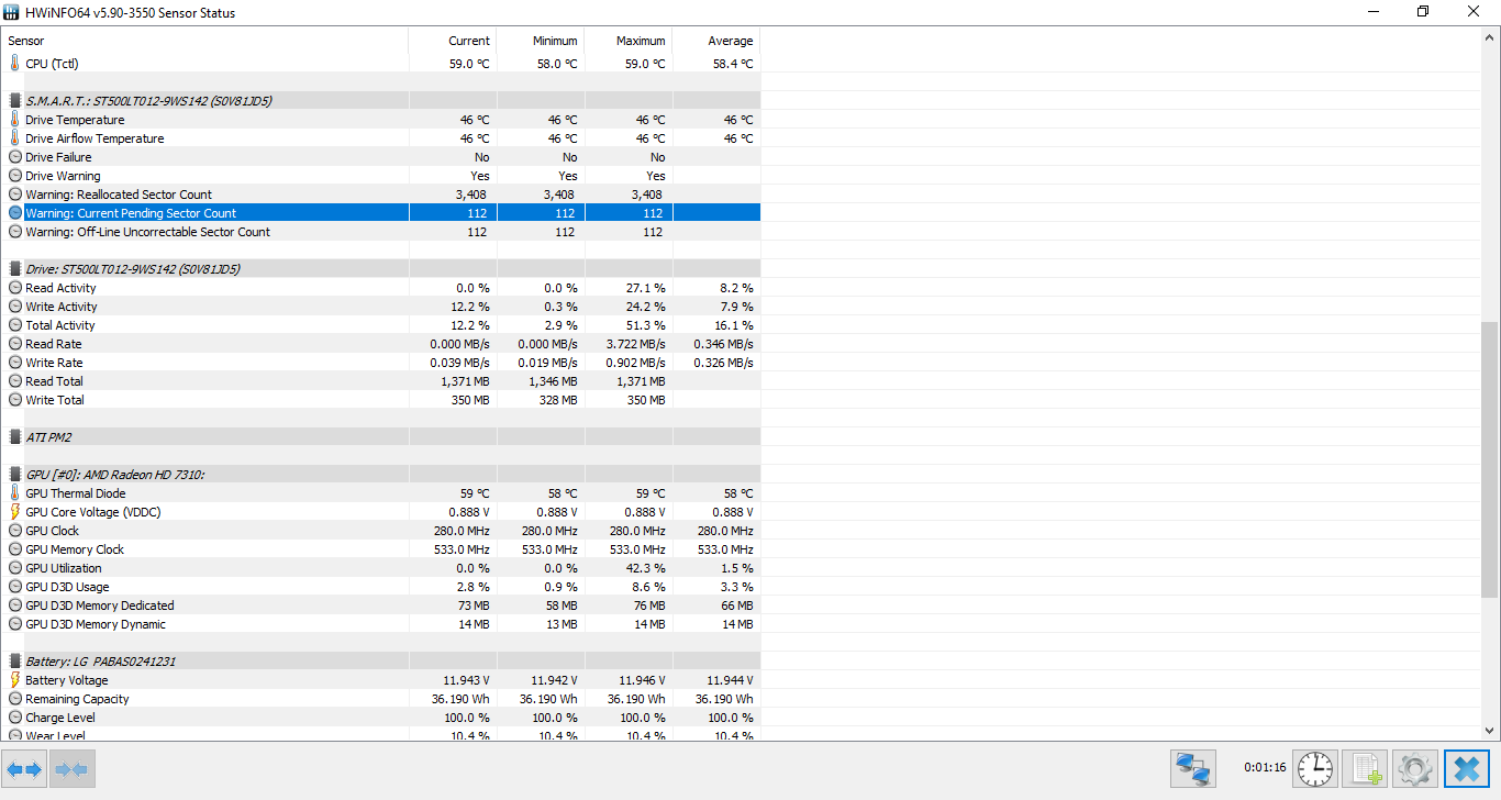

✨ Użytkownicy dyskutują o laptopie Lenovo G585, który działa wolno, co może być spowodowane problemami z dyskiem twardym (HDD) oraz słabym procesorem. Wskazują na konieczność wymiany dysku na SSD, co poprawiłoby wydajność. Zauważają, że laptop z 4 GB RAM i słabym CPU może być niewystarczający do przeglądania internetu, ale nadaje się do prostych zadań, takich jak dokumenty czy multimedia. Wartość laptopa w używanym stanie jest kwestionowana, a niektórzy sugerują, że nawet za 200 zł nie opłaca się go kupować, biorąc pod uwagę koszty części zamiennych.
