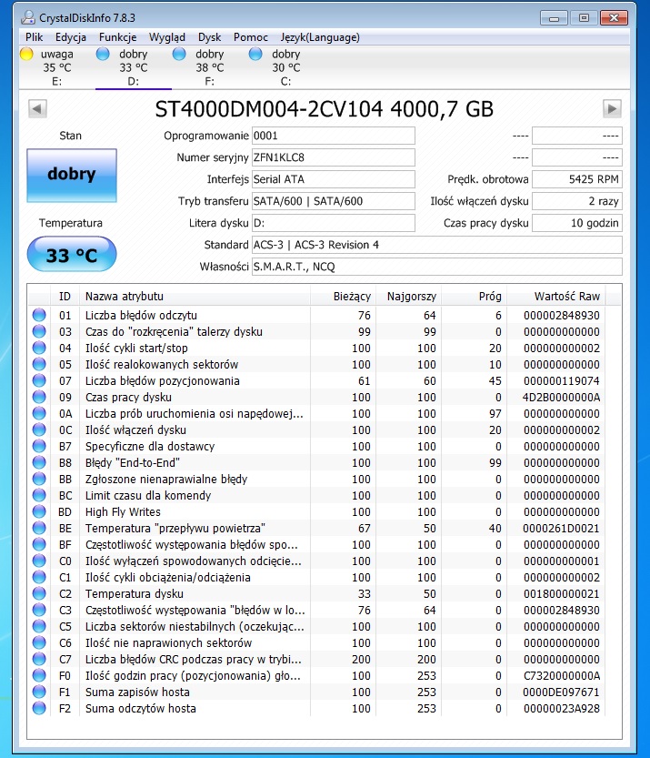

    Witam, mam pytanie odnośnie HDD, sprawdzam hdd health dysk, który posiadam od 8 lat 2tb i on ma 100% healt, nowszy 3tg seagate ma 71%, nowy kupiony dzisiaj 4tb ma 80%, 8 letni ocz ssd ma też 80%. Co mam przez to rozumieć ? czy to oznacza , że dyski są w gorszej kondycji niż stary WD ?, który ma przepracowane 12tys godzin. Kopiowanie pomiędzy pozostałymi dyskami przebiega bez problemów. W programie HDD tune 2 wartości mam podświetlone na żólto zarówno w nowym seagacie jak i pozostałych wyłączając WD.

    Po pierwsze trzeba zobaczyć SMART wszystkich opisanych napędów.
    Co do programów - producenci nie trzymają się ściśle standardu SMART i jeśli dany program do monitoringu dysku ma własny algorytm interpretacji parametrów to może się pogubić i pokazać bzdury. W praktyce - HD Tune wykłada się na dyskach Seagate, ponieważ te, dla kilku parametrów, mają fabrycznie ustawiony parametr przeliczony Current bardzo blisko wartości przeliczonej progowej Treshold (innymi słowy, wg ścisłej normy SMART, dany parametr zaczyna ostrzegać o usterce). Crystal Disk Info ignoruje tą wartość (nie wiem tylko czy dla dysków Seagate, czy w ogóle dla każdego napędu) i pokaże stan ok. Dlaczego Seagate tak sobie to umyślał-nie wiem. Dlaczego producent HD Tune nie wziął tego pod uwagę-też nie wiem. Ogólnie Crystal Disk Info lepiej radzi sobie z trafną interpretacją parametrów SMART ale nieomylny też nie jest. Nie wiem np: jakby się zachował dla dysków, bodajże Hitachi, które mają parametr 05 pokazywany w kosmiczny sposób (jak Seagate w 01). Nie zdziwiłbym się, gdyby pokazał uszkodzny dysk jaki ok.
    P. S. Co do kondycji dzisiejszych dysków (a raczej jakości ich produkcji)-mam kilkunastoletnie dyski, które przeskanowane w MHDD dają piękny, "szary" obraz. Pjawienie się na nich "kolorków", było powodem do zwiększenia uwagi. Niejeden nowy dysk potrafi mieć sporo "zielonego" a bywa i gorzej i dopóki nie będzie błędów odczytu gwarancji nie wygzekwujesz. Coś jak branie oleju w silnikach TSI, jest problem, to zmieniono normy.

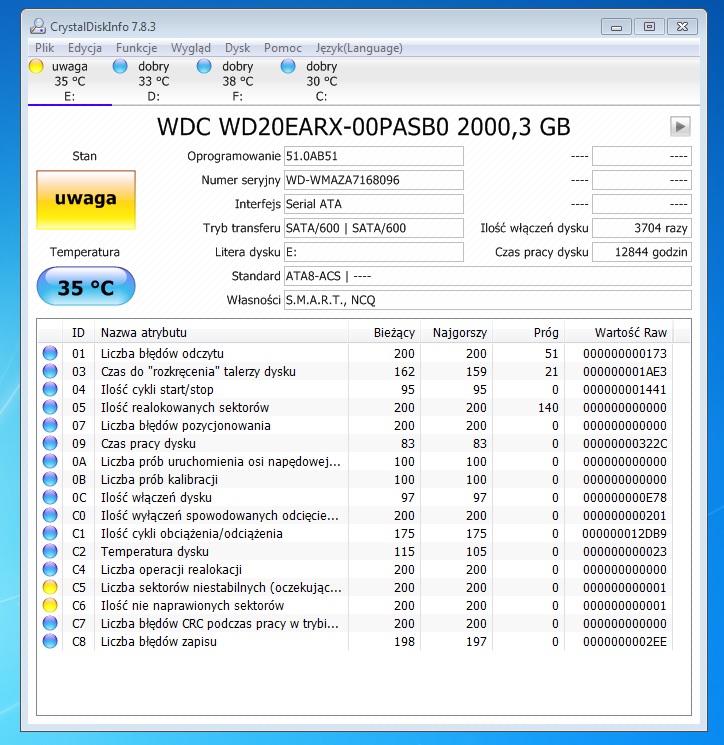

    Hmmm w tym programie to wygląda inaczej, tutaj hdd WD pokazany jest na żółto :) Reszta OK, OCZ SSD 96%

    Dysk WD ma prawdopodobnie problemy z powierzchnią.
    Parametr (01) oraz (C8) powinien wynosić zero.
    Do kompletu należy zgrać ważne dane na inny nośnik i wykonać procedurę naprawczą (remap + zerowanie) =>
    https://www.elektroda.pl/rtvforum/topic1550200.html
    Po wykonaniu zamieść ponownie SMART oraz skan powierzchni z widocznymi czasami dostępu do sektorów z MHDD.

    ok tak zrobię, tylko ciekawe czemu health pokazany miał jako jedyny 100% :) a tu się okazuję, że akurat on ma problem.

    Wyzeruj (erase) tylko go w Vivard i przedstaw później SMART do oceny.
