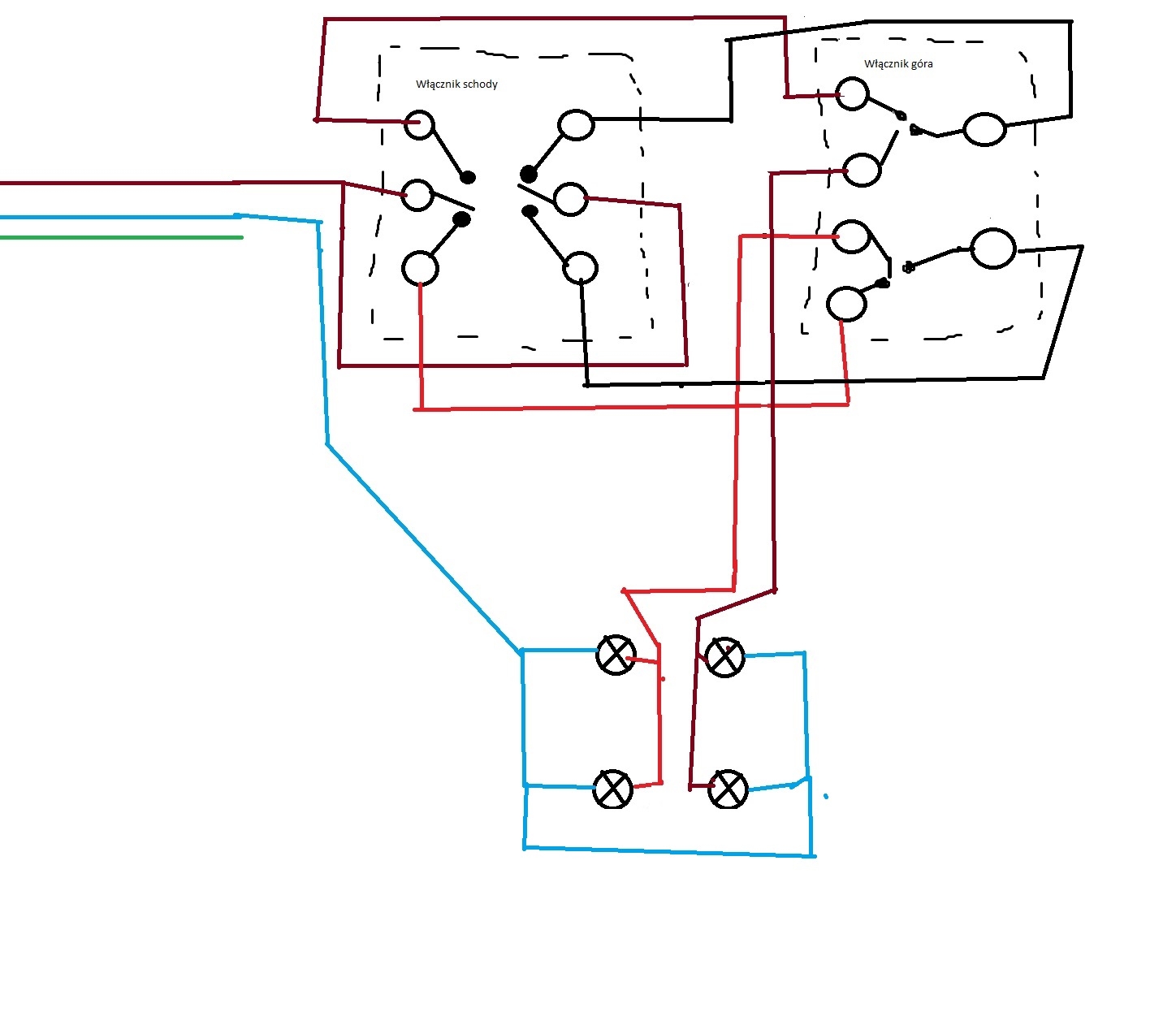

    Natknąłem się na mały problem i nie jestem pewien wykonywanej instalacji.
    Otóż potrzebuję zrobić tak aby wchodząc na górę poddasza włączyć sobie oświetlenie u góry i wyłączyć będąc na górze i odwrotnie. Narysowałem sobie próbną instalację ale nie jestem pewien czy jest poprawna. Prosił bym o weryfikację.
    Jeżeli istnieje inny prostszy sposób to również miał bym prośbę o podpowiedź. Tak samo czy istnieją włączniki które sobie narysowałem.
    Włącznik dwupozycyjny w dwóch różnych miejscach dwiema parami zarówek.
    Z góry dziękuję za wszelkie uwagi.
    ps. wybaczcie za malowidło w paincie ;) .

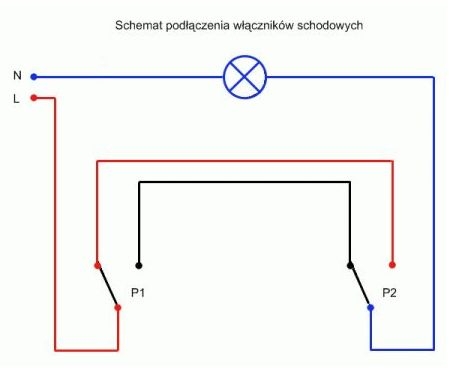

    Tu masz schemat takiej instalacji. To jeden obwód. Jak chcesz dwa, to robisz drugi identyczny z tym że stosujesz zespolone ze sobą przełączniki, ale nie mające wspólnych zacisków (czyli 6 zaciskowe z dwoma klawiszami).
    Oczywiście żarówek możesz dać więcej, łącząc je równolegle do tej na schemacie.
    Jeżeli jednak chcesz mieć żarówki rozdzielone (jak na twoim schemacie), to stosujesz łączniki schodowe podwójne. Masz wtedy dwa niezależne od siebie obwody schodowe.

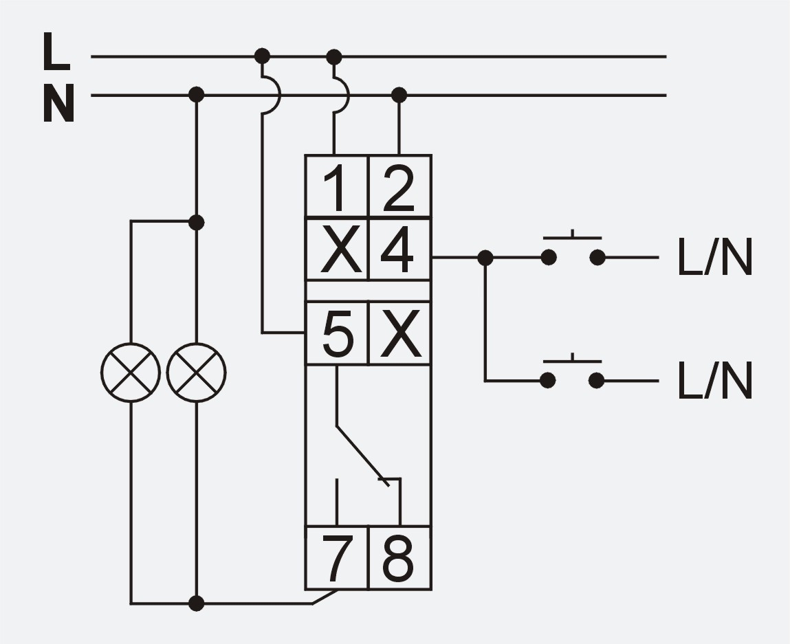

    Inna opcja, o której wspomniał przedmówca, to zastosowanie przekaźnika bistabilnego i wygląda tak.
    W tej opcji stosujesz przyciski zamiast łączników, które łączysz ze sobą równolegle. Ilość ich jest dowolna. Po każdym naciśnięciu dowolnego przycisku następuje zmiana stanu, tzn. załączone, wyłączone, załączone itd.

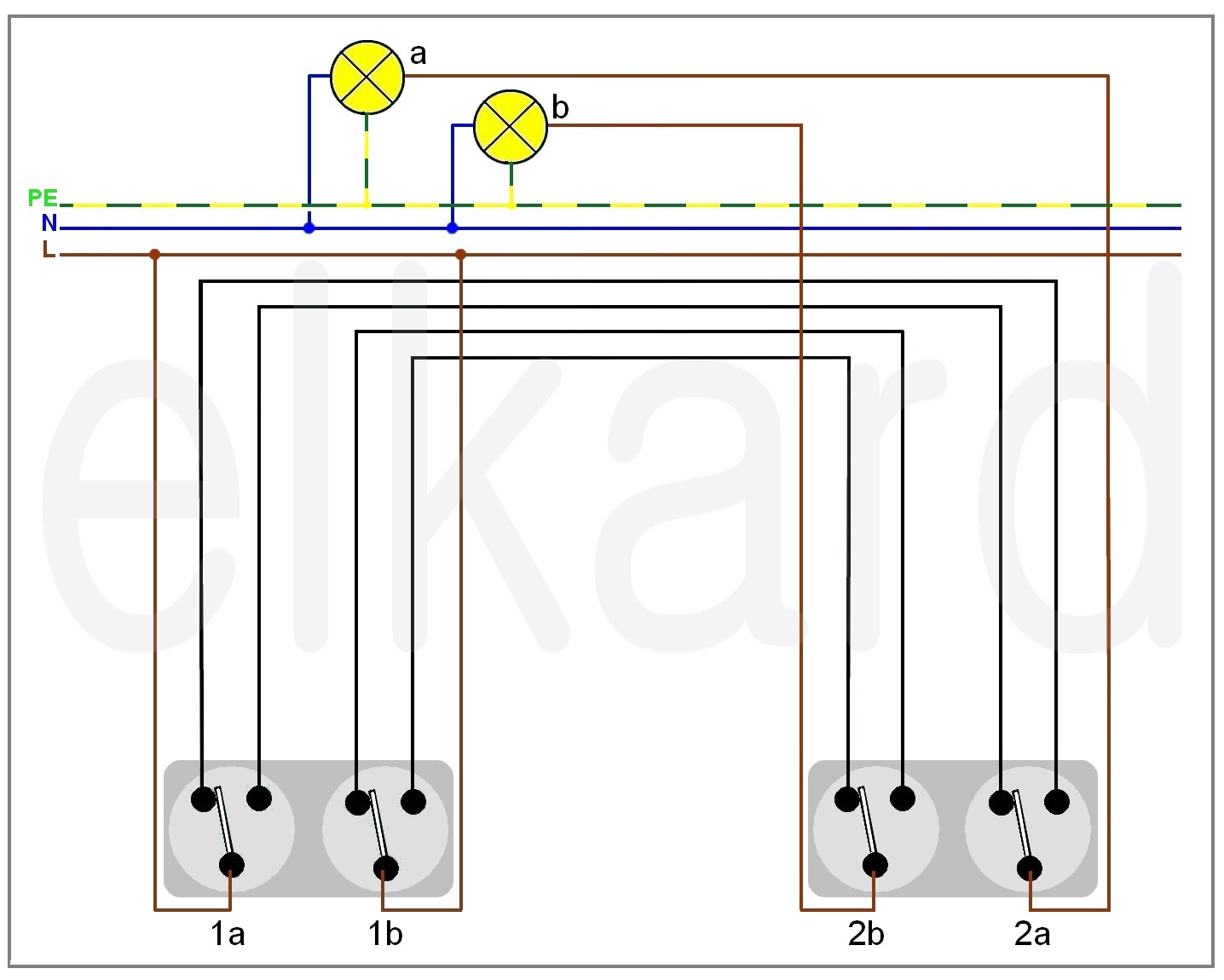

    Tak to łączniki schodowe podwójne. (łączniki, przełączniki lub włączniki - różnie je nazywają)
    Montowałem np. takie podwójne do górnego oświetlenia schodów i do podświetlenia stopni.
    Tu masz poprawny schemat z dwoma obwodami żarówek. Na schemacie są pojedyncze żarówki. Ty oczywiście możesz dać ich np. po dwie.

    Wielkie dzięki wszystkim za wypowiedź. Skorzystam z pomocy zybex czyli tradycyjnie bo pomiędzy włącznikami mam około 2.5m więc koszty włączników bistabilnych jak i przekaźników są spore. Czyli ze schematu zrozumiałem że pomiędzy włącznikami będę potrzebował 6 przewodów, 2 brązowe fazowe doprowadzające oraz 4 fazowe do "przełączania" a później to już prosta droga do żarówek. Całe szczęście że mam przewody 3x1.5mm i da się zastosować takowy układ.
    Dzięki raz jeszcze , mam nadzieję że dobrze pokapowałem odezwę się jeszcze jak będzie działać.
    A żyła ochronna gdzie?
    Powinieneś do tego celu zastosować 4x1,5.

    Też rajca że popularnie zwane PE powinno być.. Ale chyba posłucham przedmówcy i zrobię bezpieczniejszą wersję.
