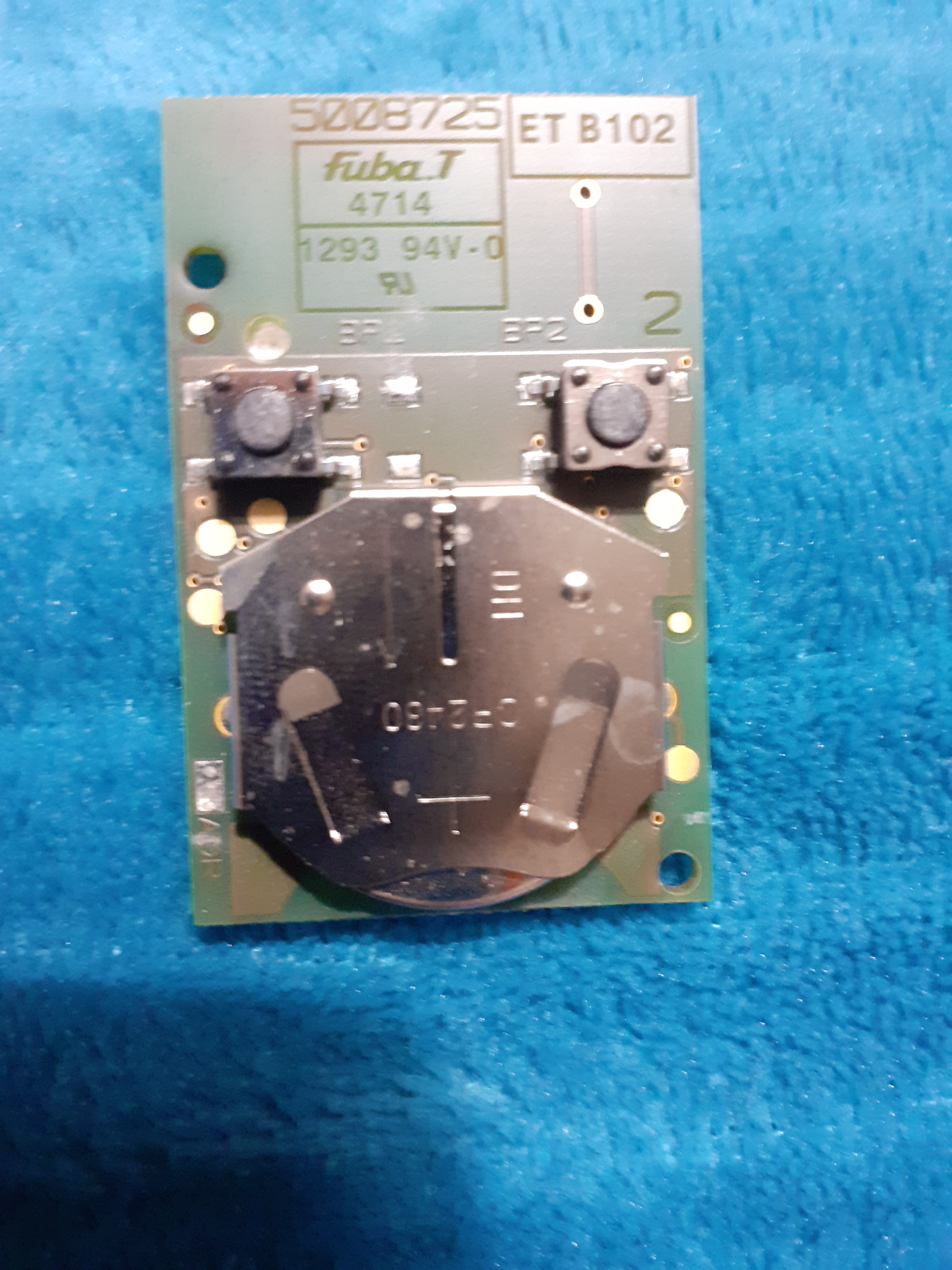

    Zadam kolejne pytanie. Mam domofon zabudowany z wolnym stykiem otwierania bramy. Brakło mi żył kablowych do podłączenia sterowania z domofonu. Ale wymyśliłem sobie taki drobny patencik. Rozbiorę pilota 2 kanałowego somfy. Przylutowuję 2 przewody i podłączam do styków domofonu i zostawię płytkę w środku. Gdzie przylutować i czy to ma sens?
    #8 18293794
    kotbury
    specjalista -automatyka bramowa
    Posty: 9601
    Pomógł: 2102
    Ocena: 3634
    Ma i czasem tak się robi, kabelki z przycisku domofonu podlutowujesz do nóżek mikroswitcha w pilocie.
    Ale pozostaje zasilanie pilota - albo zostawiasz bateryjne i pamiętasz o wymianie baterii albo wyciągasz je z domofonu i ew. dostosowujesz stabilizatorem do poziomu napięcia zasilania pilota.
    PS - najpierw sprawdź zasięg - jeśli wszystko dookoła kasety domofonu jest metalowe (słupek, skrzynka) - będziesz musiał wystawić pilota gdzieś poza metal.

    Szybsza opcja,zostawiam baterie. osłona domofonu w domu jest plastikowa. Zasięg z wnętrza jest wystarczający. Na które piny przylutować? Wyjmę do lutowania baterię. Konieczne będzie programowanie pilota?

    Pojęcia nie mam (są różne typy mikroswitchy) - zdejm obudowę z pilota i daj fotkę.
    Programowanie - jeśli pilot był już działający to nie, jak nowy - oczywista oczywistość że trzeba dopisać.

    Taki pilocik.pod 2.

    Zewnętrzny styk pod górne i dolne nóżki.
    https://www.elektroda.pl/rtvforum/topic1926771.html post #2

    Super. Dziękuję za pomoc. Już działa.
