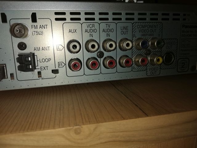

- podłączenie starego aplitunera do dekodera mediabox.
suorstrega 25 Lis 2018 13:29 1170 14
Użytkownik poszukiwał pomocy w podłączeniu starego amplitunera do dekodera nc+ MediaBOX+. Wskazano, że dźwięk z telewizora można przesłać przez kino domowe, łącząc amplituner z dekoderem, a nie bezpośrednio z telewizorem. Użytkownik został poinformowany o konieczności zakupu adaptera SCART-RCA oraz kabla chinch, aby połączyć dekoder z amplitunerem. Zasugerowano również użycie rozgałęźnika SCART, co pozwoli uniknąć ciągłego przepinania kabli. Ostatecznie użytkownik zrozumiał, jak prawidłowo podłączyć urządzenia i zamierzał dokonać zakupów.
