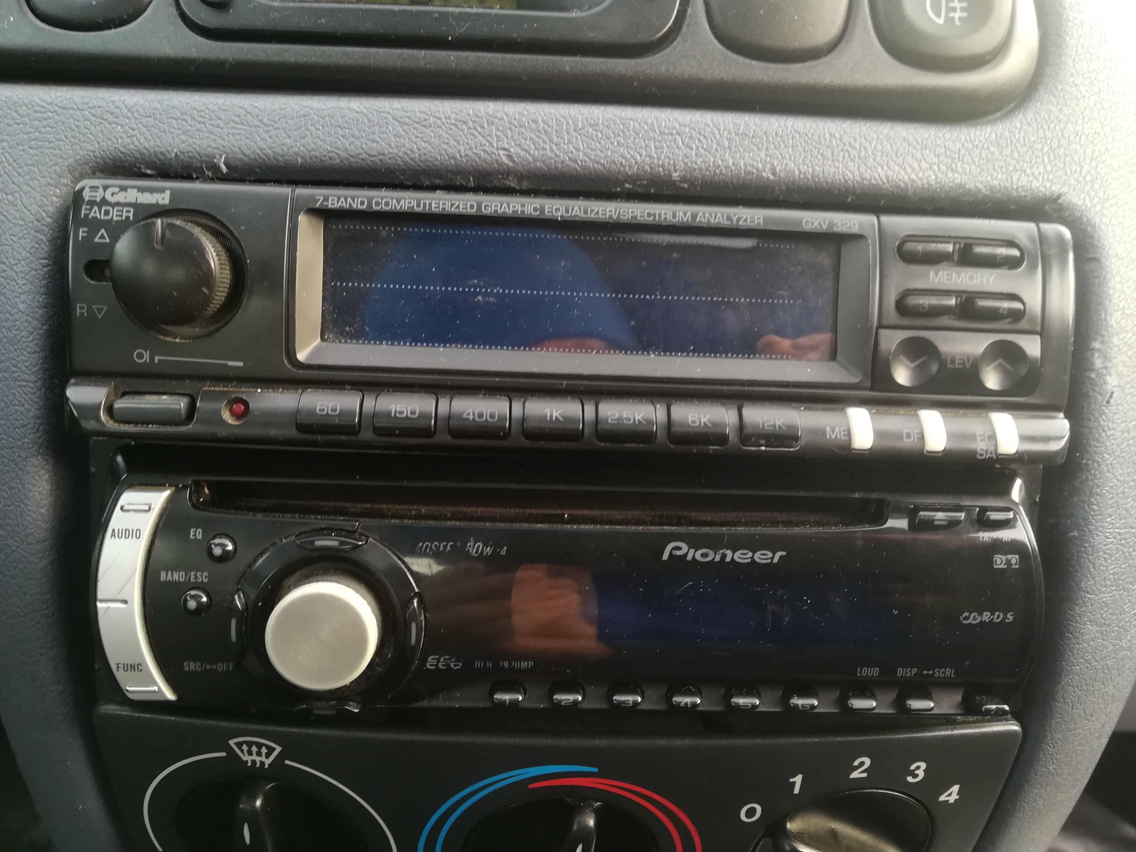

    Witam i o zdrowie pytam?
    Sprawa jest tego typu, że posiadam radio podłączone do amplitunera i do pełni szczęścia potrzebuje trochę więcej basu, ale trochę tylko😋
    Żeby nie tracić kasy, chciał bym do tego celu użyć sub od kina domowego, który pod kinem robił dobra robotę, ściany chodziły.
    Amplituner ma wyjścia line out(czincze tak zwane) lewy, prawy i jakieś jedno pojedyncze też czincze.
    Czy jest jakaś opcja żeby ten subofer grał w sensie robił to samo co przy kinie domowym. Nie ma on żadnych wejść tylko standardowy kabel głośnikowy z niego wychodzi.
    Z góry dziękuję i pozdrawiam wszystkich.

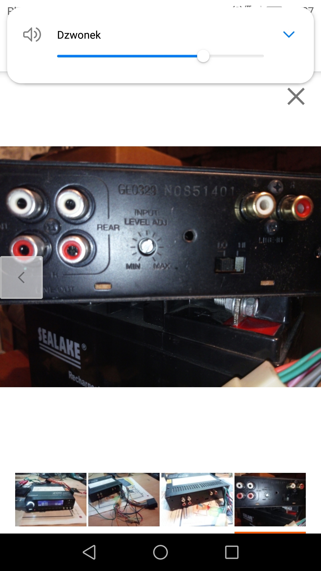

  • #2 17588523
    sosarek
    Podaj modele urządzeń, możesz dołączyć zdjęcia złącz.

  • #4 17588560
    sosarek
    Skoro to sama skrzynia to bez wzmacniacza nie zagra - i to nie żaden amplituner a korektor.
    Pomogłem? Kup mi kawę.
  • #5 17588695
    Polgar27
    Poziom 6  
    Tak jest na nim napisane,, amplituner"
  • #6 17588699
    sosarek
    Na czym i gdzie? Zaznacz na zdjęciu bo chyba oślepłem.
  • #7 17588704
    Polgar27
    Poziom 6  
    Dobra przepraszam jest napisane coś podobnego do słowa amplituner. Z tyłu są takie opcje. Jak podłączyć subwoofer kina domowego do amplitunera bez wejść?
  • #8 17588710
    sosarek
    Nie opcje a wyjścia - potrzebujesz wzmacniacza do skrzyni(jeśli to tylko sam głośnik w obudowie) - o której nic nie wiadomo.

  • #15 17590172
    Polgar27
    Poziom 6  
    Nikt z was geniusz nie wpadł na to, że to jest wzmacniacz i korektor w jedynym.
    W takim zestawieniu jak napisałem odpowiedzi na moje pytanie jest. Sam fakt 8 kanałów 4 z radia i 4 z korektora.
  • #16 17590325
    icosie
    Poziom 34  
    Eeee... yyyy..., mylisz się. Te gniazda RCA z tyłu są niskonapięciowe właśnie po to aby połączyć do niego wzmaciacz. Są 4 wyjścia na głośniki w kostce, to są wyjścia mocy do zasilenia zwykłych głośników, a nie subwoofera.
    Znajdź sobie instrukcję obsługi do tego radia to zobaczysz na rysunkach co gdzie się podpina...
