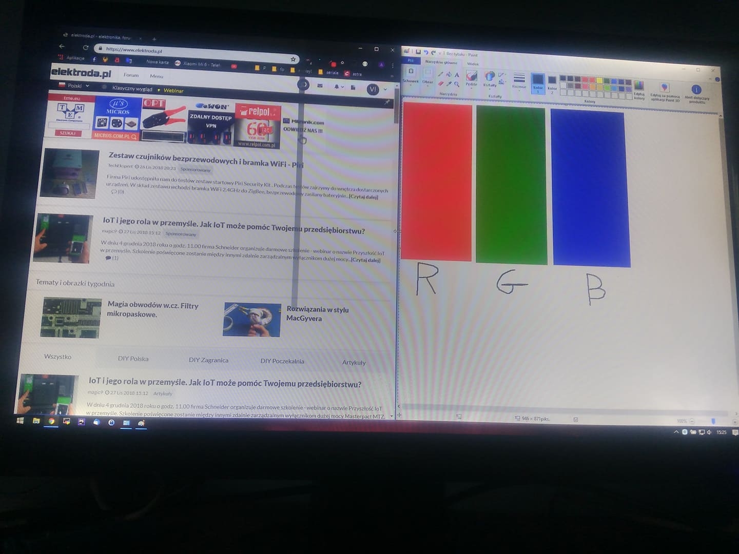

    Witam. Posiadam laptopa z wyjściem VGA oraz HDMI. Posiadam również monitor z wejściami DVI oraz VGA. Podłączając ten monitor przez kabel HDMI - DVI pojawia się taki obraz:
    Czerwony obraz przez kabel HDMI-DVI, brak obrazu przez adapter HDMI-VGA
    Podłączając ten monitor przez kabel VGA - VGA obraz jest prawidłowy, czyli taki:
    Podłączając ten monitor przez przejściówkę HDMI - VGA, system wykrywa monitor jednak obraz jest ciemny, można tam wyjechać kursorem myszki i widać ten obszar na screenshotach. Kabel HDMI - DVI jest sprawy (testowany z innym źródłem obrazu HDMI i tym monitorem), na innym kablu to samo, adapter HDMI - VGA sprawny, testowany na innym źródle niż laptop wyświetla prawidłowy obraz na monitorze. Co może być przyczyną takiego zachowania? Laptop posiada zintegrowaną grafikę Intel HD Graphic 4000 oraz dedykowaną Nvidia GT640m. Obie grafiki sprawne, poprawnie się przełączają. Próbowałem już wszystkiego. Nowe sterowniki, reinstalacja Win 10, testy na Ubuntu. Wszędzie efekt taki sam. Czy problemem może być uszkodzone gniazdo HDMI w laptopie?

    Aby wykluczyć uszkodzenie portu HDMI w laptopie podłącz go kablem HDMI-HDMI do telewizora i ocenisz jakość obrazu. Jeśli nadal czerwony to wina portu.

    Testowałem już to. Po podłączeniu HDMI-HDMI do Tv, wykrywa telewizor w systemie (widać nawet nazwę i model tv) jednak na ekranie czarny obraz. Z rok temu takie połączenie działało bo czasami podłączałem laptopa do TV

    Jeśli prawdą jest co piszesz to pozostało oddać laptop w ręce dobrego fachowca-elektronika, który przyjrzy się jak jest przylutowane gniazdo HDMI w płycie laptopa. Czy nie puścił który lut na jego pinach.
