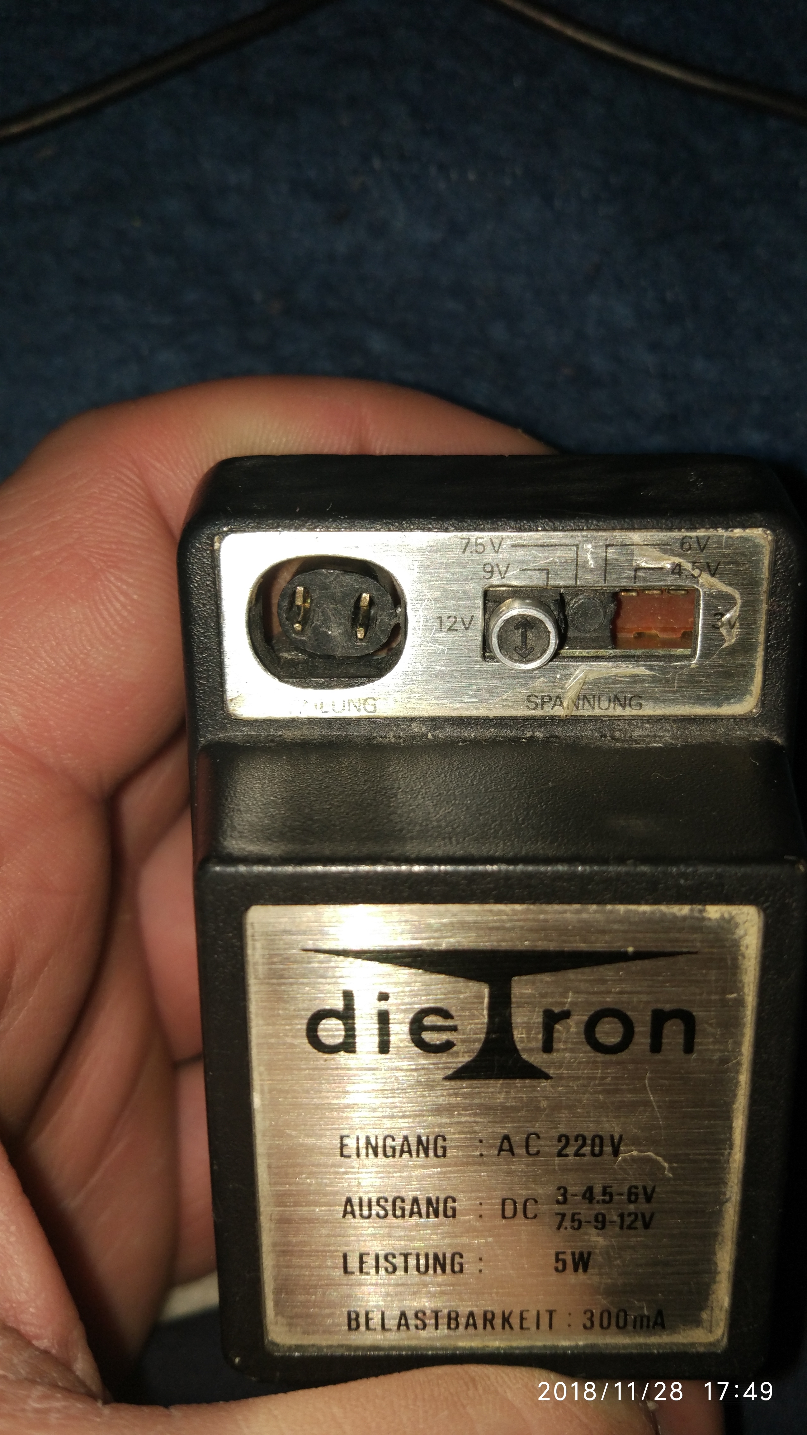

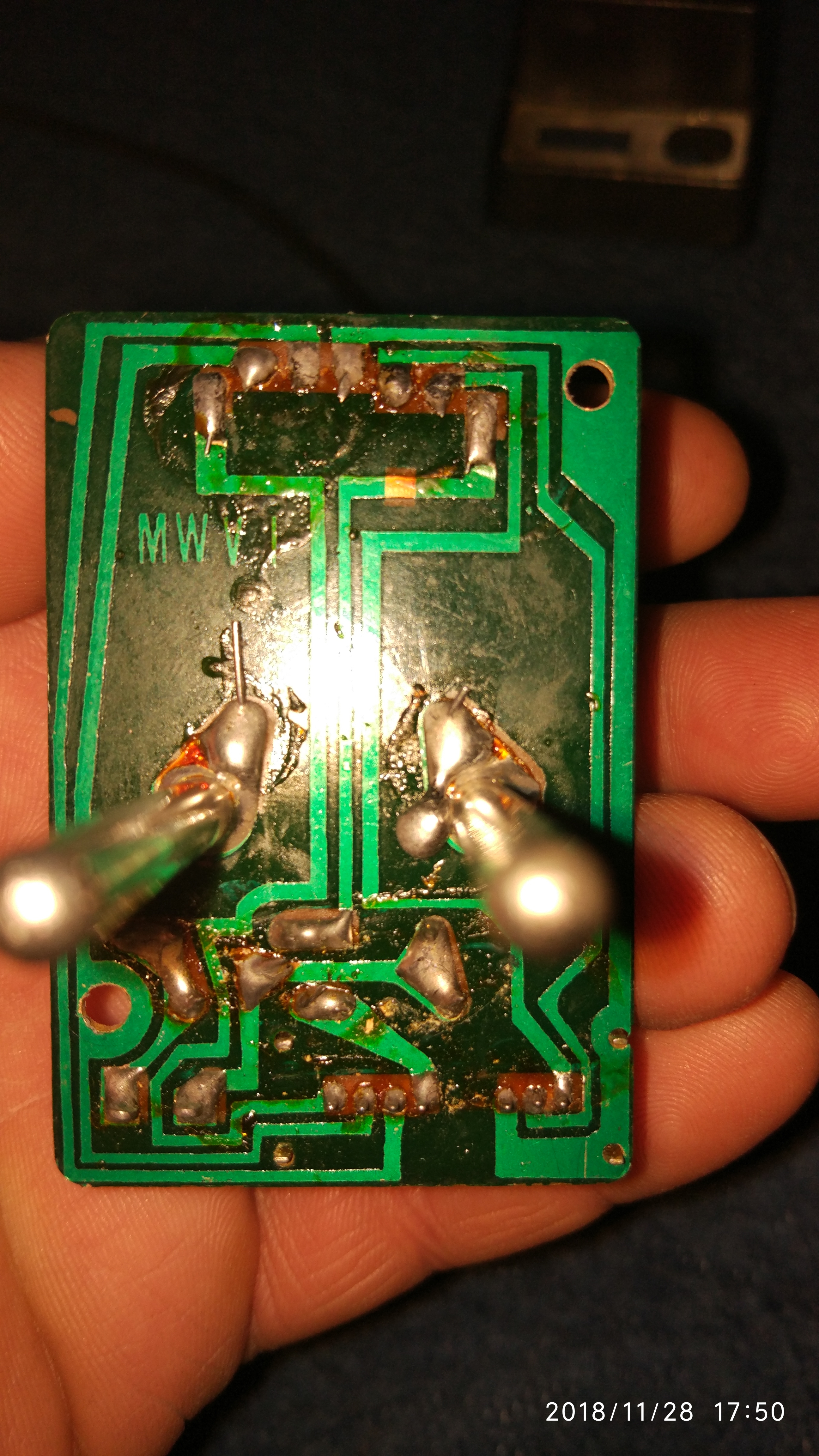

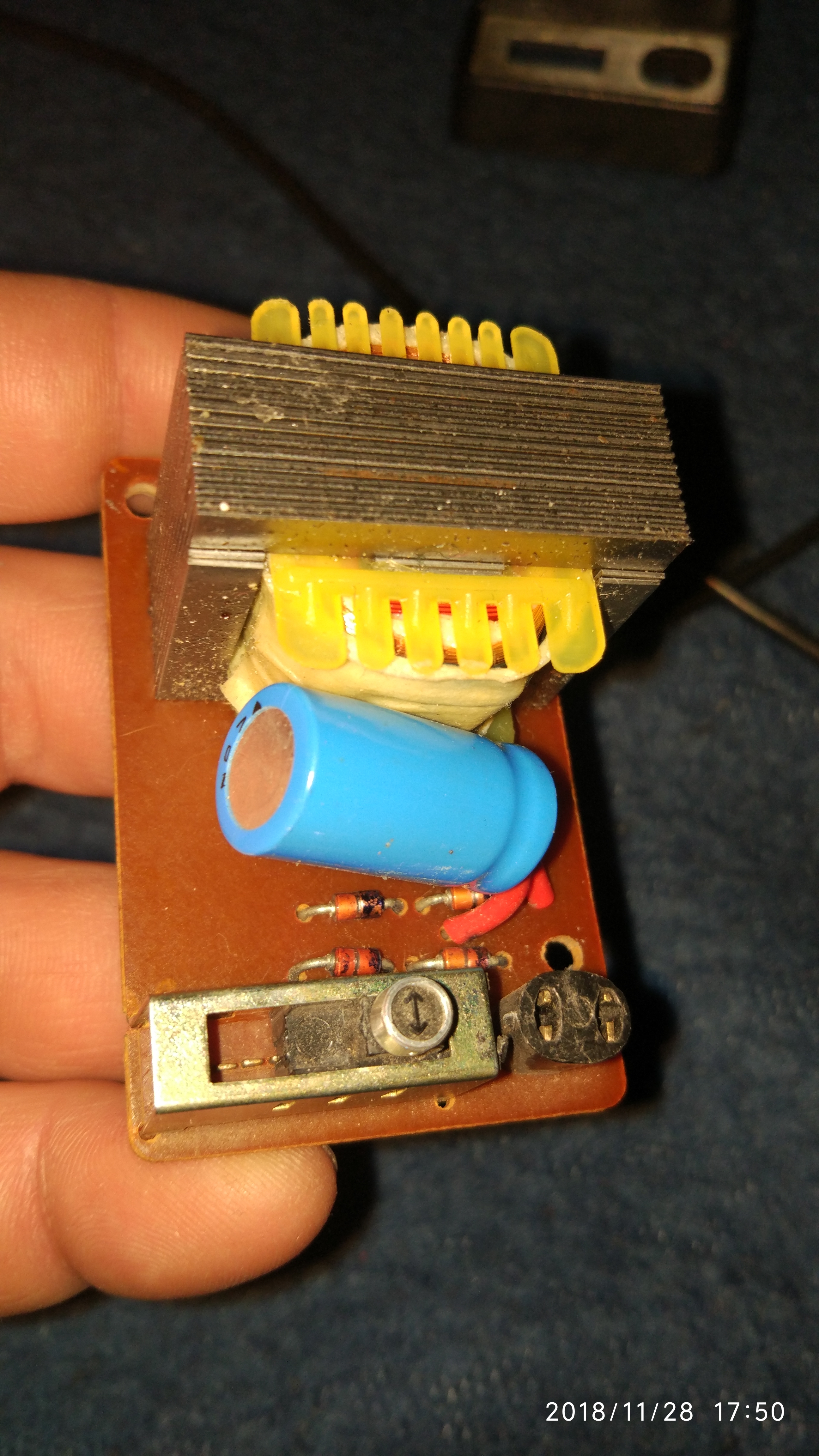

    Witam znalazłem w zakamarkach domowych stary zasilacz z możliwością regulacji V
    Posiada on zakres od 3V do 12v sęk w tym, iż na ustawieniach 3V daje 5,75 na 4,5v daje 7,23v na 6v daje 9,48 na 7,5 daje 11,16v na 9v daje 13,71 a na 12v mam 17,08
    Hmm co jest z nim nie tak??

    Brak obciążenia.

    Ten typ zasilacz tak ma. Jak obciążysz prądem 100-200mA, to napięcie będzie zbliżone do tego, co pokazuje przełącznik.

    Zasilacz ma regulację (odczepy tranformatora), ale nie ma stabilizacji napięcia.
    Jest jak pisali koledzy. Napięcie wyjściowr dość, że zależy od obciążenia, to ma olbrzymie tętnienia.
    Zasilacz może być niebezpieczny dla mniej odpornych urządzeń!

    Jeszcze jedno pytanie a gdybym tak na wyjściu wstawił stabilizator 7805 ?? Poprawi sie jego bezpieczeństwo na liniach ?

    Wstawić możesz tylko, że będziesz miał na wyjściu tylko 5V.

    hmm to średnio sorki za głupie pytanie a istnieje coś co poprawi bezpieczeństwo i nie zmniejszy napiecia do 5v?? rezystor wiem ze zmniejszy prąd i nic więcej więc to by musiał być stabilizator a montować na każdej linii odpada

    Nie wiem do jakich celów potrzebujesz ten zasilacz ale ma on bardzo mała wydajność prądowa tylko 0,3 A. Jak już coś chcesz coś przerobić to wstaw LM317 plus potencjometr, rezystor i dwa kondensatory a będziesz miał "zasilacz" regulowany. "Zasilacz" - dlatego, że to za mocne słowo jak na tą konstrukcje ;)
