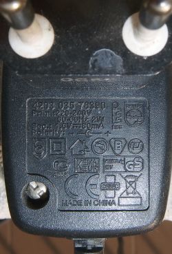

    Mam w sprawnym wciąż trymerze leciwe ogniwo AA Ni-Cd, które chciałbym wymienić. Ponieważ podaż takich ogniw jest już względnie niska, chciałbym zapytać, czy mogę je wymienić na ogniwo AA Ni-MH i wciąż je używać z poprzednią ładowarką (foto poniżej) ?
    Jeśli tak, to mam kilka pytań :
    - jaką dobrać wielkość ogniwa (nie wiem, jaka była oryginalnie)
    - jakie będą zasady ładowania przy użyciu posiadanej ładowarki
    - czy lepiej kupić ogniwo z blaszkami, czy może być klasyczny akumulator AA
    - może coś jeszcze, o czym nawet nie wiem :-)

    Jaki czas ładowania proponuje instrukcja? W trymerze jest jakaś sygnalizacja zakończenia ładowania?
    Instrukcja być może jeszcze gdzieś jest, ale raczej jej niej znajdę. Jest dioda zielona z tyłu ładowarki, która - z tego co pamiętam - gasła w pewnym momencie, ale obecnie nie gaśnie, bo albo mi się coś pomyliło, albo akumulator jest już na tyle stary, że nie osiąga wymaganych poziomów.
    NiCD mają mały opór wewnętrzny, więc sprawdzają się tam, gdzie jest duży pobór prądu. NiCD są też bardziej tolerancyjne na przeładowanie niż NiMH. Ładowanie prądem dziesięciogodzinnym trwa dla NiCD 14-16 godzin, a dla NiMH 11 godzin.
    Czyli, jeżeli dobrze zrozumiałem, Ni-Cd lepiej się sprawdzi w tym przypadku, stanowiąc lepsze źródło energii dla trymera - zauważalnie ?
    NiMH mają większy prąd samorozładowania niż NiCD i tracą swój ładunek w miesiąc. Wyjątkiem są akumulatory serii Eneloop i ich pochodne czyli R2U (Ready 2 Use), Recyko, Recyko+ i inne.
    Właśnie tylko takich akumulatorów jak wymieniłeś używam i myślałem o włożeniu tam białego Eneloopa.
    Dostępne są jeszcze akumulatory NiCD o pojemnościach 0.7Ah (PANASONIC N-700AACL, 700mAh) i 1Ah (KSY D-AA1000H 1000mAh).
    Znalazłem już wcześniej te, które wymieniłeś spróbuję jeszcze poszukać, bo te co dotychczas znalazłem razem z przesyłką przewyższają wartość tego trymera :-)
    Z blaszką czy bez? Z punktu widzenia przeciętnego użytkownika lepiej bez blaszki, bo mniej problemu z wymianą czy ewentualnym ładowaniem w ładowarce.
    Ale jakoś tam trzeba by to zamocować w środku ? Bez lutowania tak czy tak się raczej nie obejdzie.
    Czyli, reasumując całość (popraw jak się mylę) mogę wymienić ten akumulator Ni-Cd na Ni-MH ze wszystkimi założeniami eksploatacyjnymi, które podałeś. Lepiej jednak byłoby znaleźć nowe ogniwo Ni-Cd na wymianę.

    Wielkie dzięki za pomoc ! Teraz mam jasność. Biorąc wszystko pod uwagę, spróbuję znaleźć jakieś sensowne ogniwo Ni-Cd, co by wiele uprościło.
    Jak nie, to jakieś Ni-MH, mniej pojemne niż Eneloop, ale za to krócej się ładujące, bo doba to jednak sporo :-)
