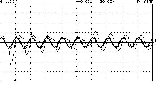

    Tymczasem - przesyłam to, co udało mi się zaobserwować przy pomocy przekładnika SCT - jak się okazało, jednak 10-cio Amperowego (źle zapamiętałem, myślałem, że mam 5A).
    Mój przekładnik daje napięcie 0-1V dla 0-10A
    Pierwsze włączenie (prawie zimny fuser) - 1V/div:

    - musiałem zrobić zapamiętywanie przebiegów, by ładnie pokazać to - pierwsza najostrzejsza szpilka w dół to moment startu fusera przy włączeniu drukarki. Widać, że udar prądowy jest znaczny - kurcze, sam w to nie wierzę, ale czy to jest 22 A przez jedną połówkę sinusoidy?. W tym cyklu nagrzewania grzałka jest włączona na stałe (sinusoidy w obie strony) i transformatory w sprzętach mruczą cicho (nie brzęczą).

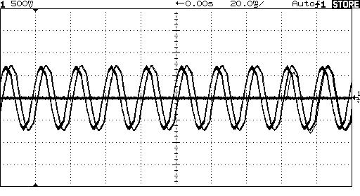

    Dogrzewanie fusera w trybie gotowości - 0,5V/div:

    - jak widać, w trybie podtrzymania temperatury fuser jest już grzany jedną połówką sinusoidy (i to odwrotną, niż przy starcie - ale to akurat może być przypadek). Oczywiście, podgrzewanie włącza się do kilkanaście sekund i w tych chwilach transformatory nieprzyjemnie brzęczą, światło migocze.

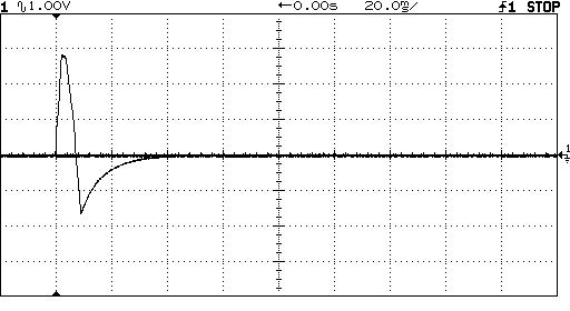

    No i jeszcze dla kontrastu - przebieg po odłączeniu drukarki i dołączeniu farelki 1250 W (0,5V/div) (przebieg ma zarejestrowany również moment włączenia przełącznikiem - nie ma tak dużego udaru prądowego):

    Zaraz podłączę HP LJ P1005, która nie brudzi tak w sieci przy grzaniu fusera i chętnie zobaczę, jaki będzie wynik...

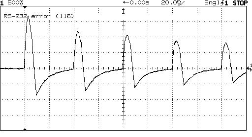

    EDIT:
    Właśnie włączyłem raz jeszcze drukarkę na zimno i zobaczyłem taki przebieg na ekranie oscyloskopu. Ja wiem co się stało, a koledzy? Domyślacie się? Daję 50 punktów pierwszej osobie, która domyśli się w kontekście całego wątku :-)

    Czyli trop okazał się dobry. Nie ma to jak pomiary. Można by nawet się pokusić o mini-artykuł na podstawie tego tematu.
    B6 zadziałał? :-D

    Szyszkownik Kilkujadek napisał:
    B6 zadziałał? :-D
    Dokładnie. Nie spodobała mu się szpilka prądowa 28 A :-) Punkty podesłałem :D
