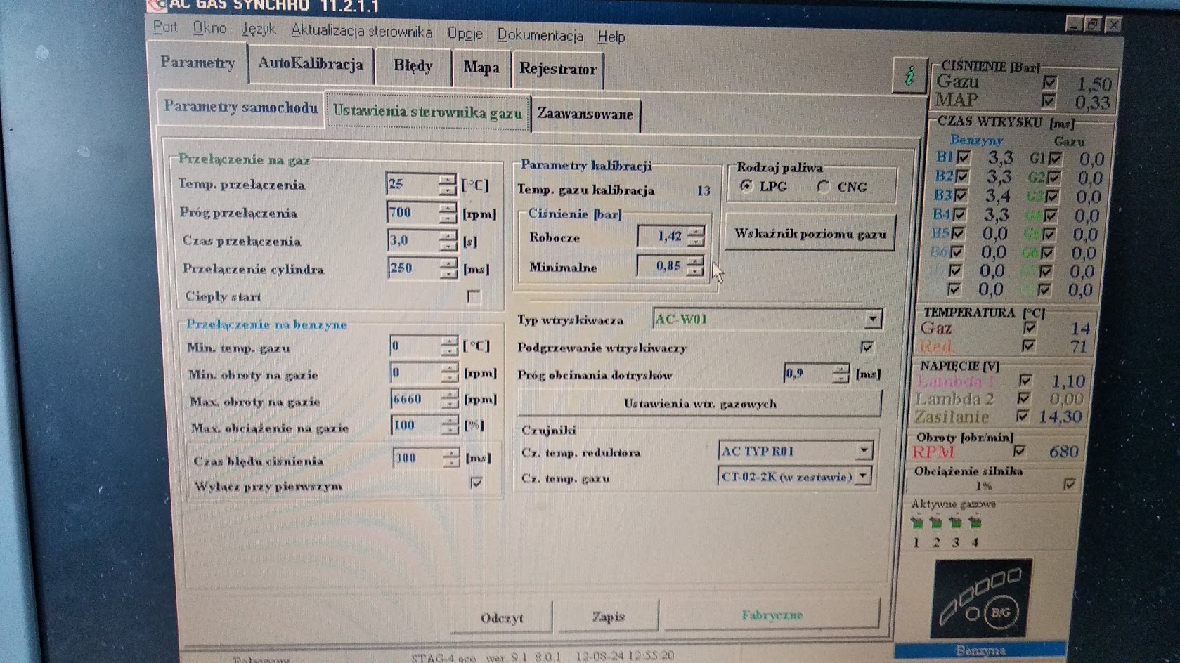

  • #20 17643972
    Trofik
    Posty: 73
    Ocena: 13
    Listwa wymieniona.
    Po kalibracji stwierdził, że "Dysze wtryskiwaczy są zbyt duże".
    Megane 2 LPG gaśnie - Czy czyszczenie wtryskiwaczy Hana H2001 pomoże?
    I ustawił ciśnienie na 1,42
    Megane 2 LPG gaśnie - Czy czyszczenie wtryskiwaczy Hana H2001 pomoże?.
    Ciśnienie robocze zmniejszyłem na 1.00, a minimalne na 0,65.
    Mapa gazu się ładnie wyrysowała, prawie się pokryła z benzynową.
  • #22 17644756
    maiami
    Posty: 479
    Pomógł: 52
    Ocena: 67
    to ciśnienie zmniejszyłeś fizycznie na reduktorze czy w programie tak zaznaczyłeś?
  • #23 17644793
    Trofik
    Posty: 73
    Ocena: 13
    W programie wpisałem.
    Pewnie trzeba na reduktorze?
    A podczas regulacji patrzę na ciśnienie w miejscu zaznaczonym poniżej?
