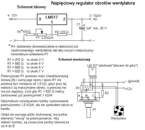

Jak zbudować prosty regulator obrotów dla kilku wentylatorów 0–12 V, najlepiej z osobną regulacją dla każdego?
Najprościej zrobić każdy kanał na układzie LM317 z potencjometrem, zamiast sterować wentylator samym potencjometrem w szeregu [#1679572][#5528710] Dla sprawdzonego schematu podano wartości R1 = 260/240 Ω, R2 = 1 kΩ i P1 = 1 kΩ [#4716797] Układ działał w praktyce jako prosty regulator do wentylatorów komputerowych [#5528710] Trzeba jednak dać radiator na LM317, bo układ może się grzać, i pamiętać, że nie uzyskasz z niego pełnych 12 V na wyjściu [#4716797]
Dyskusja dotyczy budowy prostego regulatora obrotów dla kilku wentylatorów zasilanych napięciem 0-12V, sterowanych indywidualnie za pomocą potencjometrów. Proponowane rozwiązania obejmują schematy oparte na układzie LM317 z potencjometrem do regulacji napięcia, jednak pojawiają się uwagi, że LM317 nie pozwala na pełne 12V na wyjściu, co ogranicza maksymalne obroty wentylatora. Alternatywnie sugerowano układy PWM, np. TC646 od Microchip, które sterują prędkością wentylatorów bardziej efektywnie i z mniejszym nagrzewaniem elementów. Dyskutowano także o zastosowaniu termistorów lub czujników temperatury (np. LM35, DS18B20) do automatycznej regulacji prędkości w zależności od temperatury, co wymaga jednak odpowiedniego doboru elementów i ewentualnie mikrokontrolera z obsługą PWM i USB. Wskazano, że proste potencjometry mogą się grzać i ulegać uszkodzeniu przy większym prądzie, dlatego lepsze są układy elektroniczne z tranzystorami lub scalakami. Pojawiły się też pomysły na 3-stopniowe przełączniki napięcia (0-5-12V) jako prostsze rozwiązanie. Użytkownicy dzielili się doświadczeniami z budowy regulatorów, doborem rezystorów i potencjometrów oraz problemami z osiąganiem pełnej regulacji napięcia i obrotów. Wskazano na konieczność stosowania radiatorów przy LM317 oraz na ograniczenia prądowe niektórych regulatorów dostępnych na rynku. Poruszono także temat podłączenia wentylatorów do portu USB, gdzie dostępne jest 5V i ograniczony prąd do około 500mA. W dyskusji pojawiły się linki do schematów i przykładów gotowych układów oraz prośby o schematy płytek drukowanych i pomoc w doborze mikrokontrolera do bardziej zaawansowanego projektu z obsługą LCD i USB.
