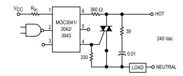

    Witam Kolegów!
    Rzadko mi się zdarza bym utknął w otchłani niemocy ale mam problem z załączaniem zasilacza impulsowego przez przekaźnik - max prąd styków to 8 A. Problemem jest : " sklejanie "się styków. Sprawdzłem oscyloskopem , że problem jest- gdy przekaźnik załączy się w szczycie sinusoidy przez to plynie duży prąd udarowy dla kondensatorów na stronie pierwotnej przetwornicy - zrozumiałe. Owy zasilacz jest malej mocy 20W i nie mogę go rozebrać (gwarancja).
    Chiałem zastosować MOC3043 + triak seri BTA lub inny . MOC ma detekcje zera i w nim załącza.
    Czy szanowni koledzy mają jakieś doświadczenia w zakresie zalaczania takich zasilaczy impulsowych zasilanych z 230VAC?

    Czy taki prąd udarowy był przy włączaniu z użyciem MOC3041? Jest istotne, czy to było włączenie w zerze. 0.16A średni to chyba niestety odrobinę za dużo dla MOC3041..., a i udarowy dla MOC30xx nie powinien przekraczać 1A.
    16,2A 3ms to ładunek około 50mC, co odpowiada włączeniu pojemności 160uF. Taka pojemność daje podobny prąd także przy włączaniu w zerze; ale jeśli około 16A było przez 1ms przy włączaniu w szczycie napięcia, to włączanie w zerze powinno zmniejszyć prąd udarowy ze 3 razy - jakkolwiek dla samego MOC3041 to nadal dużo za dużo.

    MOC nie jest elementem wykonawczym tylko driverem dla BT 136 ( lub innego
    wysoko prądowego triaka) . Pomiarr udaru 16A odbywał sie jeszcze bez obecnosci triaka, a pozostałe już w ukladzie. Zamieszczam schemat z noty. Oczywiście gasika RC finalnie nie ma.Jak załączać zasilacz impulsowy 20W bez sklejania styków przekaźnika?
