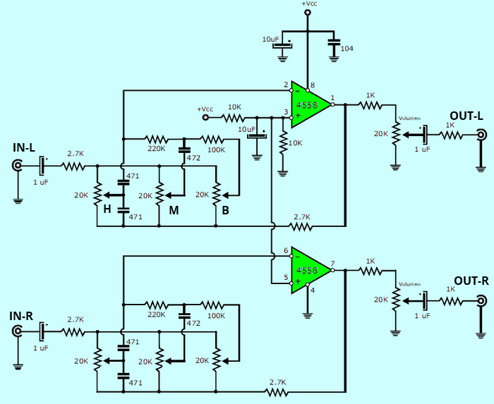

✨ Użytkownik poszukuje schematu prostego filtra audio z trzema potencjometrami (Gain, Treble, Bass) do zastosowania między laptopem a wzmacniaczem samochodowym w mobilnej kolumnie aktywnej. W odpowiedziach zasugerowano użycie dwóch identycznych układów dla stereo oraz zsumowanie sygnałów L i R przed korektorem za pomocą rezystorów. Pojawiły się również problemy z zakłóceniami, które mogą być spowodowane niewłaściwym zasilaniem układu, które powinno być symetryczne i dobrze odfiltrowane.
