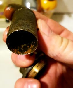

    Po podłączeniu używanego pieca, który dostałem od rodziny, stwierdzam nieprawidłowa prace.
    Kocioł rozgrzewa się do prawidłowej zadanej temperatury. Po czym wychładza do 30 stopni. I tak w kółko, sytuacja się powtarza.
    Dodatkowo dodam, iż nie mam podłączonej wody użytkowej.
    Teraz moje pytania:
    Czy instalując ten piec, powinienem od początku dokonać wszystkich ustawień?
    Jaka może być przyczyna/przyczyny nieprawidłowej pracy?
    Co trzeba sprawdzić, ustawić podczas pierwszego uruchomienia?

    Napisz coś o instalacji grzewczej.
    Z filmu widać, że instalacja za wolno odbiera ciepło. Przyczyną mogą być termostaty na grzejnikach (wygrzane pomieszczenia), przytkany filtr, częściowo zakręcony zawór, za mały przekrój rur, uszkodzona pompa.

    Na tych rurach pracowało na innym piecu, wszystko w porządku.
    Gdzie szukać filtru i zaworu?
    W załączniku zapodaje instrukcję, oczywiście jest opisane dokładnie, jak wyłączyć tryb SO

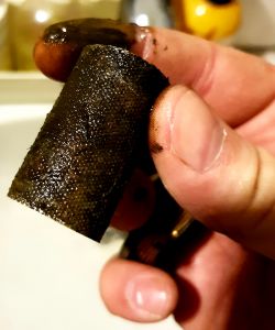

    Oto winowajca. Wylądował w odrdzewiaczu, odkamieniaczu i wyszorowany.
