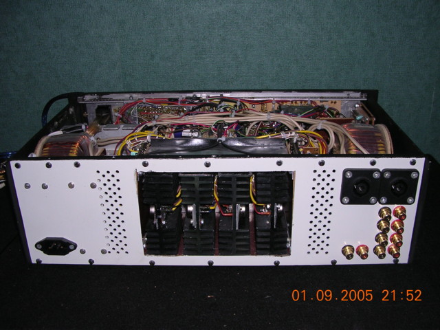

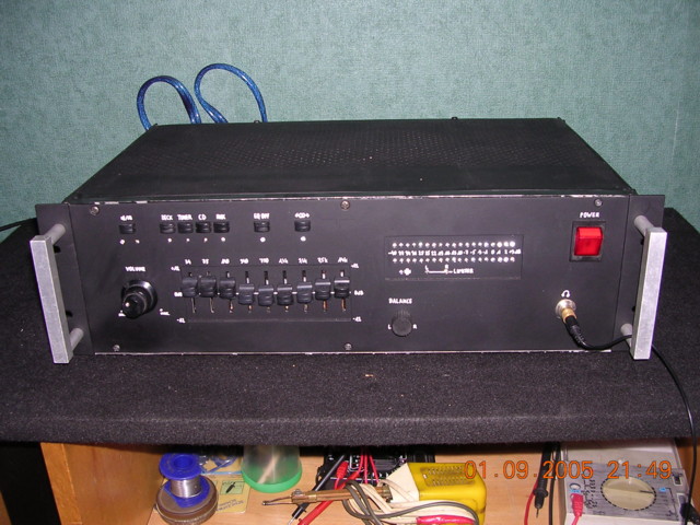

    Z zewnątrz wygląda jak coś fabrycznego, od środka troszke mniej, ale tez wygląda bardzo dobrze, tylko troszke jakby za duzo kabli ;).
    Skad wytrzasnąłes/jak zrobiłes taką obudowe? jak mniemam to pod rack19" jest?

    no nawet nawet nawet. ale obudowa to mi przypomina któregos z polskich wzmacniaczy fabrycznych. podajze unitre.

    wzmacniacz wporządku a ja ma pytanie z innej beczki co to jest na pierwszym zdjęciu takie linie od żródeł światła (ledów )

    Podoba mi się! Estradówka pełną gębą- limiter, equalizer... :). Aż się dziwię, że upchnąłeś to w 3U. Napisów się nie czepiam- mogą być. Gniazda wyjściowe na speakonach? To zawodowo :). Podoba mi się jeszcze to, że uskuteczniasz "moj" sposób robienia wiązek- na szpagat. Powiąż wszystkie kable by nic nie latało.

    Heh to zapewne ruch aparatu :D

    Bardzo mi sie podoba wzmacniacz. A co do pierwszego zdjecia to w aparacie byla dana dluga migawka + ruch aparatem i ledy naswietlily tak zdjecie.

    3U? mi to wygląda na 4, ale nie ma nic do odniesienia sie, wiec nie bede nic mówił napewno :)
    A wiec to jednak sznurek :) tak tez mi sie wydawało :). Świetny sposób, tez go lubie i stosuje jak mi sie spinki konczą, ale w jakichs układach gdzie chce osiagnac wygląd retro. Lakierujesz później ten sznurek?

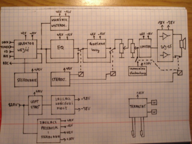

    Wrzuć jeśli możesz schemat samej końcówki mocy.

    Wygąda super... niezgadzam się jednak ze od wewnatrz nie wyglada jak fabryczny, polskie diory podobnie mialy wewnątrz.
    Widze wiele pracy zostalo wlozone w ta konstrukcje. Czy przy takiej mnogosci kali nie ma przydzwięku?

    To swietnie!! wlasnie w diorach jest tez taka platanina :D

    Przydałoby się to uporządkować- właśnie za pomocą szpagatu :). Wtedy będzie elegancja- Francja. Chciałbym uwidzieć jakiś schemat blokowy tego wzmacniacza- bo rzut oka na wnętrzności utwierdza mnie w przekonaniu, że ustrojstwo jest całkiem skomplikowane :).

    No, to mi się podoba. Nie wiem, czy nie lepsze by było wypuszczenie sygnału do nagrywania z wyjścia EQ (w razie czego to i tak masz bypass) oraz dołączenie wejścia miernika wysterowania na wejście końcówki. W ten sposób masz pewien ogląd sytuacji czy wzmacniacz się nie przesterowuje (no tak, przecież jest limiter, który nie dopuści do tego ;))- a raczej jaką ma jeszcze rezerwę mocy do przesterowania.
