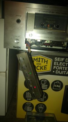

    Witam serdecznie forumowiczów. Posiadam magnetofon kasetowy Saba cd 262 mniej wiecej z 1981roku. Problem polega na tym że podczas odtwarzania lub nagrywania z nieznanej przyczyny włącza sie przewijanie wstecz. Nie ma określonej ilości taśmy lub czasu odtwarzania. Ot tak poprostu jakby ktoś włączył przycisk rewind. :cry:

    Pytałem o schemat ponieważ ze zdjęcia wynika, że przyciski są elektryczne, a nie mechaniczne dźwignie.
    Może się mylę ale nie znam akurat tego magnetofonu.
    Trochę mechanizmów w moim (66l) życiu naprawiłem.

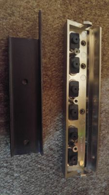

    To ja obstawiam niedokładne zmontowanie obudowy o okolicach klawiatury.
    Coś się przycięło, zacięło, przyblokowało i na skutek przypadkowych wibracji, następuje zamknięcie styku pod klawiszem przewijania.

    Może coś wyjść w tej konfiguracji, ale może i nie. To co napisał jozgo możesz sprawdzić po zdjęciu "przodu" z klawiatury.
    Przy okazji zrobisz "porządki" w klawiaturze.

    Jeszcze jedno. Moduł klawiatury jest przykręcany do chassis? Jeśli tak, to zwróć uwagę na to, aby przy dokręcaniu nie odkształcić płytki drukowanej klawiatury i aby nie zrobić jakiegoś zwarcia poprzez wkręty.

    mironlokaj napisał:
    Zdemontowałem klawiaturę
    Ze zdjęcia wynika, że zdemontowałeś cały panel z klawiaturą. Może się kazać, że problem leży w samym panelu; Np. wadliwy styk na switchu, czy źle ustawiony luz pomiędzy "pipkiem"switcha a klawiszem. Najlepiej odkręć płytkę z tact switchami z panela i sprawdź czy nic nie "przywiera" (oczywiście po odłączeniu zasilania!) omomierzem na samych stykach tact-switcha omomierzem. Przy okazji przejrzyj luty i sprawdź jakie oporności mają styki po ich wciśnięciu. Powinno być 0 omów. Jeśłi jest kilka - kilkanaście kiloomów, a przy okazji za każdym wciśnięciem wartość będzie się zmieniać - switche (wszystkie) do wymiany.

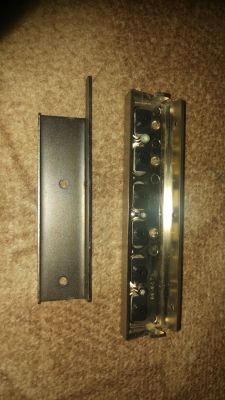

    Jak jeszcze się takimi "tematami" zajmowałem, to czyszczenie i przegląd klawiatury był obowiązkowy. Mniej roboty było z "gumkami" bo wystarczyło porządne czyszczenie, no czasem wymiana "klocka" przewodzącego, ale tact switche "leciały" do kosza praktycznie zawsze.
    Banalne pytanie co to chassis?.
    To inaczej podstawa/rama, w tym przypadku, magnetofonu.
    Gumki warto zdemontować i wyczyścić elementy stykowe. Taki typ klawiatury jest chyba bardziej podatny na przypadkowe i niechciane naciski.

  • #24 17653023
    mironlokaj
    Posty: 16
    Witam ponownie panowie. Wracając do tematu to zauważyłem że jeżeli klawiatura jest odkręcona od aluminiowej obudowy (chassis jak domniemuje) to wszystko jest ok (przynajmniej na razie). Katuje magnetofon od rana nagrywając non-stop i wszystko jest tak jak być powinno. Jeżeli to ta przyczyna to moje pytanie brzmi jak to odizolować klawiaturę od frontpanelu? Klawiatura jest plastikowa pomalowana na aluminium lub jakiś nikiel/chrom. Zauwarzyłem też że tak zwane chaczyki powinny być chyba na fibrowych podkładkach

    Sprawdzałeś czystość styków? Jeśłi tak, możesz spróbować złożyć jak było, uważając na to by np. ten silikonowy "grzybek" styku nie przesunął się podczas składania tak, że jest np. częściowo wciśnięty.
    W poprzednim poście pisałem co prawda o typowych tact switchach, ale zasada działania i w Twoim wypadku jest podobna. Jak wynika z zamieszczonego schematu naciśnięcie (zwarcie do masy) każdego z klawiszy powoduje wywołanie ściśle określonej funkcji, więc łatwo zawęzić obszar poszukiwań nieprawidłowości.

  • #29 17653123
    398216 Usunięty
    Posty: 34085
    Pomógł: 3923
    Ocena: 9234
    mironlokaj napisał:
    Problem pojawia się gdy całość jest przykrecona do front panelu
    Musi być jakieś zwarcie. Być może - jak pisał Kolega wyżej - występuje przez deformacje panelu (może wówczas coś dociska silikon?), albo bardziej prozaiczna przyczyna - zbyt długa odizolowana końcówka przewodu dotyka (może dotknąć w jakichś specyficznych warunkach - może np. po podniesieniu sanek z głowicami?) do masy. Jak pisałem konkretna funkcja realizowana jest przez konkretny styk, więc szukaj w okolicy tego styku, który się samoczynnie włącza.
